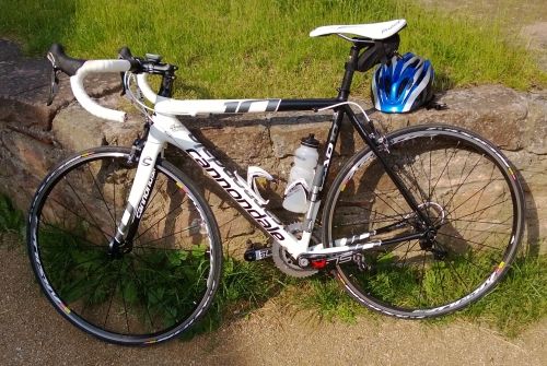

So, ich schulde ja euch noch ein Bild, hier ist es... Da war ich auf der Feste Otzberg im Odenwald...
54er??? oh der Rahmen bzw. das "Stummel"- steuerrohr sehen nach einem viel kleineren Rahmen aus:(.

BikeBarney: Es ist aber ein 54er, es steht auch auf dem Rahmen...
