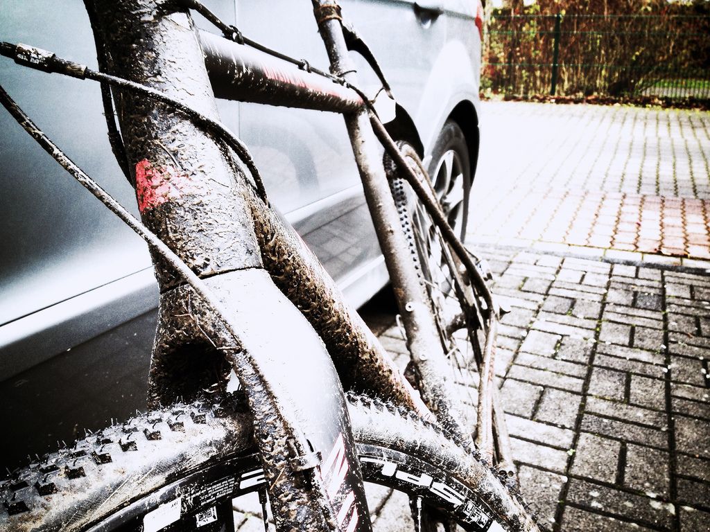

Ach ja, die Sattelstütze rutscht, hab mal viel Paste reingeschmiert und hoffe, es ist nun besser. Hat da jemand einen Tipp, außer denen auf der Canyon Homepage?
Sieht zumindest auf dem oberen Foto so aus, als würde die Stütze zu weit im Rahmen stecken. In der Anleitung und auch auf der Stütze gibt es einen Hinweis, dass es nicht nur eine Mindest- sondern auch eine Maximaleinstecktiefe der Stütze gibt. Wenn sie zu weit drin steckt, arbeiten die beiden Teile der Stütze auf Höhe der Klemmung gegeneinander und die Klemmung hält nicht.
Verdammt, ich wusste, dass etwas nicht stimmt. Halt blutige Amateurfotos. Aber ohne die weißen Swiss-Aufkleber ist es deutlich stimmiger.
Danke für die Info, werde noch mal auf der Canyon-Seite nachsehen und großzügig Paste schmieren, heute sackte ich auch nur noch ein wenig ab....
