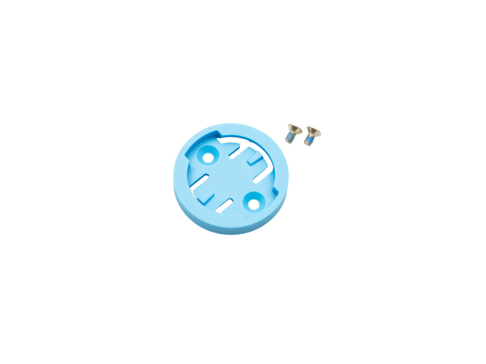

Das ist der Richtige für den H36 und wurde bei mir mit den 2 Schrauben geliefert. Das Insert kann nicht gedreht werden. Man braucht den wenig Plastik fürs Geld und dann kriegt man auch einen Wahoo montiert.
Oder eben: den hätte ich kaufen sollen. Mit versteckter Klingel, mit Aufnahme für GoPro-Mount (Lampe, Kamera) und Schrauben. :-) Aber auch hier brauchst du den Viertel-Dreh-Adapter. Ich habe den in normaler Ausführung für den Lenker und da ist auch kein Wahoo-Insert dabei.
Oder eine der vielen Bastellösungen mit dem Originalen.
Du musst, wenn du Wahoo in Garminmounts stecken willst, ein kleines Eckstück an den "Finnen" der Halterung abfeilen, dann passt der Wahoo ganz wunderbar.
