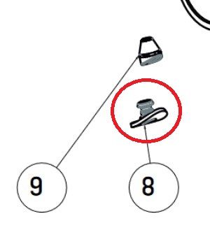

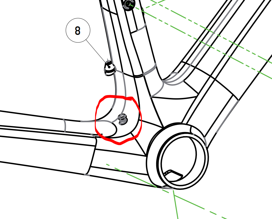

Könnte mir jemand mit nem mechanischen Ultimate (Endurace geht sicher auch) ein Foto vom Ausgang des UW-Zuges am Tretlager machen? Also das, was unter dem Gummikegel ist.
Ist da bei euch nur ein Loch oder noch eine Art Stopfen drin?

Das was ich meinte ist diese Struktur, sie hat ja keine Teilenummer und gehört (falls da überhaupt was sein sollte) zum Rahmen.

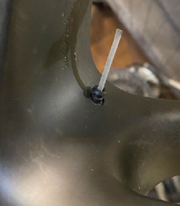

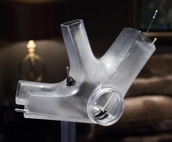

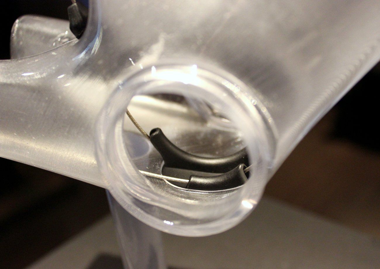

Das Teil unter dem "Gummikegel" (das Gegenstück), das du vermutlich meinst, heißt cable guide FD ist aus festem Kunststoff und hat die Teile Nummer E163-13!
Der "Gummikegel" (Canyon grommet E164-13 = splash guard) wird da drüber gestülpt.
Auf dem nachfolgenden Bildern kann man das Teil erkennen!

Danke. Das wollte ich wissen.
Sprich, man kann dieses Teil auch entfernen :) (DI2 Umbau)

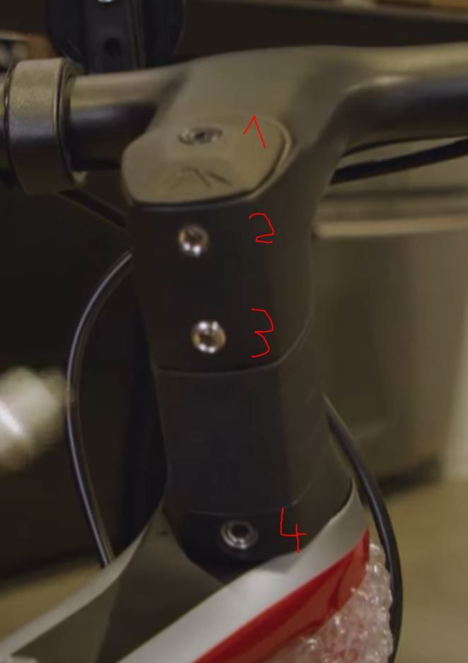

Ich habe vor kurzem an meinem 2022er Endurace CF 7 einen H31 Lenker verbaut. Leider knarzt dieser seit einer Weile sehr stark. Ich habe bereits 2x den Lenker wieder demontiert, gereinigt und mit neuer Carbon Montagepaster und dem richtigen Drehmoment wieder zusammengebaut. Leider ohne Erfolg. Hat jemand einer Idee woran es liegen könnte?
Etwas Spiel im Steuerlager?
Das wird durch den "letzten" Spacer im Spacerkit auch eingestellt bzw. gehalten und nicht nur durch die TopCap und das Inlet.
Nein, es ist kein merkliches Spiel vorhanden. Werde morgen noch einmal den Extender ausbauen und und neu einsetzen. Der letzte Spacer klemmt doch nur seitlich, wie kann ich da etwas einstellen? Meinst du den letzten von oben, oder von unten?
In der Reihenfolge festziehen.
Ist Nr. 4 schon angezogen, dann kannst du bei der Nr. 1 so feste drehen, wie du willst, das Spiel wird bleiben.
