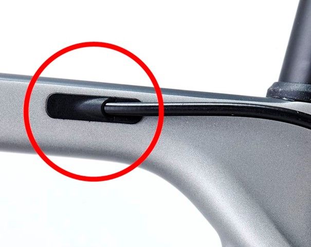

Ich bin am verzweifeln! Hat schonmal jemand ein Bremszugkabel an einem Canyon Ultimate im Oberrohr intern verlegt?
Modell ist Ultimate CF SL aus dem Jahr 2020.
Ich bekomms nicht hin, auch nicht mit nem Magnet. Die Öffnungen an beiden Enden sind gerade mal so groß wie das Kabel selbst.
Hilfe!
Hilfe!
Maybe it helps!
Du musst den hinteren Stopfen vorsichtig in Richtung Front heraushebeln (Der Stopfen ist dafür gesplittet!)
https://www.rennrad-news.de/forum/t...eue-bremszuege-montieren.181426/#post-5369770
