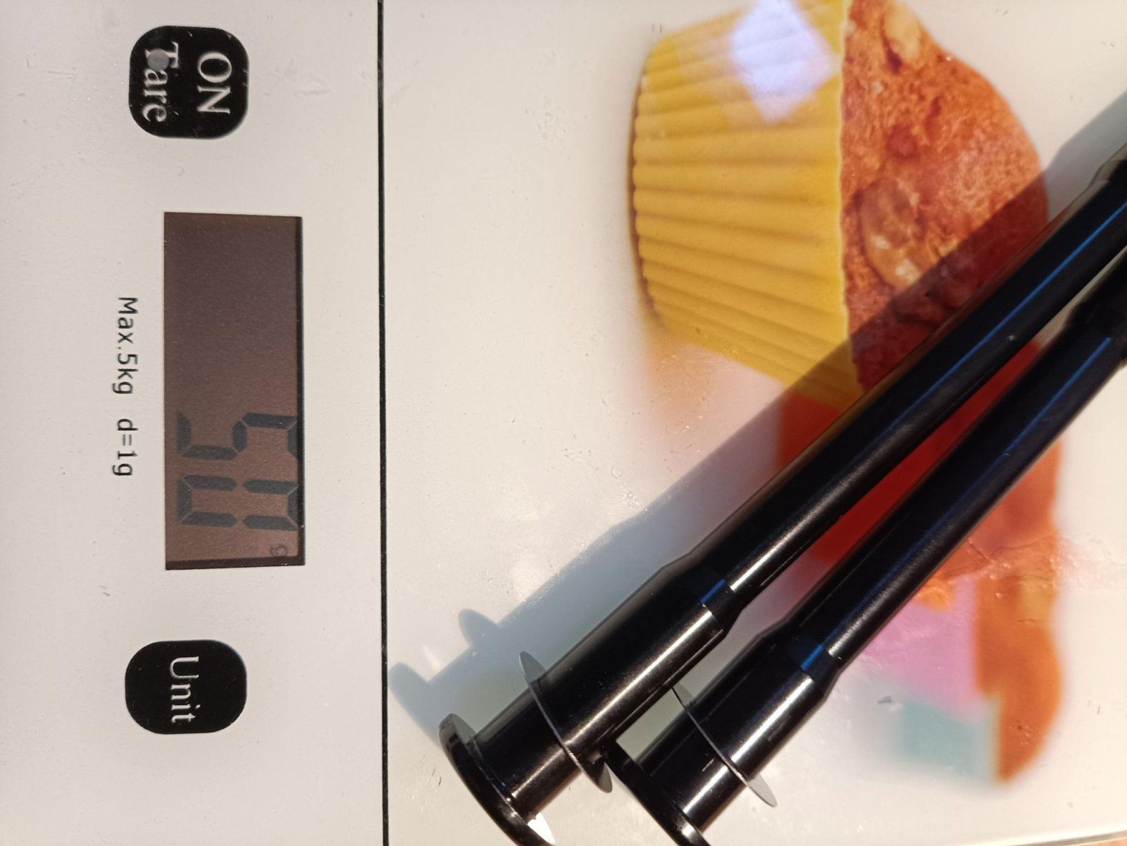

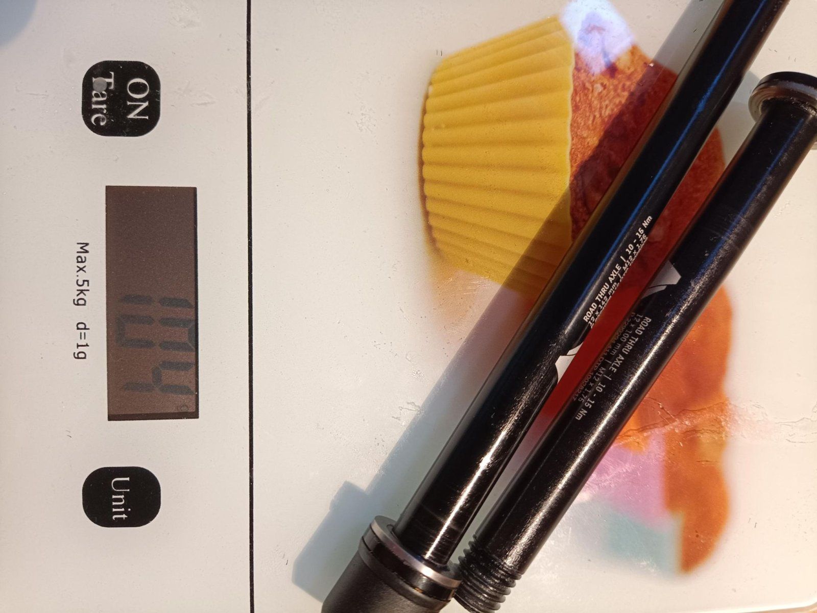

Ich hatte kürzlich nach leichteren Steckachsen für das Canyon Aeroad gefragt. Dabei war rausgekommen, dass kein großer Hersteller leichte Steckachsen mit den Maßen anbietet, bis auf ein chinesischer Anbieter, der über ebay vertreibt. Nach meiner Order sind die Steckachsen heute angekommen. Sie sind passgenau, die hintere Steckachse schaut etwa 0,5 mm raus, was für mich ok ist. Die Steckachse vorne ist bündig. Der Gewichtsunterschied liegt bei rund 54 g.
Wie sie sich fahren, werde ich die nächsten Monate sehen. Fahrfertig (Pedale, Mount und Flaschenhalter) liegt mein Aeroad CFR jetzt bei 7,68 Kg.

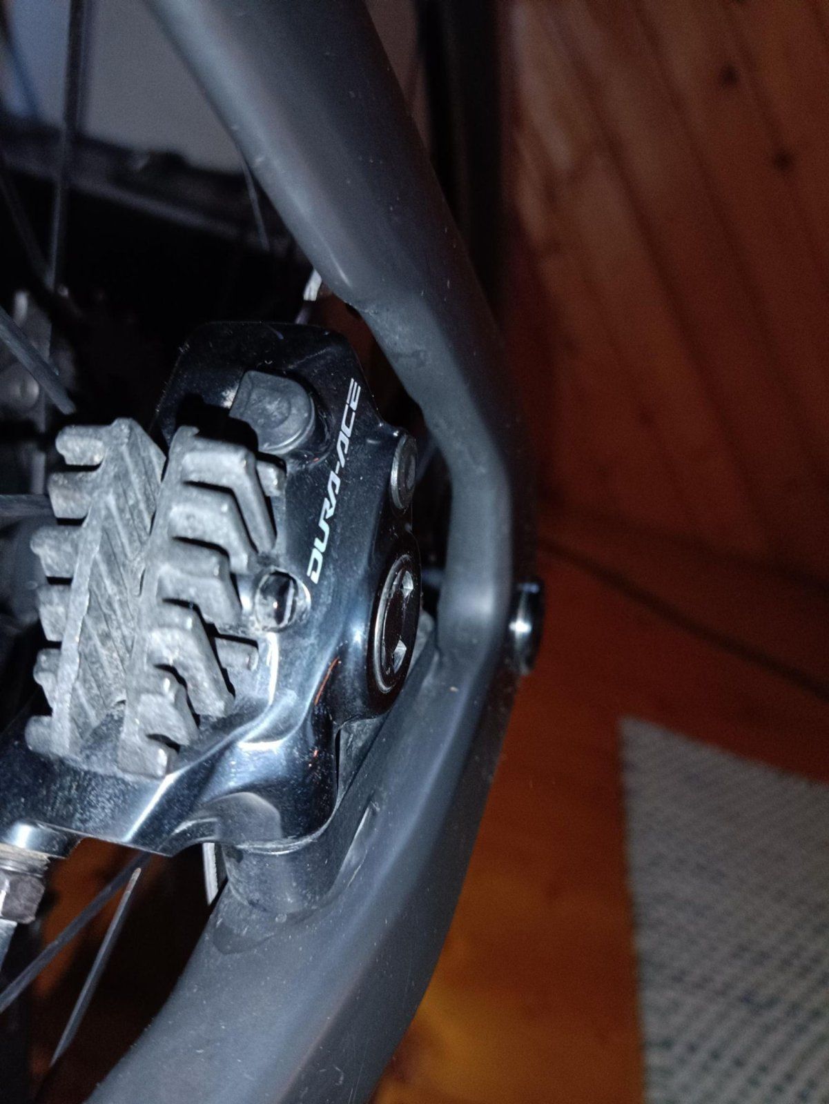

Wo steht die hinten raus? Ist ja ne Plastik Kappe drauf..?
Etwas aus dem Fokus, aber erkennbar. Gestern 146 Km gefahren, keine Probleme gehabt. Wer also leichtere Steckachsen kaufen möchte, die nicht extrem teuer sind (es gibt auch keine von Carbon Ti, Lightweight usw für das Aeroad), kann bei dem Chinesen auf ebay kaufen.

Achso, auf dieser Seite - Naja das ist klar das man da nicht Plan werden kann..
