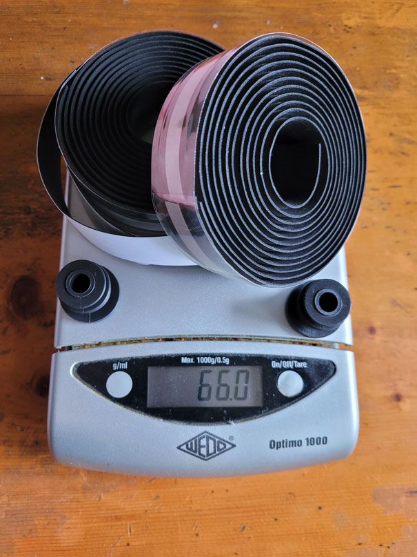

Hat hier jemand ein Gewicht zu den beiden Rollen Canyon Bartape + Plugs?
Bei Canyon steht was zu 65g aber ob das 1 oder 2 Tapes sind und mit/ohne Plugs weiß keiner.
