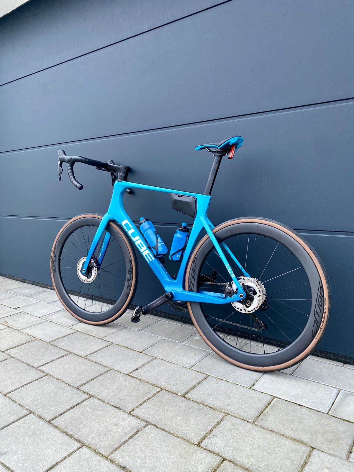

Die Aerycs WT60 kamen heute bei mir an. Wie die WT40 auch top verarbeitet. Bin gespannt auf die erste Ausfahrt, vor allem bei Wind.
Und Conti 5000 gingen gut drauf. Da war’s mit den Leeze störriger.
Z45i24SL jetzt am Defy Advanced 1 (2023) montiert mit 32mm GP5000 und Latex Schläuchen.
Die Werkstatt konnte sich mit dem inkludierten Felgenband nicht so anfreunden und hat welches von Schwalbe genommen. Muhaha.

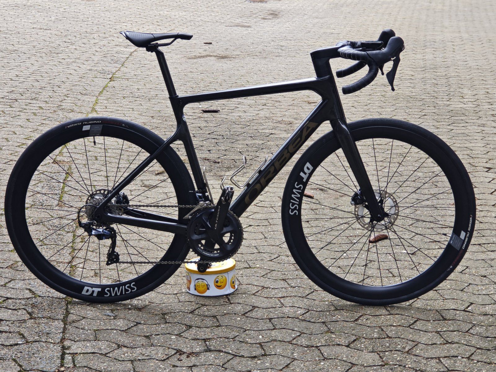

Laufräder kamen ohne erkennbare Mängel an und sind inzwischen auch schon montiert. Zwei neue Centerlock- Muttern musste ich mir heute beim Händler kurzerhand noch kaufen, da meine alten Muttern nicht mehr gepasst haben.
Ich bin happy aber seht selbst :)
Sehr schick, auch wenn ich persönlich mit der Tanwall fremdle😉.
Die ERC 1400 mit 22mm Innenweite wären daher mein Favorit aus diesem Grund.
Ich hatte auch zwischen R2-Bike Custom Aufbau, Aerycs, Leeze,den namhaften Laufradbauer, Shimano C50 und Mavic geschwankt. Echt viel Auswahl um die 1000€. Und auch die Entscheidung ist mir nicht einfach gefallen. Am Ende meiner endlosen Marktanalyse stand wenigstens schon Mal die 240er Nabe fest. 😅 Die 350er fahre ich seit Jahren ohne Probleme am Graveler. Whizz-Wheels sei dank.
Das best Rund- und Sorglospark fand ich dann für meine Bedürfnisse bei DT Swiss. Nach dem ich die Verfügbarkeit per Mail von Bike Discount informiert worden bin, bin ich schwach geworden. Den Aufpreis verbuche ich Mal in den Service/Support 😆 nach 2 kurzen Ausfahrten sind die ERC 1400 für mich die richtige Kaufentscheidung mit 28er Reifen gewesen. Fehlen nur noch die Conti's.
