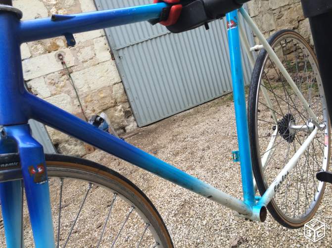

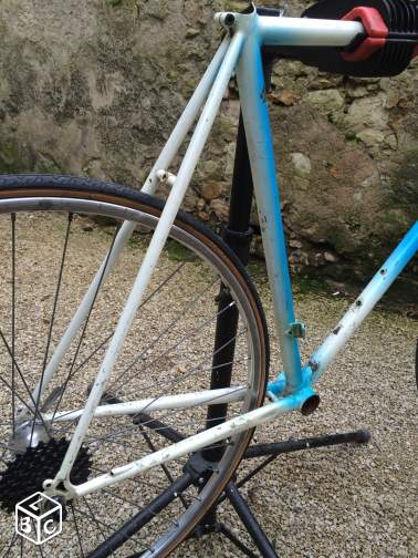

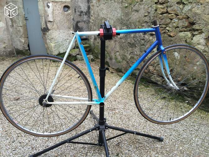

Hallo zusammen,
damit ich nicht den "was ist es..."-Thread völlig zuspamme (http://www.rennrad-news.de/forum/th...-was-ist-es-wert.73322/page-2131#post-3704628) mache ich mal ein neues Thema auf.
Es handelt sich um diesen Rahmen hier:
http://www.leboncoin.fr/velos/921643694.htm?ca=12_s
Ein "Caros" Rahmen aus Columbus-Rohr, 80er Jahre, Gewicht angeblich 2,3kg. Startnummernhalter und Schutzblechösen (!). Sattelstütze ist 26,6mm. Da sowohl Ober- als auch Sattelrohr 54cm haben (und das Steuerrohr nicht zu kurz ist) ist der Rahmen genau meine Größe :). So wie es aussieht sind Bremszug und Schaltzug im Rahmen verlegt.
einziger "Haken": französische Standards. Soweit ich verstanden habe heißt das:
Steuersatz 25x1
Vorbaudurchmesser 22mm
Tretlagergewinde franz.
Habe ich noch was vergessen?
Wie sieht das mit den Schaltauge aus?
Der Rahmen wird benutzt - insofern ist es wohl am praktikabelsten ein BSA-Gewinde über der französische drüberzuschneiden? (bzw machen lassen)
Vorbauten auf 22mm abschleifen sollte ja kein größeres Problem sein?
Es sollte doch möglich sein eine Aero-Stütze mit 26,6mm zu bekommen?
So, das wars erstmal an Infos und Fragen, hoffentlich gibt es heute auch noch neue/mehr Bilder!

Wenn du schon einen Franzosen kaufst, solltest du ihm auch den nötigen Respekt erweisen und ihm seine Eigenheiten lassen. Die speziellen Teile zu jagen, ist doch außerdem Teil vom Spaß. es gibt sie auch, hier oder in der frz. Bucht, oder im Versand. Innenlager ist gar kein Problem, lässt sich neu beschaffen. Für den Rest geh mal in den frz. Suche/biete.
Ich kann schon verstehen, wenn das Rad als zB schlechtwetterrenner genutzt werden soll, dass da die unnötige Sucherei und der Mehrpreis auf teile mit franz. Maßen umgangen werden will. Theoretisch gehört zum franzosenrenner ja zB auch die Kurbel und Pedale mit 14x1.25 mm.
Mich würde aber erst einmal der grundzustand des Rahmen interessieren, da ist ja schon auf der totalen einiges an Rost zu erkennen. Du solltest unbedingt schauen wie weitreichend der ist, und ggfs auch eingestehen, wenn der Rahmen nichts mehr taugt (was ich aber nicht glaube). Dem Rost solltest du natürlich trotzdem zu Leibe rücken. Da wird dir hier sicher gern geholfen.
Erst mal viel Spaß mit deinem tollen fang! Fast n bisschen ähnlich wie das leto von @morda...
Kein Sorge, ich werde mir den schon gut anschauen bevor ich ihn aufbaue und fahre!
Es wird nicht unbedingt ein Schlechtwetterrad (evtl auch mal, die Ösen laden ja dazu ein! :D;)) aber auf jeden Fall ein Nutzrad. Evtl auch für eine kleine Radwandertour im Sommer....
Stimmt aber schon dass man ja auch nach Teilen mit französischen Maßen suchen kann. Hat jemand von euch Erfahrungen mit "Neco" Innenlagern?
(zuallererst muss der Verkäufer Wort halten und mir den Rahmen schicken!)
Die gibt es leider nicht mit ISO Welle... Sonst hätte ich es schon probiert... Das frz. Pedalgewinde hatte ich vergessen, da bin ich aber pragmatisch und schneide dann doch um, zumal ich immer SPD fahre.
Das ist ein sehr schöner muffenlos gelöteter Rahmen. Die für so einen Rahmen ungewöhnlichen Schutzblechösen und Gewinde an Strebe und Gabel (wahrscheinlich für Batterielichter) deuten darauf hin, dass der Rahmen nicht nur für Rennen, sondern auch zum ernsthaften Training verwendet wurde.
Zu Carlos und wer insbesondere diese Rahmen gelötet hat, hat *der* Experte für französischen Rahmenbau schlechthin Norris Lockley einiges zu sagen:

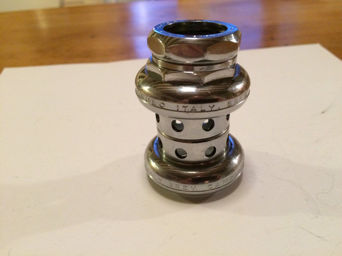

Der Verkäufer des Rahmens hat mir diesen Steuersatz für 30,- angeboten. Was meint ihr? (ich habe von dem Campa-Zeug absolut keine Ahnung)
