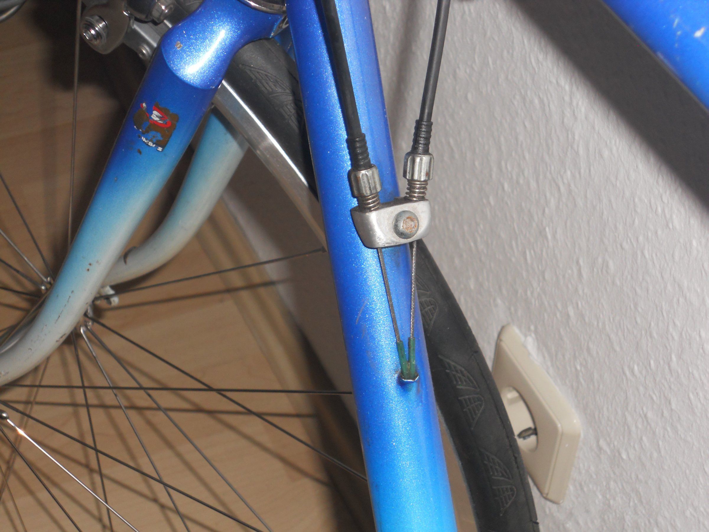

Wenn du die geplanten Halter benutzt, kriegst du den Zug aber nicht mehr sauber durch den Rahmen verlegt, oder??
Du musst einfach einen Anschlag montieren und gucken, ob der zug dort scheuert, wo das zugführungsröhrchen in das unterrohr mündet. Das sollte vermieden werden. es gibt ja verschiedene Anschläge, bei denen der zugaustritt möglicherweise unterschiedlich weit von der Befestigung weg ist. Probieren also...
genau die Sorge habe ich auch! kann mir bitte jemand bestätigen, dass man an diesem Rahmen die Schaltzüge an den lenker legen kann? :(
geht, ich habe mal für ein Peugeot eine Umlenkung/Halterung gebaut, sah nicht schön aus, aber ging damals nicht besser, ich schau heute Abend mal meine Festplatten durch ob ich noch Bilder finde.
das wäre nett! :)
Ich kenn nur zwei Typen Zuganschläge - einmal mit größeren Schrauben (Shimano) und einmal mit kleineren (Campagnolo?). Wieviel gibt es denn da?
So, hier nach längerer Zeit mal ein Update. Habe mir was für die Zuganschläge gebastelt.
Funktioniert soweit ganz gut (ich war mit dem Rad diesen Sommer in Holland, fuhr sich gut!).
