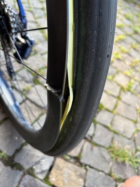

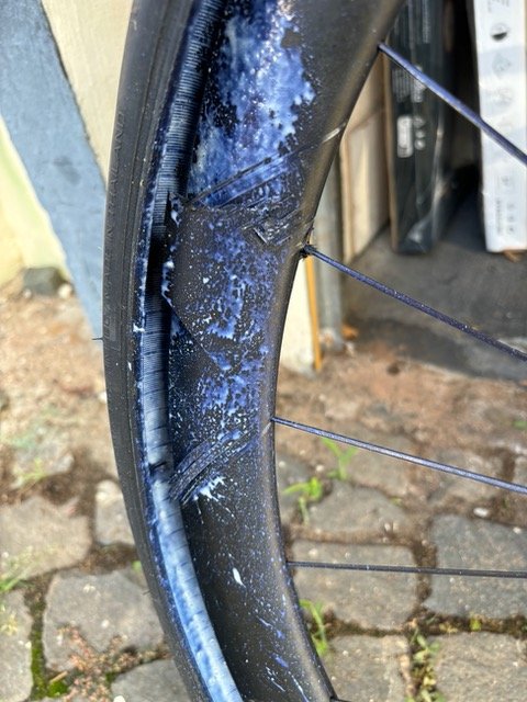

Hier auch Schaden an Z45I21SL, Hinterrad. Aufgepumpt auf 5.5 Bar, dann hat es angefangen zu knistern, dann Knall mit folgendem Ergebnis:

Das sieht so aus, als hättest Du die Felge aufgepumpt. Da ist bei Deinem TL-Setup – vermutlich durch ein defektes Felgenband – Luft in die Felgenkammer gepumpt worden und dadurch geplatzt. Die Farsports-Felgen haben leider keine Bohrung. Ich nutze deswegen solche Ventilmuttern. Ist aber kein Fehler des Laufradbauers.
Das sieht so aus, als hättest Du die Felge aufgepumpt. Da ist bei Deinem TL-Setup – vermutlich durch eindefektes Felgenband – Luft in den Felgenkörper gepumpt worden und dadurch geplatzt. Die Farsports-Felgen haben leider keine Bohrung. Ich nutze deswegen solche Ventilmuttern. Ist aber kein Fehler des Laufradbauers.
Ja das ist gut möglich. Klar da trifft den Laufradbauer direkt keine Schuld, aber ein Hinweis, dass die Felgen so dicht sind, dass man sie "aufpumpen" kann wäre dann auch nicht schlecht. Ich hätte zumindest erwartet, dass auch ohne Bohrung die Luft an den Speichenlöchern ausreichend entweichen kann...
Aber jetzt bin ich schlauer und werde mir für das Vorderrad und den Gravelsatz von CZ diese Ventilmuttern kaufen, danke für den Hinweis
Das ist leider für viele ein unbekanntes Phänomen und es wird, soweit ich weiß, bis auf Enve von keinem als Problem kommuniziert. Ich würde auch sagen, dass die meisten (Carbon)Felgen bzw. LR kein Ablaufloch haben. Und wenn ja, sagen die Hersteller, das es als Wasserablauf dient. Glücklicherweise kommt sowas, wie bei Dir, eher selten vor.
