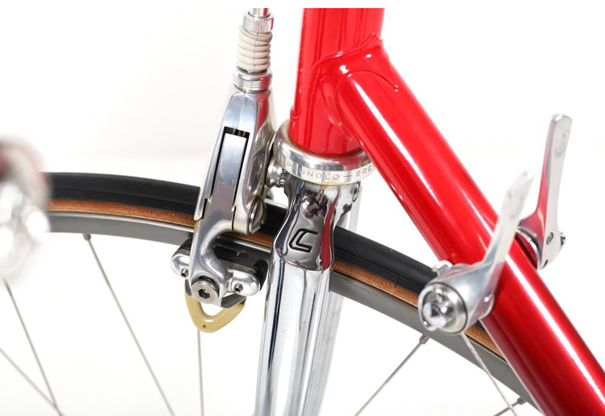

Wo finde ich denn Kataloge zu neueren Centurion Professional,
so ca. ab 83 ? Schön wäre evtl. auch als pdf.....ich suche eine Gabel,
vermute mal das es diese hier ist.....

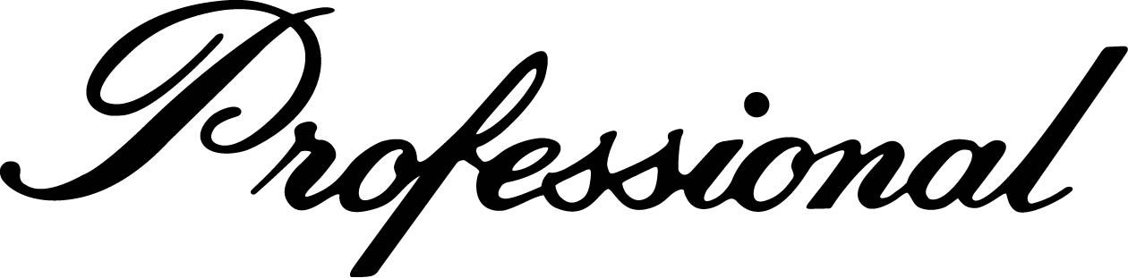

So liebe Decalinteressenten,
es ist vollbracht:
Ich denke das ist jetzt der Richtige.
Wie habt Ihr Euch das vorgestellt?
Ich bestelle für alle, so dass alle die sich gemeldet haben, jeweils zwei mal "Centurion" und "Professional" erhalten?
Mit den Vektordaten in den pdfs könnte natürlich auch jeder selbst beim Drucker seines/ihres Vertrauens vorstellig werden.
Ich hab's noch nicht ausgerechnet aber die Sammelorder wird sicher billiger, da man einen ganzen Druckbogen (etwas kleiner A4) füllen kann.
Man sollte sich zudem auf ein Trägermedium einigen. Ich wäre ja für die ultradünnen Wasserschieber aber da sind sicher nicht alle gleicher Meinung, oder?

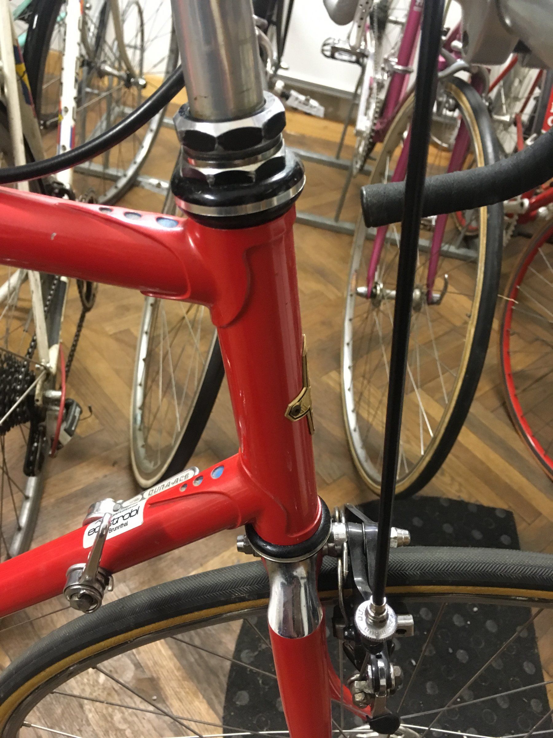

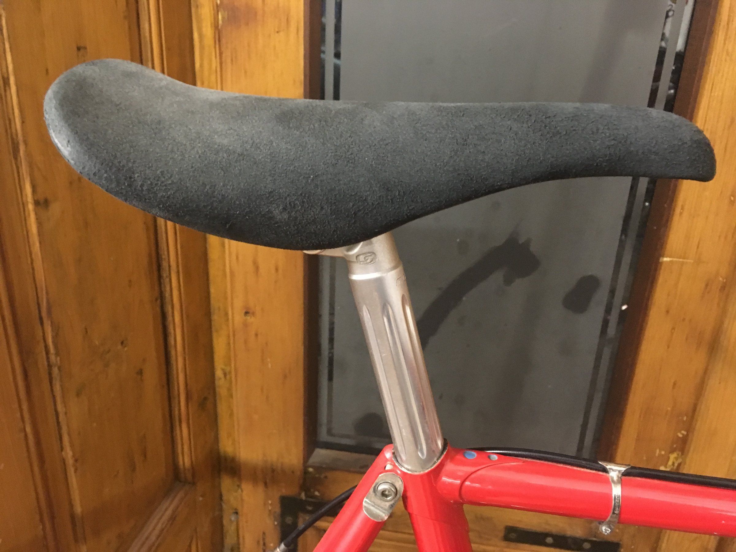

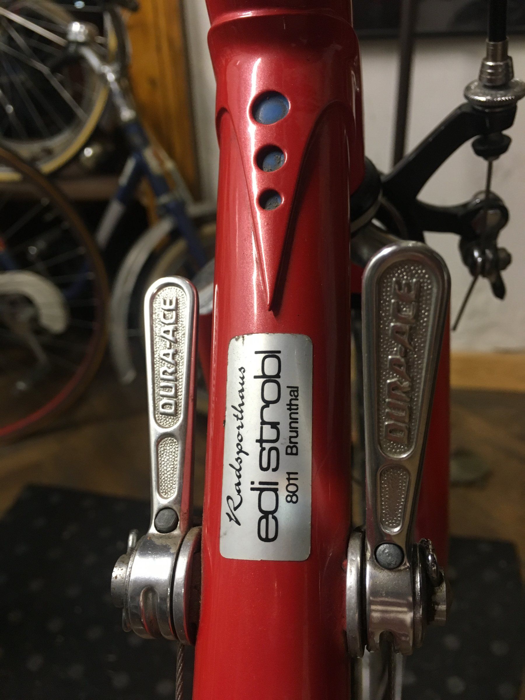

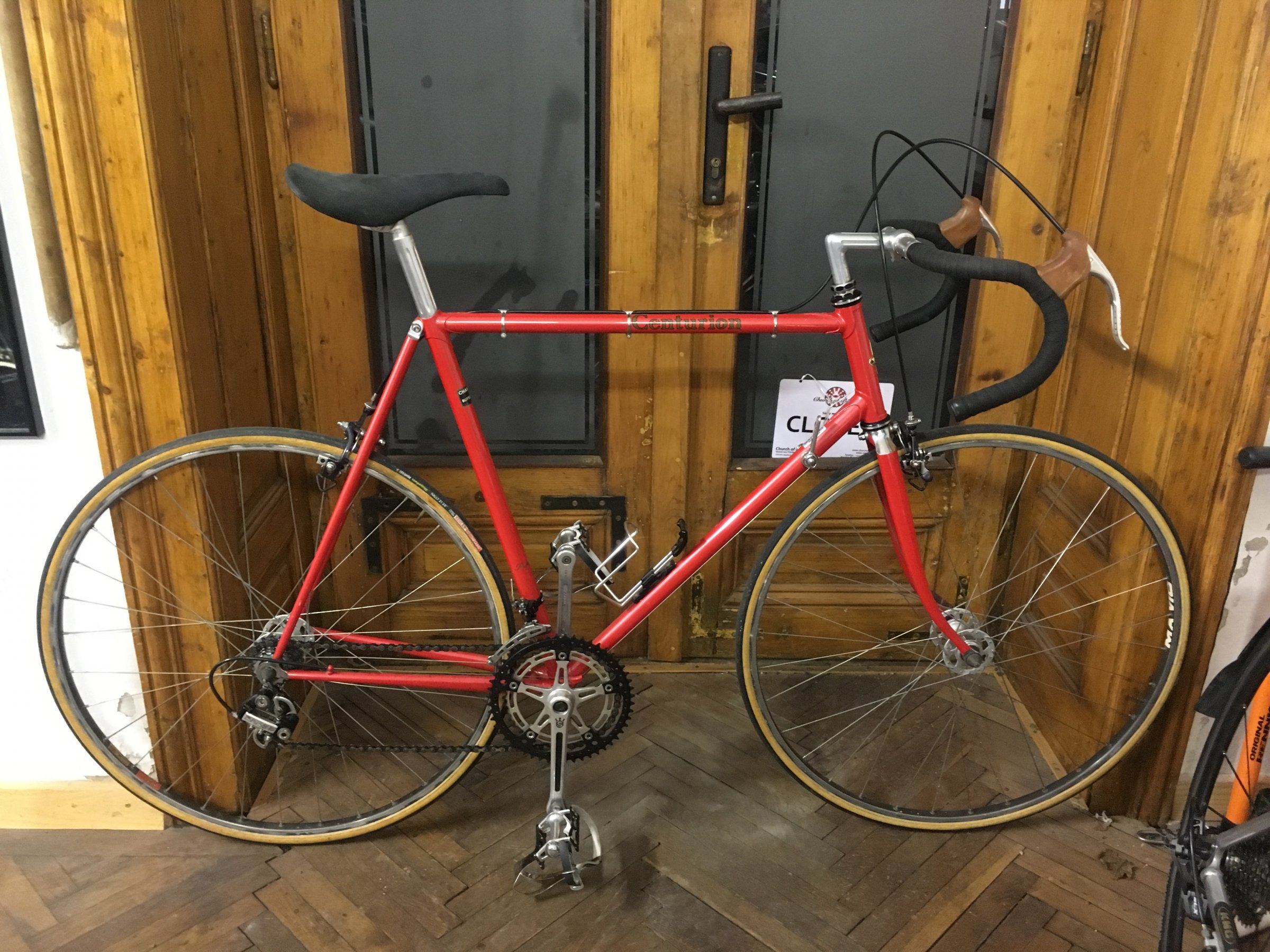

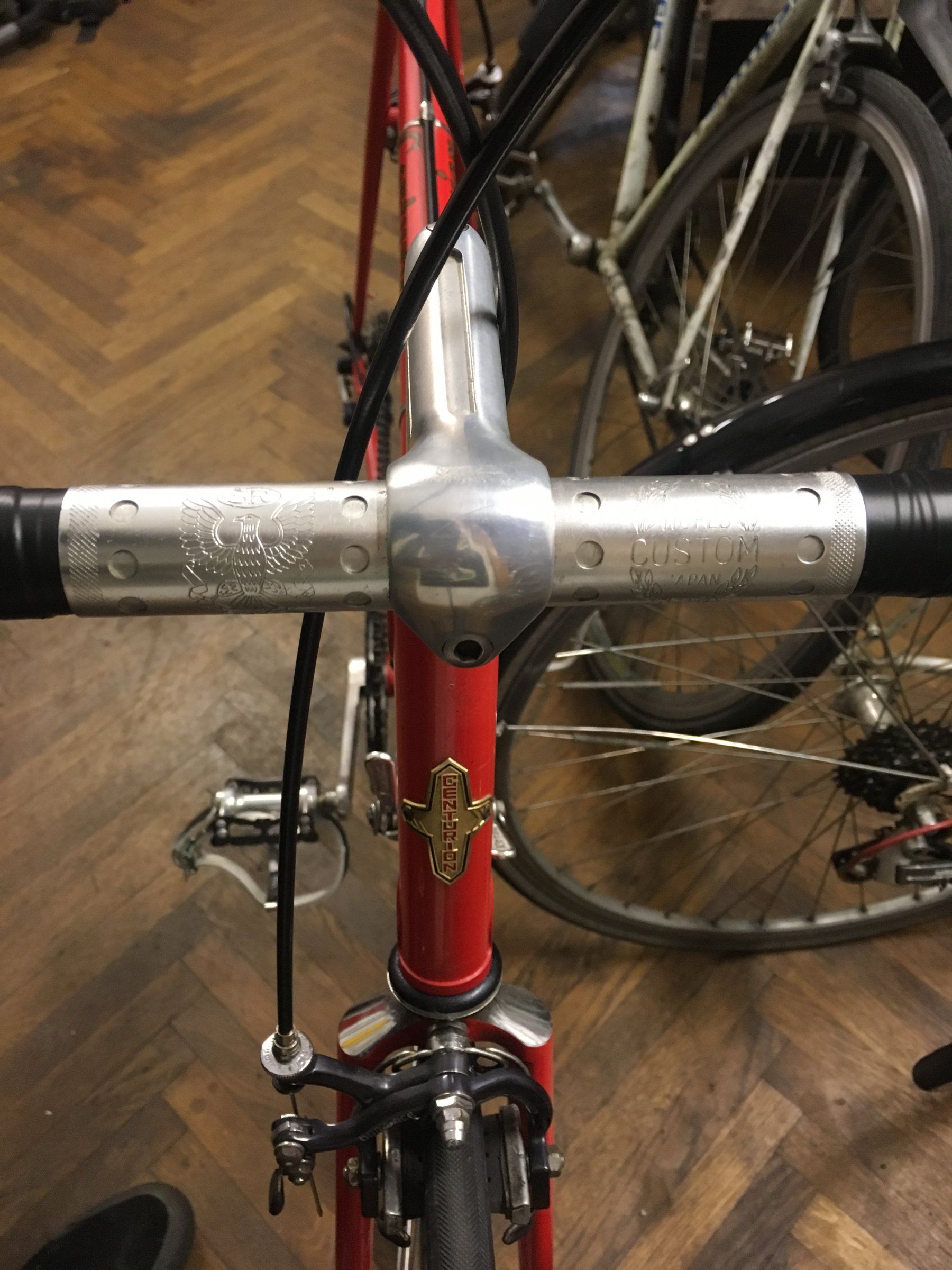

Ahoi,
hier nun mein 78er professional in „endzustand“. Hab gestern noch nen kashimax aufgetrieben, mit dem es auf 9,5kg kommt.
