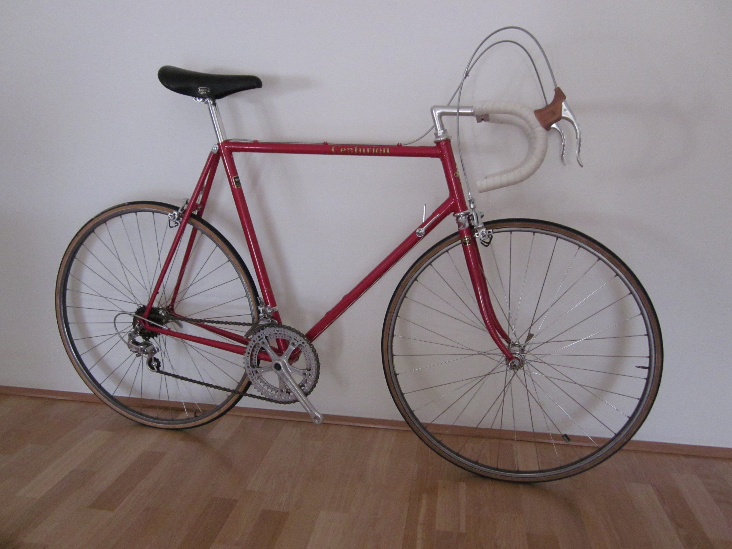

Centurion Professional 1982 / Gesuche / Infos
Mit einem kleineren großen Blatt (z.B. 48) könnte die Stellung wieder passen.
Jetzt ist ein 53er drauf, mit einem 52 sieht es kaum anders aus. 48 hab ich nicht hier aber eigentlich müsste der Umwerfer auch bei den großen Blättern schön aussehen. Ich montiere heute mal einen Cylone zum Vergleich.

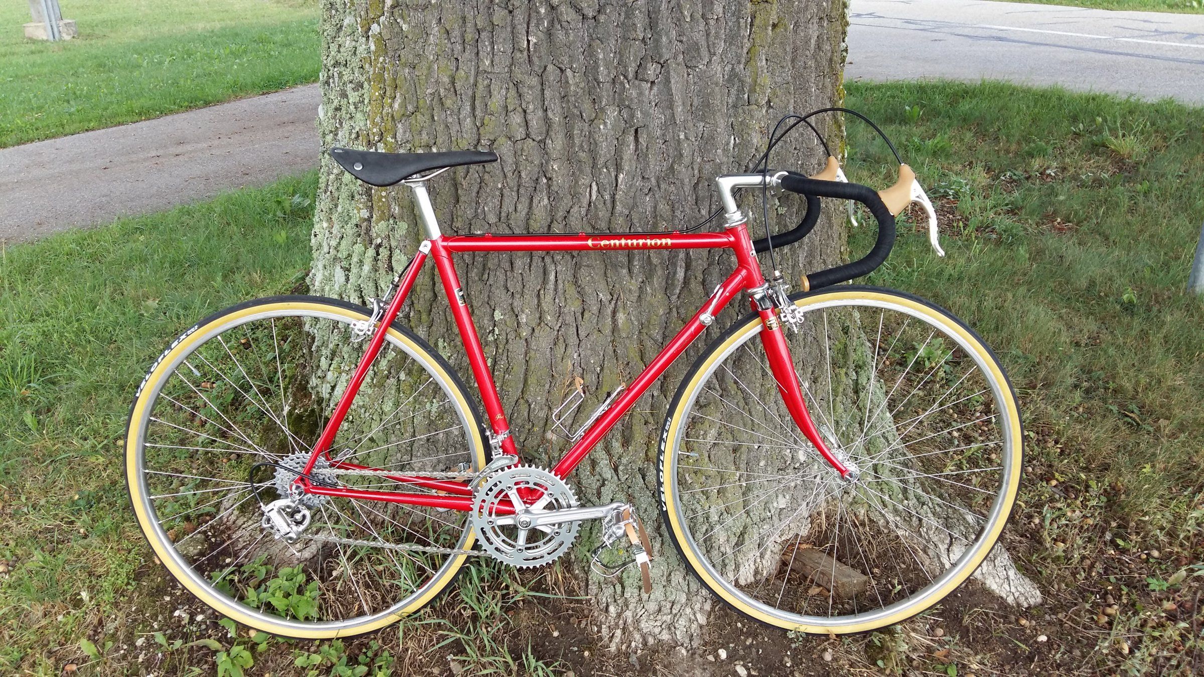

Am Wochenende habe ich endlich den neuen Centurion Professional Rahmen (jetzt in der perfekten Größe), den ich von @Nelson-wav bekommen habe, aufgebaut und heute die ersten 50 Kilometer damit runtergerissen. Hat gleich noch mehr Spaß gemacht als der vorherige 2cm größere, der jetzt durch Hamburg tourt :)
Außerdem habe ich statt der kompletten Suntour Superbe Gruppe beim Antrieb auf Shimano Dura-Ace 1.Gen. Komponenten zurück gegriffen, um das Rad etwas bergtauglicher zu machen, bin mir bzgl. Gaiole nämlich noch nicht ganz sicher ob das Gitane oder eben das Centurion zum Einsatz kommen.
So ist es jetzt mit 50/40 vorne und 14-28 hinten ziemlich Gaiole-tauglich aufgebaut. Und sagt was ihr wollt, das Dura-Ace Schaltwerk funktioniert doch einfach besser als das über alle Maßen gelobte Suntour Superbe, das mit Hängen und Würgen 26 Zähne packt.
Außerdem habe ich von den Veloflex Master 25 auf 28 umgestellt.
Evtl. kommt noch ein Kettenglied raus...
So ist es jetzt mit 50/40 vorne und 14-28 hinten ziemlich Gaiole-tauglich aufgebaut. Und sagt was ihr wollt, das Dura-Ace Schaltwerg funktioniert doch einfach besser als das über alle Maßen gelobte Suntour Superbe, das mit Hängen und Würgen 26 Zähne packt.

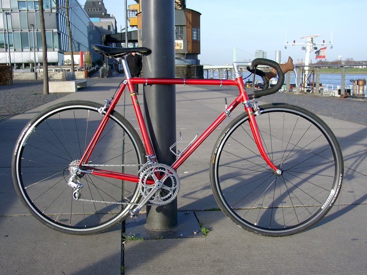

Nachmacher (DA 7200) :p:cool::bier:
Wobei das mit schwarzen Zügen und Lenkerband fast noch besser ausschaut. Du bringst mich ins Grübeln. ;)

Uiii, da hat sich der Tauschkauf doch gelohnt. Haste schön gemacht und ich bitte darum, dass das Rad mitkommt nach Gaiole. Mit dem Gitane kannste ja am Sonntag fahren. Davor auf feinstem Asphalt dann mit dem Centurion. Also mit 2 Rädern anreisen, wie sich das gehört. Ich würd ja auch gern mal ne Runde damit fahren. Darfst dann mal das DeRosa und das Rebeccani reiten...:):daumen:
So werde ich es wohl machen. Beide kommen mit. Bei schönem Wetter nehme ich das Centurion und bei schlechtem die Gitane (in Damenbegleitung bin ich nicht so weinerlich :rolleyes: ).

Verdammt......Warum glänzt der denn so...hab ich den so verstauben lassen....?
Gib ihn wieder her :D
Nee, sehr schön geworden, gut dass er wieder auf der Straße ist. :daumen:

Ich habe mein Centurion heute mal mit dieser Ausstattung gewogen und bin auf 10,08kg gekommen o_O Gefühlt wiegt es unter 10kg...
Was wiegen eure?
Zur Ausstattung:
- 62er RH (c-t)
- SunTour Superbe: SW, UW, Schalthebel, Pedale, Kurbel (inkl. Staubkappe), Tretlager, Hochflanschnaben
- SunTour Superbe (Pro): Bremskombi
- SunTour ProCompe 5fach Schraubkranz (14-26)
- SR Extra Light Vorbau (70mm)
- SR World Champion ESL Lenker (42cm)
- Sugino Mighty: Sattelstütze & Steuersatz
- Y.F.C. Fujita Seamless Conpy Sattel
- DID Lanner Kette
- Dia Compe Bremszüge & Hüllen
- noName Schaltzüge
- Mavic MA2 Felgen
- Vittoria ultralite Schläuche
- Continental Grand Prix Classic
