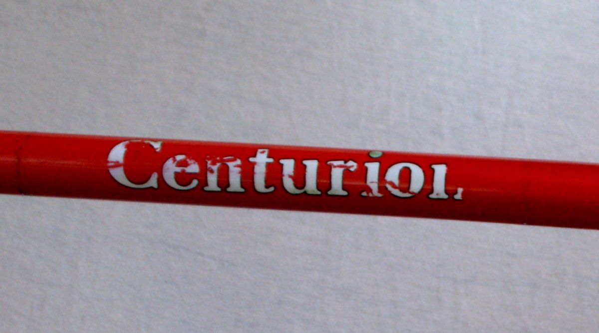

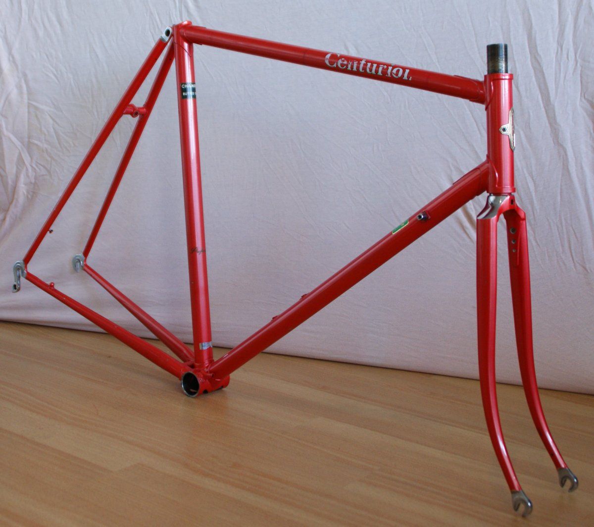

Wenn ich es richtig im Kopf habe fehlt bei mir vornehmlich das größere OR Decal. Die kleinen "Professional" in Schreibschrift an Sattelrohr und Kettenstrebe dürften noch vorhanden sein. Tange Decals habe ich inzwischen bekommen.

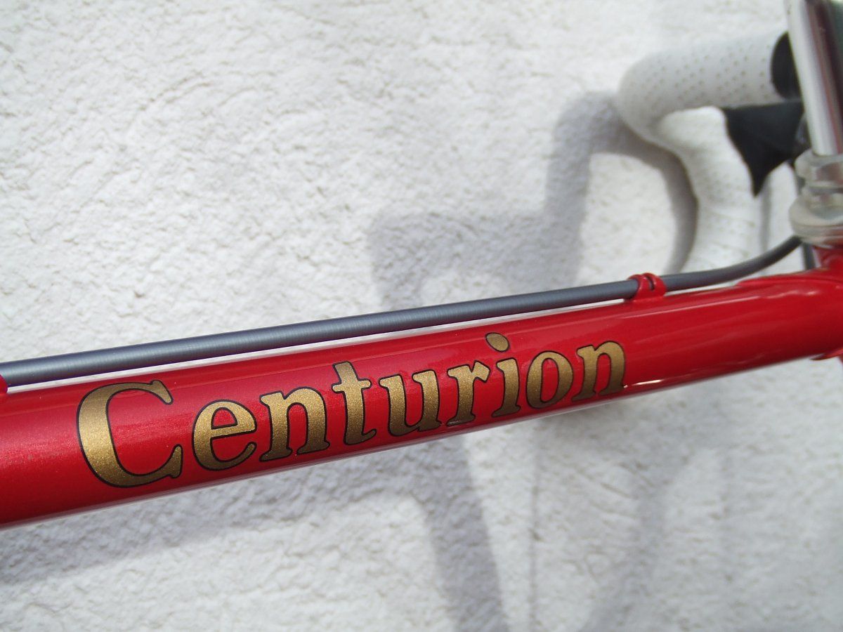

Jetzt seh ich grad, die gabs auch in unterschiedlichen Ausführungen weiß und gold:
dsc02325-jpg.169203
1402080036-jpg.169462
Das Weiß des oberen da ist nur das Gold ausgeblichen, der Schriftzug war immer gold.
Wem gehört das obere und welche RH hat es?
das obere war mal meins. Es ist leider gestaucht und ich habe es - mit ehrlicher Beschreibung - wieder verkauft. RH war, wenn ich mich recht erinnere, ca. 57-58m-o. Hätte mir gepasst.
...habe grad das alte Album mal herausgesucht. Du hast Recht, am I-Punkt erkennt man, dass das wohl mal Gold war:

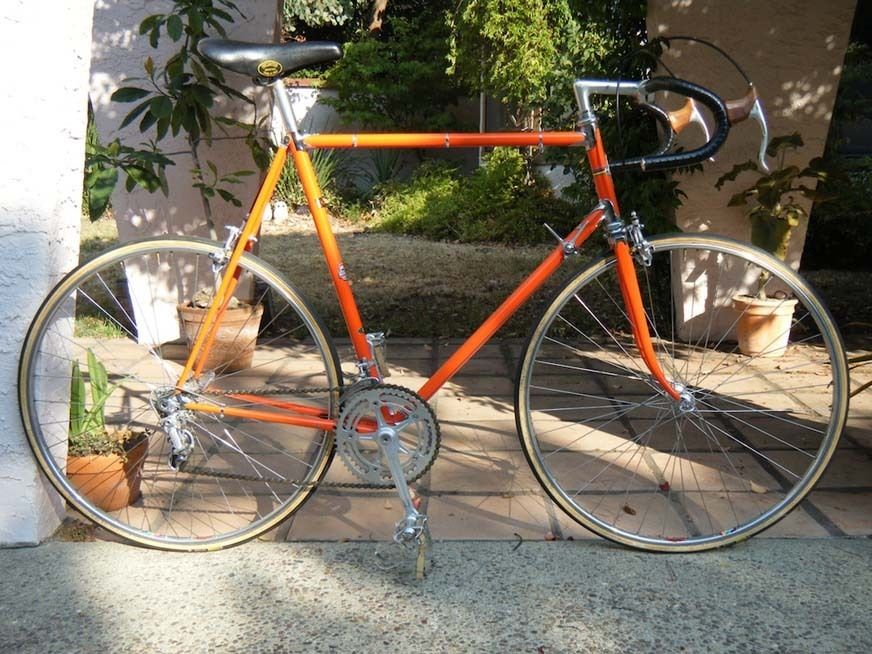

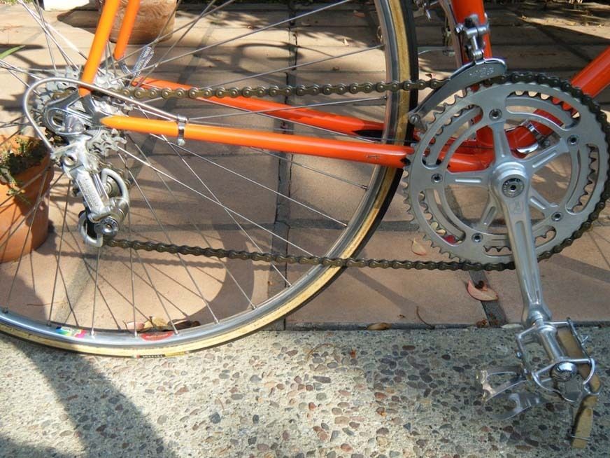

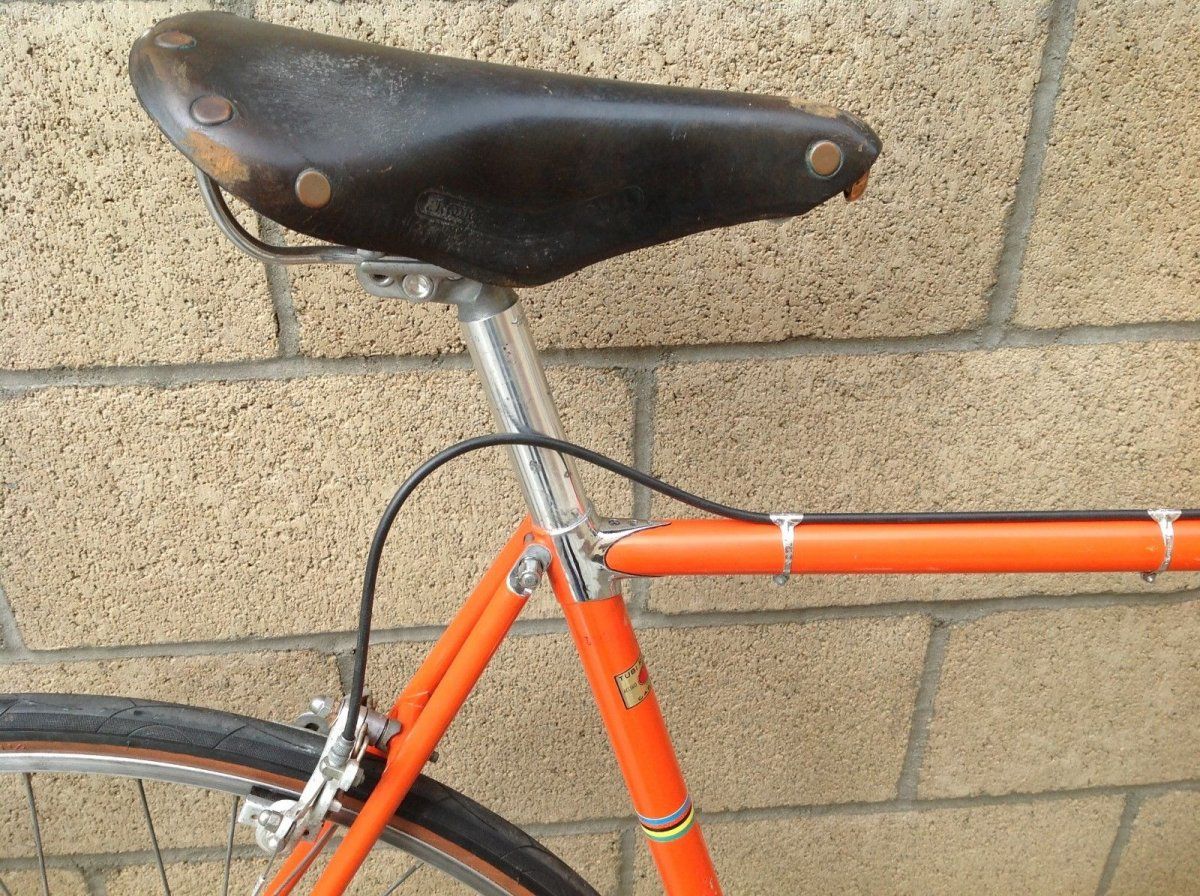

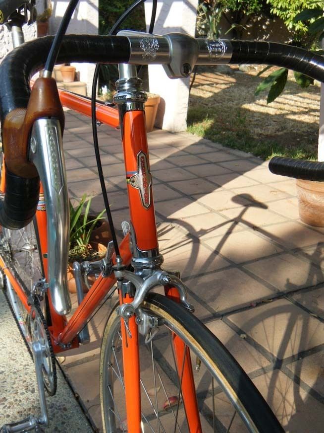

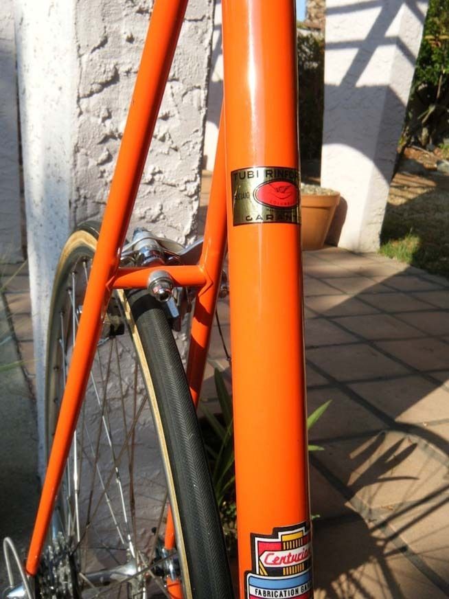

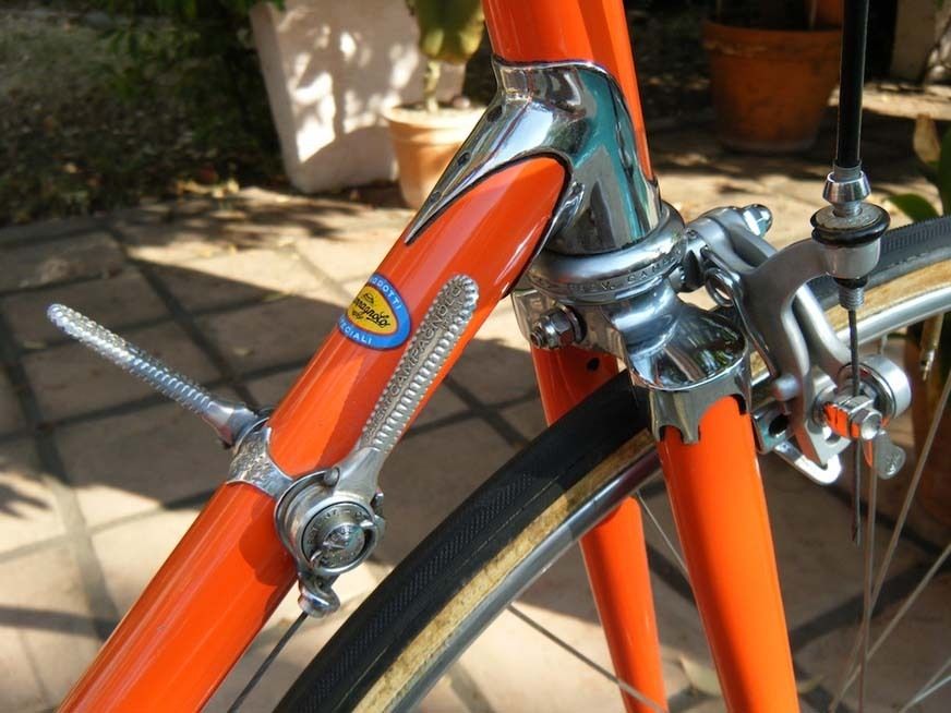

Zumindest den Cinelli Klon gab es schon seit mindestens 1972 in den USA (frühestes auffindbares Kaufdatum an der Westküste).
Das Rad bzw. der Rahmen hieß "Centurion Race" und war aus Columbus Geröhr:
$_57-1.JPG $_57-3.JPG $_57-4.JPG $_57-5.JPG DSCF0042.jpg DSCF0040.jpg DSCF0041.jpg DSCF0043.jpg
Also ist nicht weit her mit den innovativen Entwürfen von Centurion Deutschland.
Der Ami hats zuerst geklaut:p.
Kannst ja mal die Muffen eines "Renner´schen" Professionals vom Lack befreien, darunter schimmerts genauso wie bei obigem.

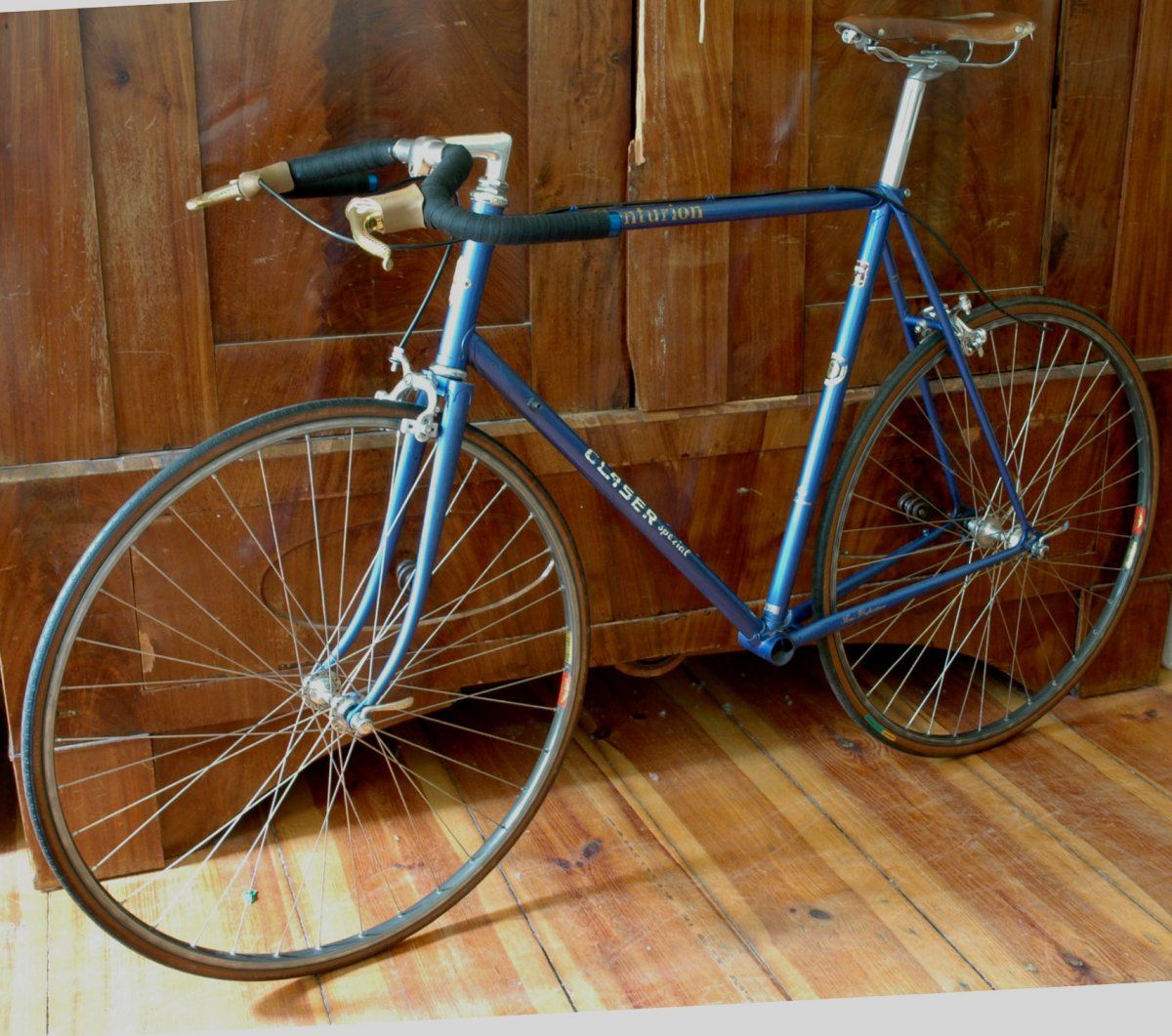

Anders als die Professional Modelle sind die Semi Professionals nicht unterverchromt. SInd aber trotzdem hübsch und auch sehr sauber verarbeitet:
Kam am Freitag und ich habe es erstmal soweit zusammengesteckt. Der Rahmen ist mir etwas zu klein (60,5) für einen Aufbau mit Rennlenker.
Aber so ein Trainingsbügel passt ja eigentlich auch besser zu einem Semi Professional (eine unglückliche Modelbezeichnung).
