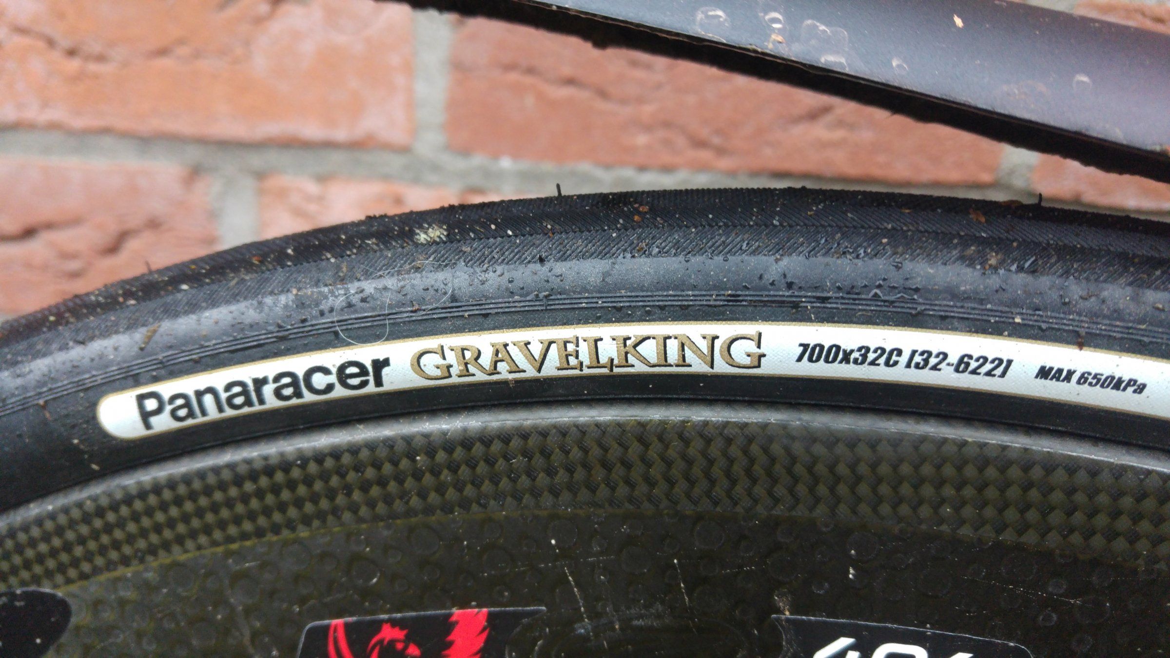

Ich werde als nächstes den Panaracer Gravelking testen, da ich mit der SK Variante schon sehr zufrieden bin.
Wie breit ist denn dein 32er Gravelking tatsächlich und wie ist die Innenbreite deiner Felge?
Der ist ja verdammt leicht und deutlich billiger als die Compass Reifen.
Wie breit ist denn dein 32er Gravelking tatsächlich und wie ist die Innenbreite deiner Felge? Der ist ja verdammt leicht und deutlich billiger als die Compass Reifen.
Gemessen habe ich bislang leider nur direkt nach dem Aufziehen mit dann 6bar, damit er sich richtig setzt, da waren es 31mm. Felge hat ein Innenmaß von 16,25 mm. Ich schaue mal, ob ich es heute noch schaffe, mal den aktuellen Wert zu messen. Und der Preis ist wirklich hot, gerade wenn man mal auf Skinwall verzichtet (wollte ich eigentlich kaufen), lag dort letztens sogar unter 20€/Stck., aktuell 23 € (https://www.probikeshop.com/en/pl/panaracer-gravelking-700x32c-folding-tyre/117735.html)
Edit: aktuell nachgemessen bei knapp 4.5 bar vorne: 30.5mm also schmäler als Nennbreite @DerBergschreck
