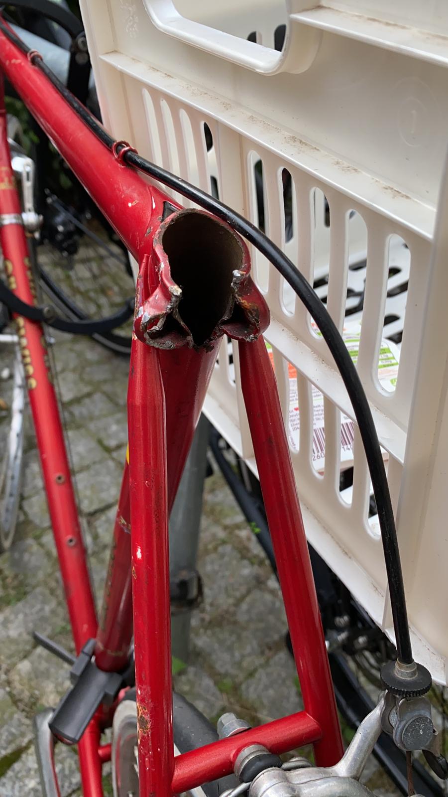

ist denn diese ramponierte Stütze so „wertvoll“, dass man keine neue/NOS/gebrauchte holen sollte, sondern lieber das Original? Die hat schon ganz schön gelitten durch die Schläge ...
Gab es zu der Zeit, aus der das Rad stammt, einen „Standard-Sattelstützendurchmesser“?
Ich hab wohl nicht richtig gelesen. Hörte sich an wie "deine Frau kippt Ammoniak rein und kurz danach ist die Stütze lose". Das mit der Werkstatt hab ich überlesen. Standard gab es nicht, musst messen, es steht auch auf der Stütze aber ggf. nicht mehr lesbar. So richtig hübsch wird die wohl nicht mehr. :)

Oh. Dann würde ich erst recht ins Grübeln kommen...
Normalerweise würde ich nach dem Foto sagen, dass der Rahmen schrottreif ist. Wir hatten hier vor ein paar Wochen aber schonmal so einen Kaltverformungskontorsionisten, der das anschließend wirklich wieder in die orginale Form bekommen und ordentlich lackiert hat. Darauf hätte ich vorher nicht viel gegeben, sein Rahmen sah noch schlimmer aus. Gefahr beim Zurückbiegen ist halt, dass dabei oder anschließend irgendwo was reißt, meistens am Ende des Klemmschlitzes. Aber auch dann gibt es theoretisch noch eine Rettung: Klemmbereich absägen und Stütze mit Innenklemmung verwenden...

Meine Frau ist alles andere als eine Kaltverformungskontorsionistin. Sie hat einfach eine gesunde Portion handwerklichen Pragmatismus im Leib (Details dann in meinen Memoiren). Insofern kann ich mir gut vorstellen, dass sie sich heute, während ich auf Maloche bin, wieder mit Rohrzange, Hammer und Schraubenzieher an den Rahmen macht. Ich kann es ihr nicht verübeln, sie hatte schließlich auch bei der Sattelstützenentfernung Erfolg (wenn auch die Bestellung des Ammoniak und die Bereitstellung der fast völlig geleerten WD-40-Dose vorher auf mein Konto geht ...).
