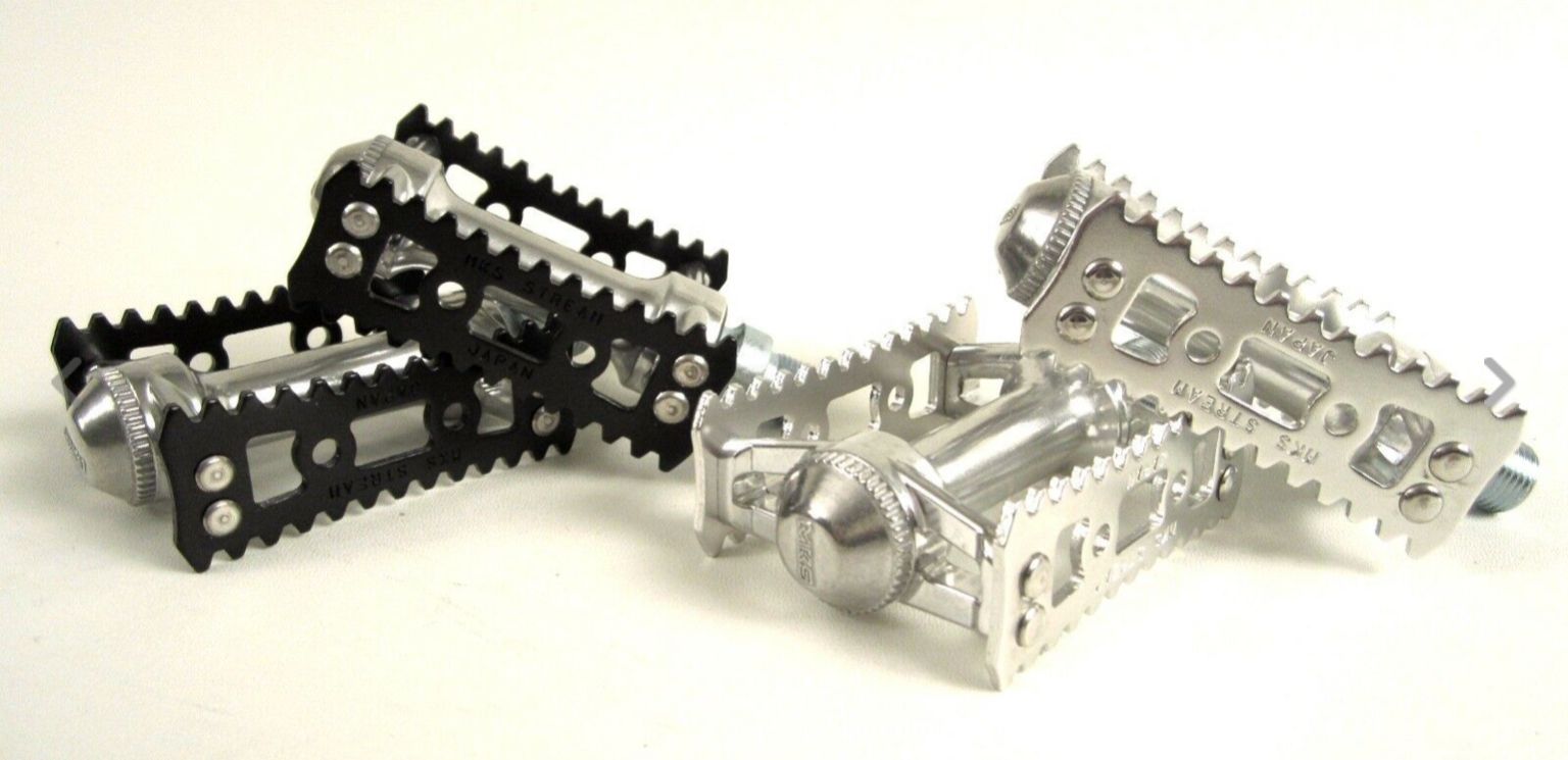

Wären die MKS Sylvan Road mit der Option, Riemchen nachzurüsten, eine adäquate Pedalwahl für das Fahrrad?
Oder besser noch schlichter die MKS Sylvan Stream?
Ich würde mit dem Kauf noch warten. Vielleicht überlebt der Rahmen die Innenlagerdemontage ja gar nicht. Würde da keine Wetten abschließen :D
