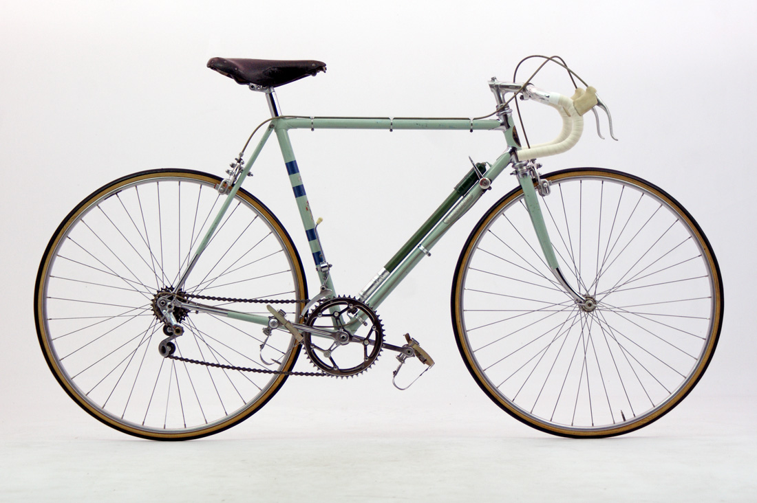

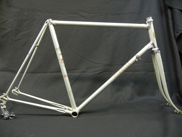

Hier ein Rahmen mit Rahmennummer 6701 mit meiner Gabel, den Ausfallenden, aber anderen Muffen und keine Pumpenhalter. Leider weiß ich nicht von wann der ist.
Cinelli Model B 001 by Mark Beaver, on Flickr

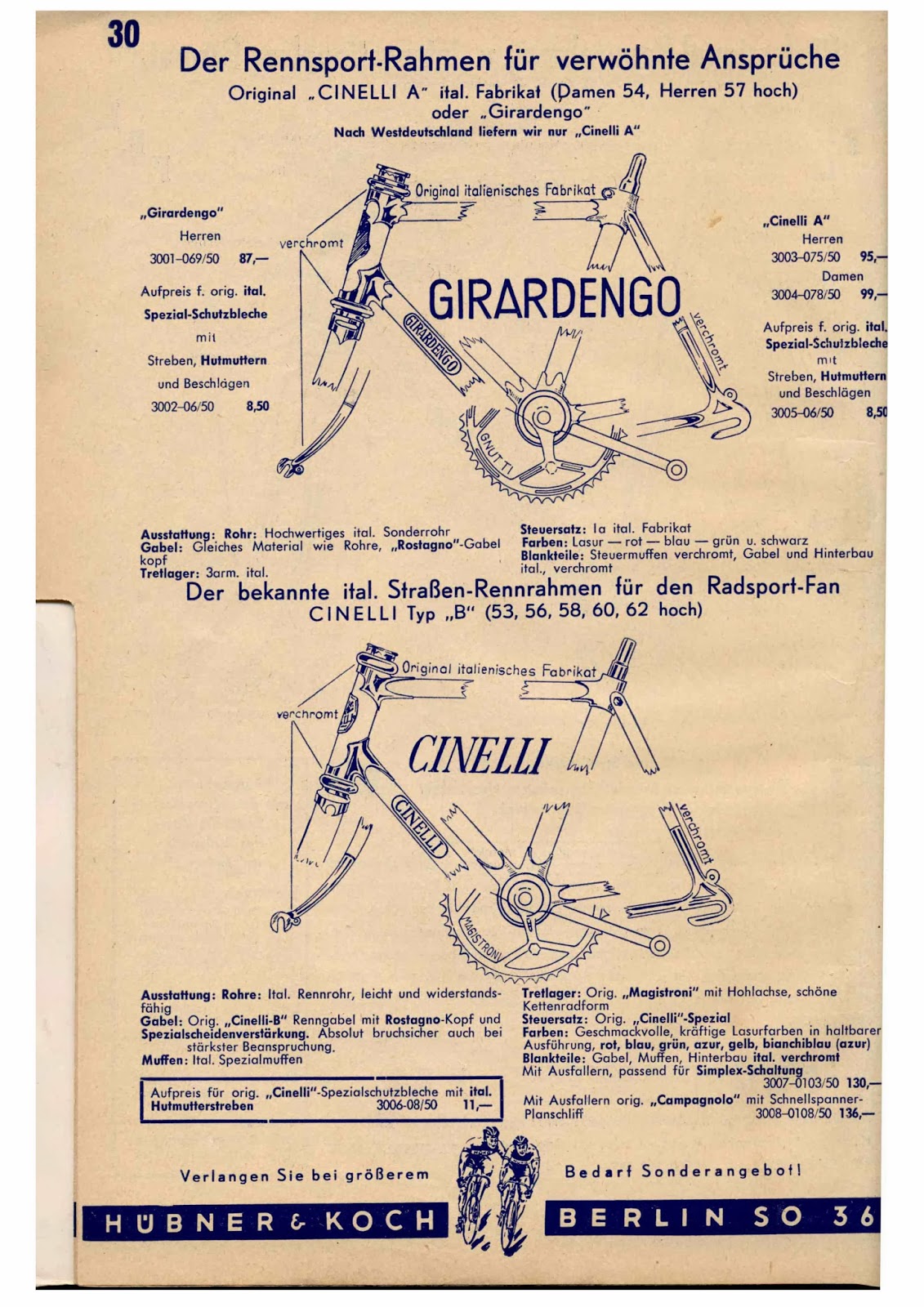

Ich würde sagen 1958/59
Der Wechsel zu den schlichteren Steuerrohrmuffen "ohne Ecken" war etwa 1960 und die Campa Ausfallenden sind die alte Version mit dem einen Loch für das Campa Sport Schaltwerk. Das war zwar nicht für solche reinen Rennräder vorgesehen, aber die Campa Ausfaller hatten zu der Zeit das Loch.

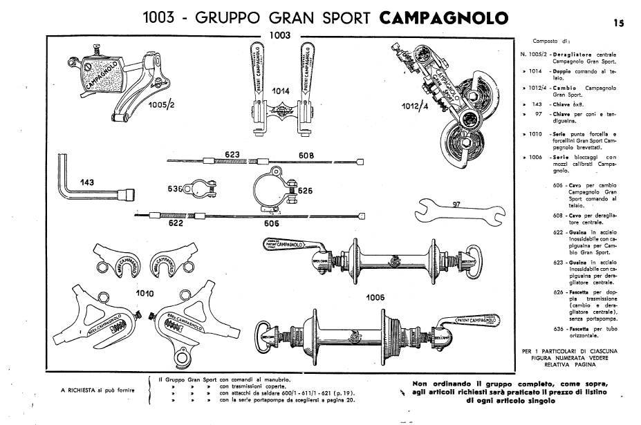

Welche Funktion hat das Loch?
(1953er Katalog)

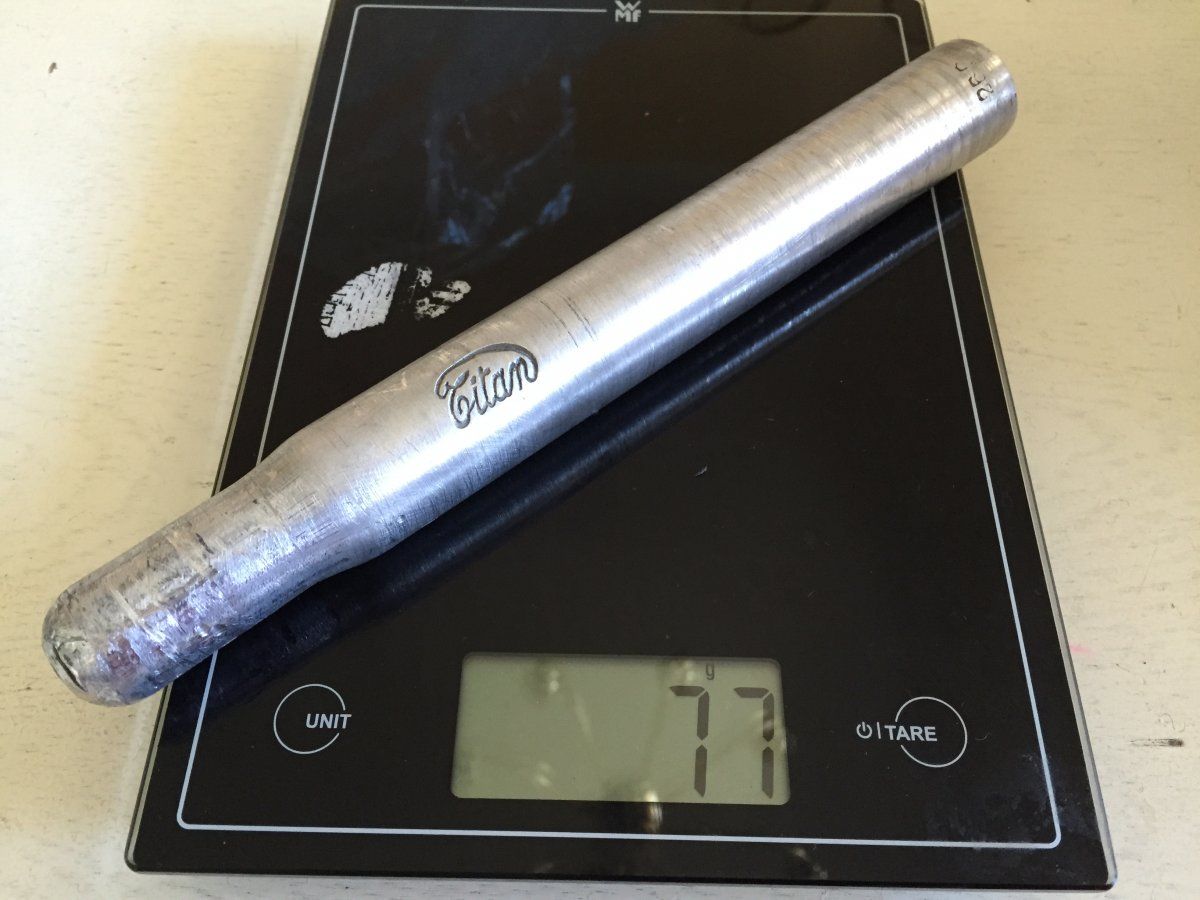

Nette Beigaben:
Titan Alu Kerze geschlossen in 26.2mm

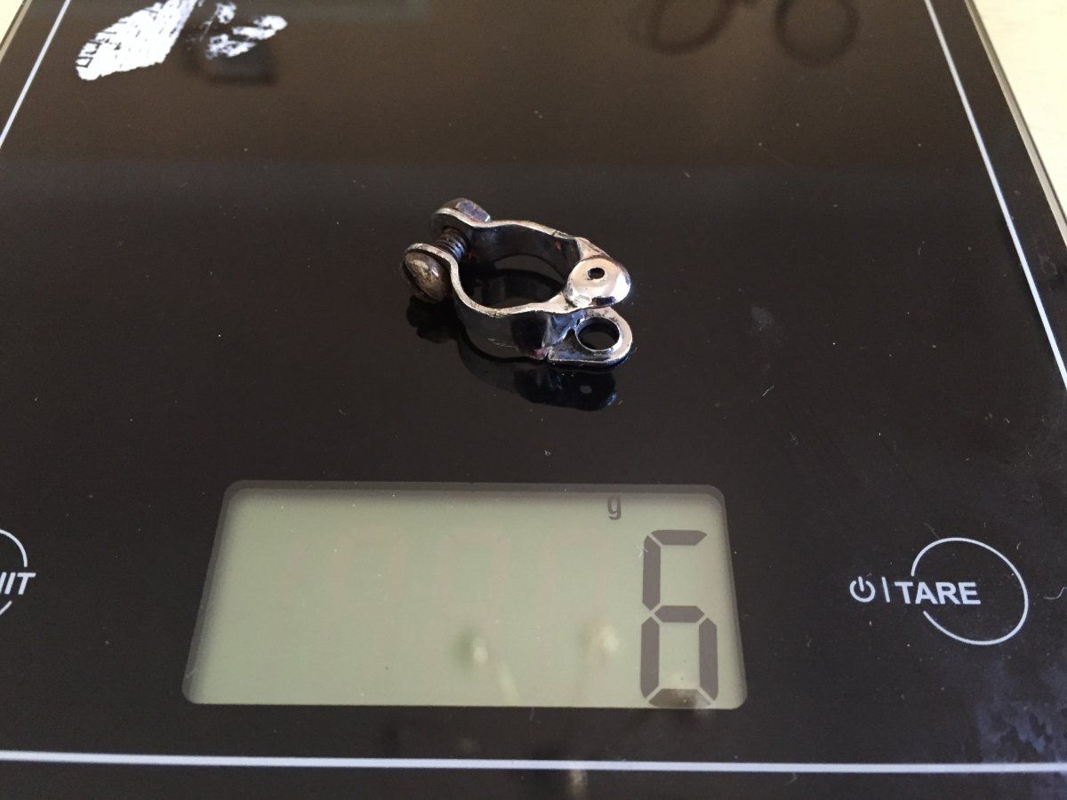

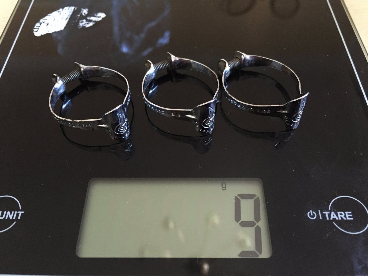

Campa Schellen

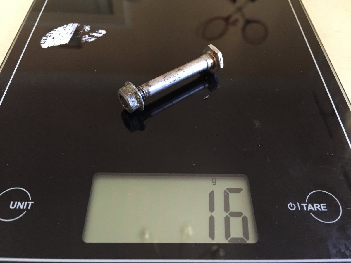

Scheint selbstgemachter Bolzen für die Sattelklemmung zu sein.

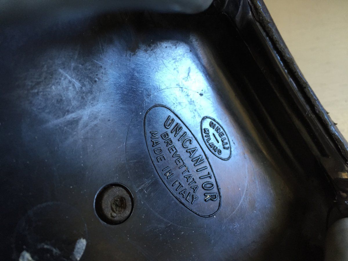

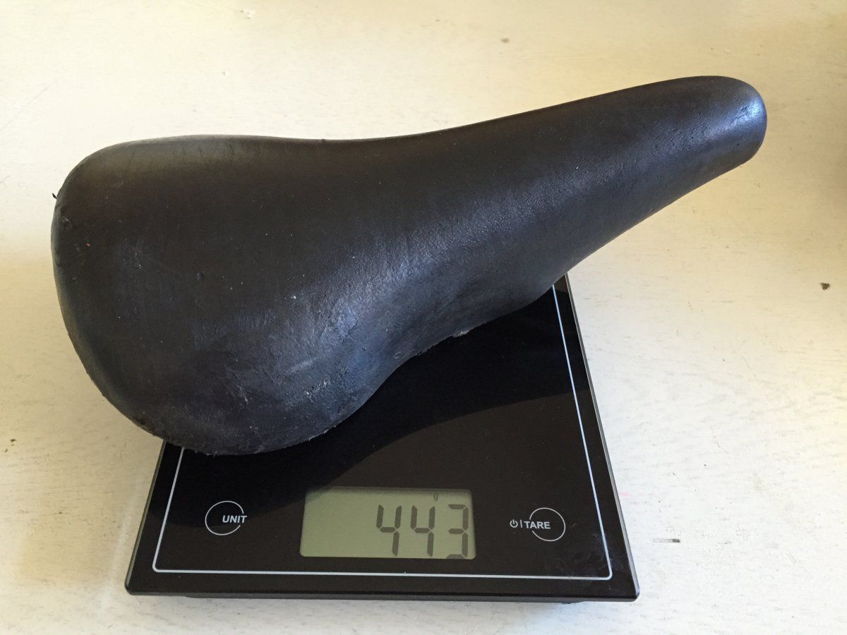

Cinelli Unicanitor. gepolstert. Von wann ist der? Ich hab noch einen ungepolsterten da, passt der Besser? Ab wann gab es gepolstert ungepolstert?

Der Rest, der dabei war, ist deutlich unpassend. Was meint ihr zum Sattel? Gab es sportliche kloben? (irgendwie widerstrebt es mir Kloben und sportlich in einem Satz zu verwenden) Sodann.
Was ist sportlich an einer Sattelstütze, also was macht die Sportlichkeit aus? Es gibt gute und schlechte Sattelkloben.
Titan Stütze und ein anständiger Kloben waren Usus. ZB ein original Brooks Kloben in verchromt.

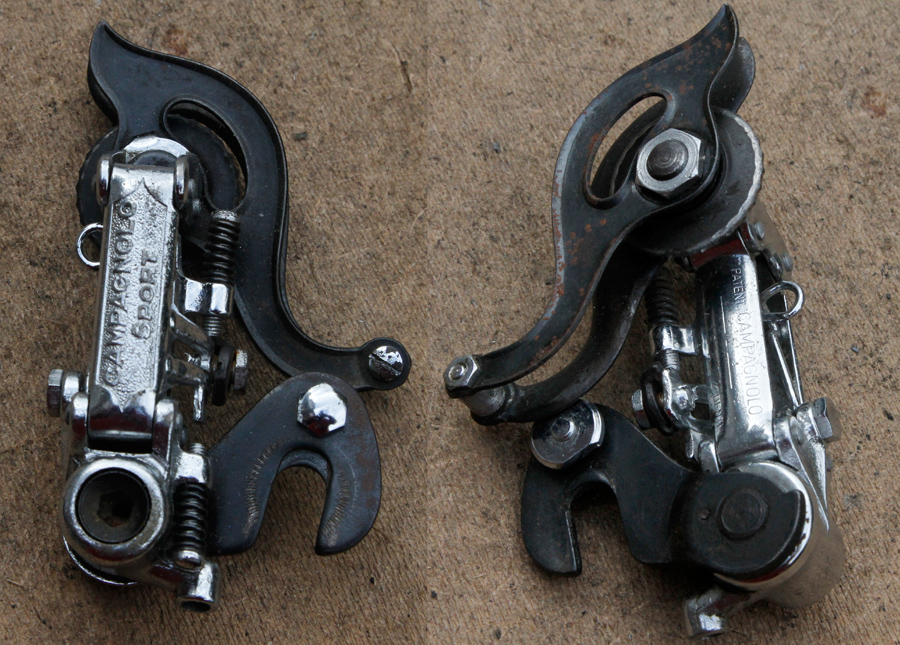

Das Campa Sport Schaltwerk hat anders als das Gran Sport nur ein Schalträdchen. Um die Kette trotzdem zu spannen muss das ganze Schaltwerk deshalb am Befestigungsbolzen unter Federspannung stehen. In das Loch am Ausfallende wird das Ende der Feder gesteckt. Man kann das Loch hier am Adapter erkennen (den man mit dem Campa Ausfallende nicht braucht).
Ja genau, war so gemeint im Sinne von: Was wurde auf einer Titan Stütze verwendet.
Kloben klingt halt klobig. Aber eine Campa 2 Bolt aus Stahl in 26.2mm wird erstmal hinten angestellt :D
Die 2bolt in Stahl sah man auch nicht so häufig, ein schöner B15 auf der Titankerze passt bestens. Ich knipps jetzt mal nicht die 5 Beispiel, die hier stehen.. :)
Ich: Was ist mit Cinelli eigenen Sätteln?
Ihr: Nein
Ich: :D
“1959 — Cino Cinelli is approached by Tommaso Nieddu of Turin, (founder of Vittoria derailleur company which is in a rather dire economic situation) to propose a collaboration on the production of a new plastic saddle, the Unica-Nitor. They consult with Giotto who by then has had many years of experience with the injection molding of plastics. Cino enters into partnership with Nieddu in 1962. First version has square-section steel rails and a dedicated steel seatpost later replaced with a conventional round-section steel rail version for use with conventional seat posts. The saddles were to be called “Unica” but the name was already patented so Cinelli decided on “Unicanitor”, a combination of “Unica”, “Ni” for the first letters of the inventor-Mario Nieddu, and “Tor” for Nieddu’s factory in Torino.”
According to Chuck Schmidt and others, Cinelli had the following Unicanitor models:
Unica/Nitor black plastic with 3 holes – flat aluminum rails with adjustment screw for use with Nitor seatpost
Mod. 50 black plastic with 3 holes – steel wire frame with adjustment screw
Mod. 55 perforated uncovered plastic available in several colors – steel wire frame with adjustment screw (302g)
Mod. 65 “CAMPIONE DEL MONDO” smooth leather cover w/o padding – steel wire frame w/adjustment screw
Mod. 65 leather covered (Flying C logo) later production (no padding)- steel wire frame (340g)
Mod. 65/C covered with cross-stitched chamois leather (no padding)
Mod. 65/N covered with “Buckskin” buffalo leather (no padding) – steel wire frame (340g)
Mod. 70 leather covered, quilted and padded – wire frame with adjustment screw (6″ x 10″, 13oz/368g)
Mod. 75 #1 “TOUR DE FRANCE”, covered with smooth leather (no padding) … same as Mod.65?
Mod. 75 #2 “TOUR DE FRANCE”, covered with “Buckskin” chamois leather, (padded) – steel wire frame (450g)
Mod. 75 #2L Buckskin (chamois) leather cover with padding (440g)
Mod. 75 #3 “TOUR DE FRANCE”, “grained” buffalo leather cover with padding- steel wire frame (430g)
Mod. 75 #4 “TOUR DE FRANCE”, smooth leather cover with extra padding – steel wire frame (450g)

Hier noch ein Fund: 55-56er Katalog
Da steht, dass das Campa Ausfallende eine Option ist. Also vll gesondert geordert. (rechts unten)
Nachtrag:
60er Katalog, bei Modell C, beworben mit "Mit original Campagnolo Ausfaller für Typ Gran Sport"

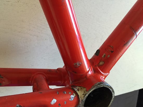

Chrom ist da. Boom.
Zwei Erkenntnisse ziehe ich aus der ersten Kratzaktion.
Erstens, die Vermutung, dass da zwei falsche Rotlacke drauf sind - ist richtig. Der erste Rotlack ist hartnäckiger und hat metallic Anteile, die besonders gut in den Poren von Rost haften. Wird sich zeigen, was er der chemischen Keule entgegenzusetzen hat.
Zweitens, das Chrom ist erhaltenswert und das Rad bekommt damit seine alte Würde zurück! Je näher der Chrom an den Lagerschalen war, desto besser erhalten. Mal schauen was da so noch geht.
diese Farbe schimmert da aber nicht zufällig durch, oder? edit: das sind lt. dem radlendenAmi von nebenan die Originalräder von Cino und seiner Frau (oder nur das seiner Frau + farblich passendes? - lange her)
Da sich Rost unter dem 2. Rot befindet, und ein auch passendes Grau nochmals darunter befindet( welches bei den Muffen nicht ist ), denke ich dass es nicht original ist. Zumal der Rost auf den Muffen nicht dem Bild einer "Lackunterwanderung" Gleicht. Trotzdem schickes Pärchen!
Edit: Ich werde es weiter begutachten, vorallem an den Normalflächen. Will ja schließlich nix Kaputtmachen.
