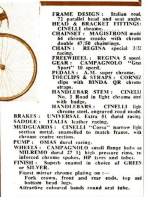

Schönes Projekt, aber Universal 51 sind viel zu alt. 61 passen.
Ja es werden wahrscheinlich auch die 61. Die 51 sind allerdings im Katalog 1960 noch gelistet ...
Ist zwar die Beschreibung Corsa, bei Super Corsa steht aber, das wäre identisch.
Wie gesagt, Du hast Recht, Tendenz geht eindeutig zum Modell 61.

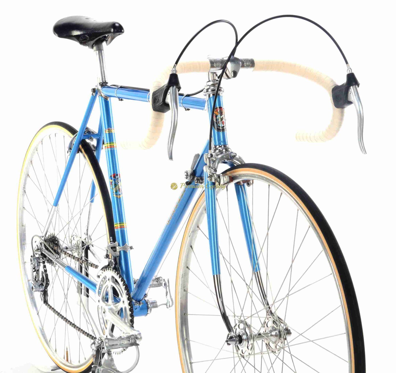

... habe jetzt nochmals viele Bilder durchgegoogelt. Ich finde die Chromsocken nur bei den jüngeren Modellen. Die frühen 60er haben bis auf ein Beispiel eigentlich am Hinterbau kein Chrom, lediglich die Nabenaufnahme ... wie kommst Du auf Chromsocken? Vorliebe oder hat es einen tieferen Hintergrund, den ich noch nicht erfasst habe? Hier das mit Socken aus angeblich 61/62 (scheint mir aber auch neulackiert):
Das blaue Rad ist aber sicher neu lackiert... chrome hin oder her. Würde das so machen, wie es gefällt.
