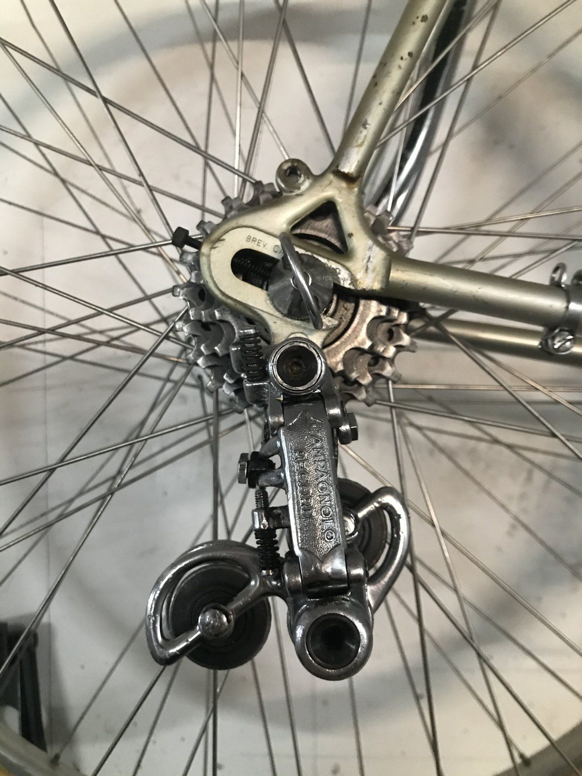

das mod.b hatte NIE ein Schaltauge und das Ausfallende war dann auch simplex geprägt (für simplex- Schaltung).
Das speciale corsa hatte ein Schaltauge (in den 60ern) für Campagnolo Schaltung
Ich glaub da verwechselst du das Modell B mit dem Riviera. Modell B hatte ordentliches Ausfallende, unter anderen von Campagnolo.
Re: Cinelli S.C. ... noch eines aus Anfang 60er
...das Modell "C" oder auch Riviera hatte kein Schaltauge. Das Model "B" war feinstes Profimaterial :D
Ab den 60er hatte das "B" meiner Meinung nach Chrom an der Sattelklemmung und ein Schaltauge nach Wunsch.
Das B hatte bis in die späten 50er vor allem Simplex Ausfaller, aber später vor allem Campa - ich kann gerne beides zeigen =)
Übrigens im Katalog fiel mir das hier auf.
Campagnolo Ausfallenden für Simplex..beim mod.b..ohne Schaltauge versteht sich.

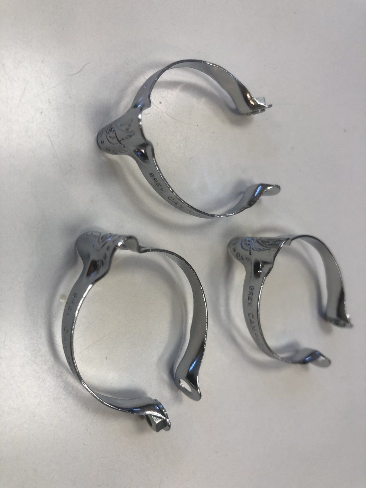

Ein erster kleiner Fortschritt bei der Teilesuche:

Geht doch gut voran.

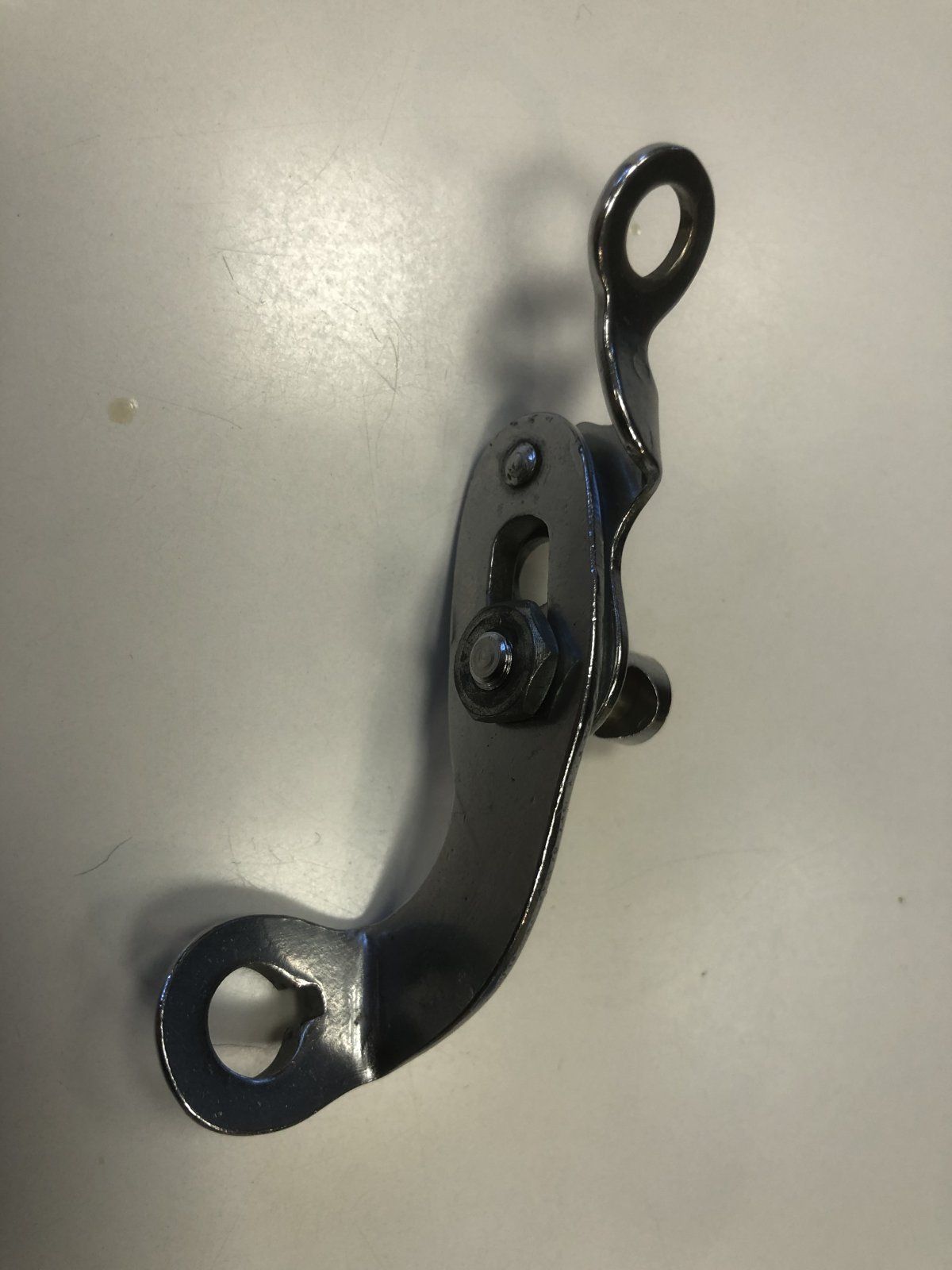

Schaltung Campagnolo Record, oder Gran Sport, oder Mix? An dem Baujahr wäre ja alles dreis möglich.
Ja Schaltwerk Campagnolo record, das erste. Es ist im Zulauf, nur hat es nicht die Stahlrädchen, sondern die gezahnten Kunststoffrädchen. Umwerfer und Kurbel bin ich grad dran, wird auch Campagnolo record / gran sport - laut Katalog 14 ist da vieles ja auch identisch.

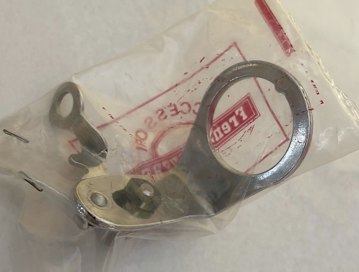

Wie mir @knutson22 ja schon vor Projektbeginn prophezeite, wird das Tretlager nicht einfach und der Steuersatz nahezu unmöglich, es sei denn Geld spielt keine Rolle (ein Ami verkauft einen NOS-Cinelli-Steuersatz, bis der in D ist sind >1000,- weg). Ich suche noch einen Campagnolo-record-Steuersatz und hoffe auf den berühmten Zufall.
Beim Rahmen war eine Tretlager-Achse Stronglight 118 dabei. Mit Glück und Campa-Schalen könnte das auch für das 74mm - Tretlager funktionieren.

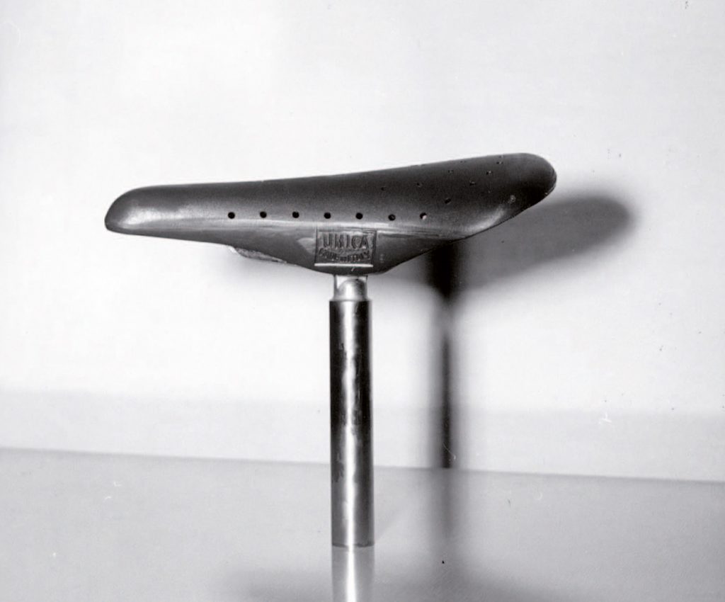

Sattel schwanke ich noch sehr. Laut Cinelli Katalog der Plasik Unicanitor, viele haben aber einen Brooks B17. Mal sehen ...

Mit dem Unicanitor kann man sich auch spielen. Ohne, dass ich jetzt nochmal recherchiere, aber der war doch von der Firma Unica (Unica-Nitor) erfunden, Cinelli hat ihn nur übernommen.
Und bis zu einem bestimmten Jahr gabs flache statt runder Rails mit entsprechend passender Stütze?
Meins hat einen Plastik Unicanitor by cinelli mit runden Rails.
