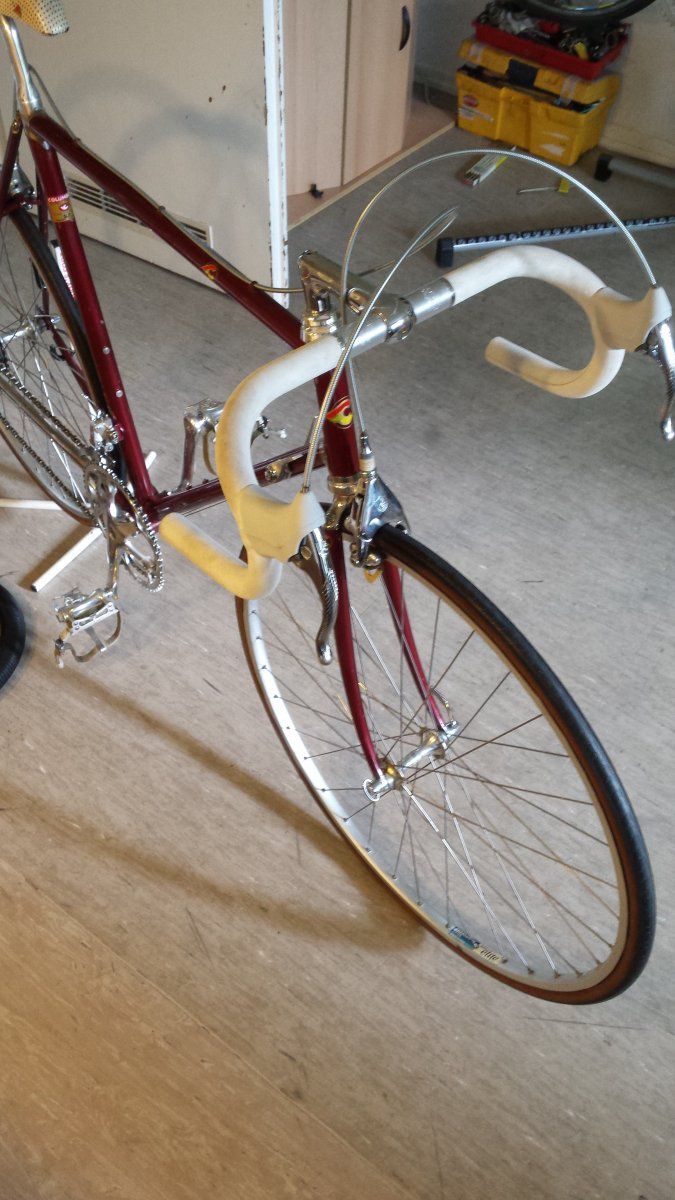

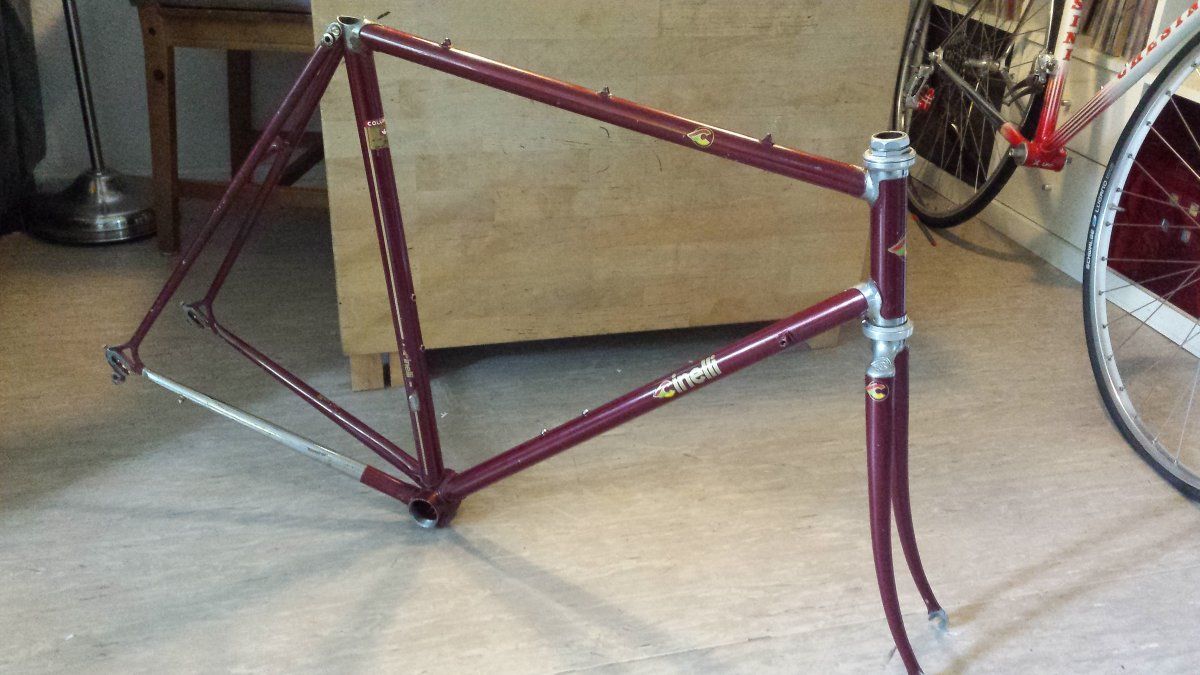

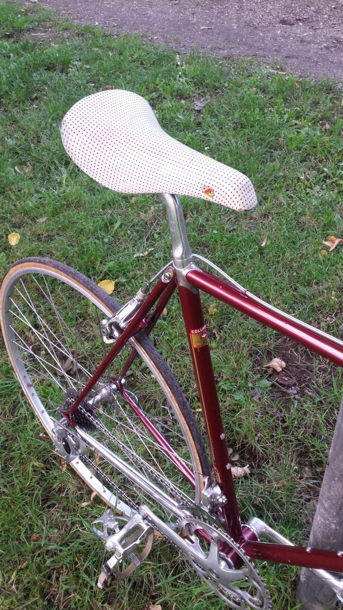

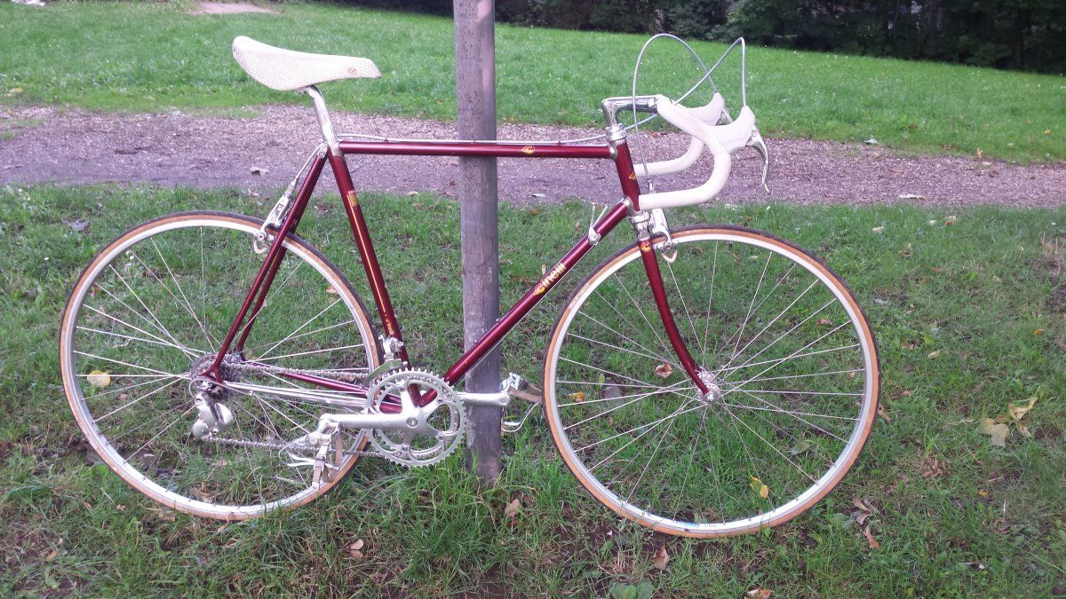

Hallo. So ich wollte hier mal mein heute fertig gewordenes Cinelli vorstellen. Ich habe den armen mit Shimano teilen bekommen in schlechtem Zustand. Ich habe das Rad komplett auseinander genommen und die Gruppe durch eine C Record 1 Generation getauscht bis auf die deltas und Bremshebel die hatte ich noch von ics.Gerade damit gefahren trotz nicht so schönem Wetter aber das teil geht ab wie sau:DAnhang anzeigen 269840Anhang anzeigen 269841Anhang anzeigen 269842Anhang anzeigen 269843Anhang anzeigen 269847

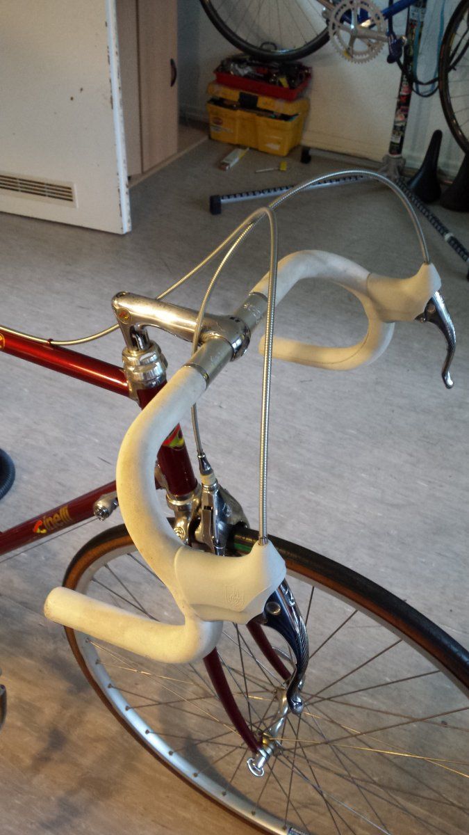

Kannst Du was zum Baujahr sagen? Sollte so Mitte der 80er sein oder? Die Bremszugführung der HR-Bremse würde ich noch überdenken. However: Traumrad!

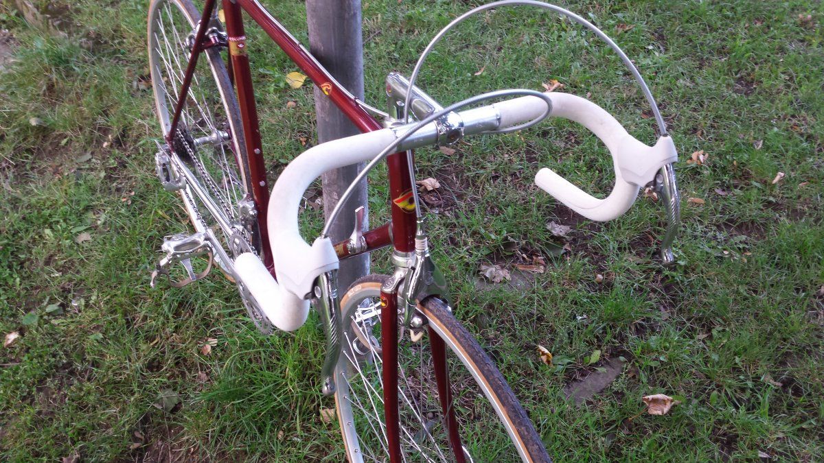

So besser:D.man findet wieso immer etwas was nicht passt;)
.Die reifen musste ich auch gegen Schöne contis wechseln:D

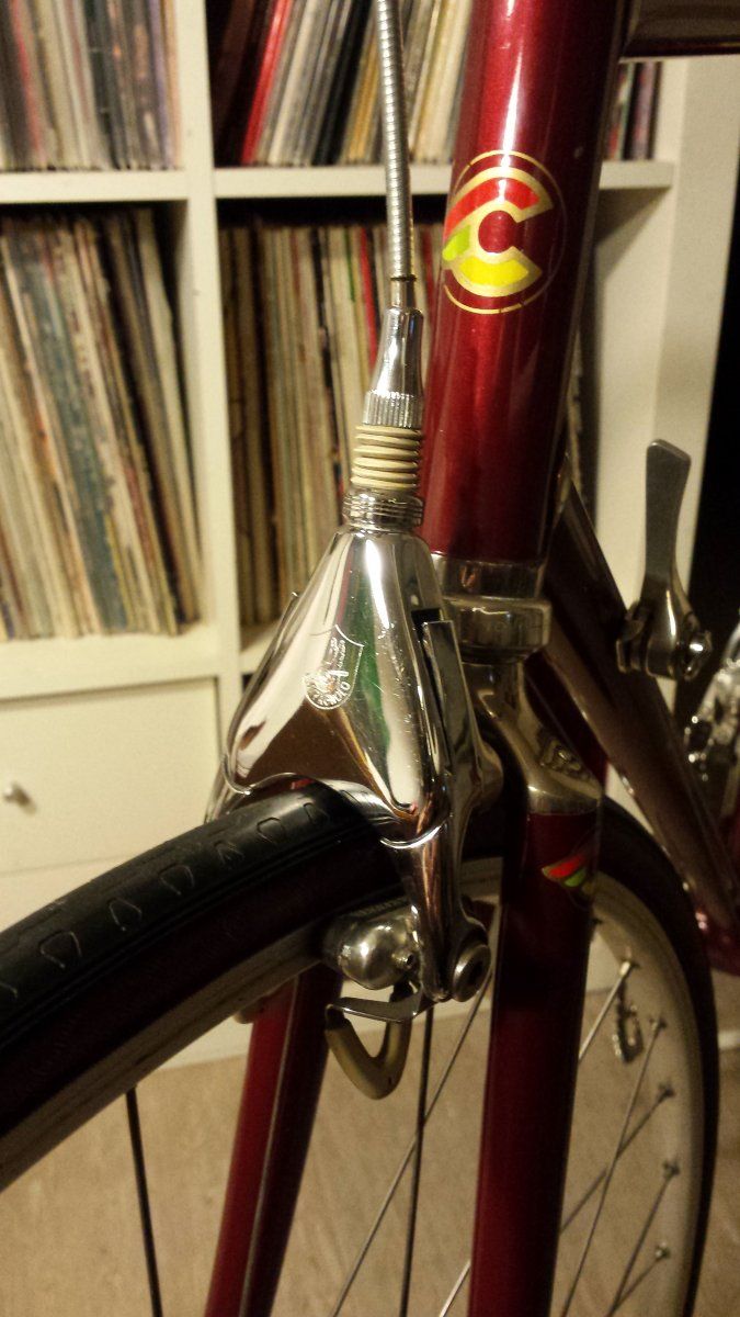

Was sind n das für konische Einsteller auf den Deltas? Die hab ich so noch nie gesehen. Sind die Logos in den Deckeln geprägt oder gelasert? Mach mal bitte von den Deltas von vo. ein scharfes Bild. :)

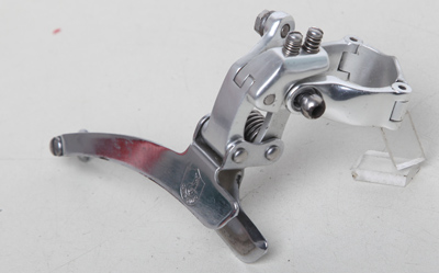

Der Lack ist toll, leuchtet bestimmt wunderbar warm in der Sonne. Ich finde ja C-Rec am schönsten. Die passt hier super. Nur der 1st Gen Umwerfer fehlt. ;)
Na weil der nicht dranne ist. Der verbaute ist 2te Generation und passt vermutlich besser zu den 2G Deltas.
Der 1G Umwerfer benötigt ein höher angebrachtes Anlötteil. Bei meinem Somec passte deswegen auch nur der 2G UW. Kurbel und SW sind wie bei dir, nur das Cobaltos (alternativ zu 2G Deltas) dranne sind.
1G UW (die unteren Bolzen sind in einer Ebene):

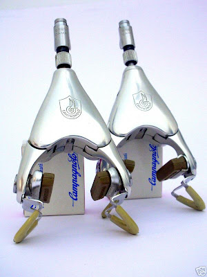

1G Delta (Entspannungshebel anstatt Rändelmutter)
Das war die echte 1G Kombi, was du und ich haben liegt irgendwie zwischen 1und2. :)
Die strahlen nochmal anders und sind nicht so matt genau so wie die Bremshebel. Ja mit dem umwerfer sehe ich jetzt auch vielen dank:D:daumen:
Ah ICS, deswegen die ganzen polierte Teile. Verstehe. Die Mutter sieht so auch viel gefälliger aus. Von deinen 2G Deltas gab es wohl auch zwei verschiedene. Eine mit graviertem Deckel wie bei @T-lo und eine spätere mit bedrucktem Logo wie bei meinen Deltas. Darüber haben wir neulich erst im Kannibalen Merckx Faden sinniert.
An der crecord Gruppe waren auch cobaltos aber ich hatte die Bremsen von ics noch rum liegen und ich dachte das passt ganz gut am cinelli.
Das campagnolo Logo auf den deltas sieht auch gelasert aus aber das weiss ich nicht 100prozentig.
