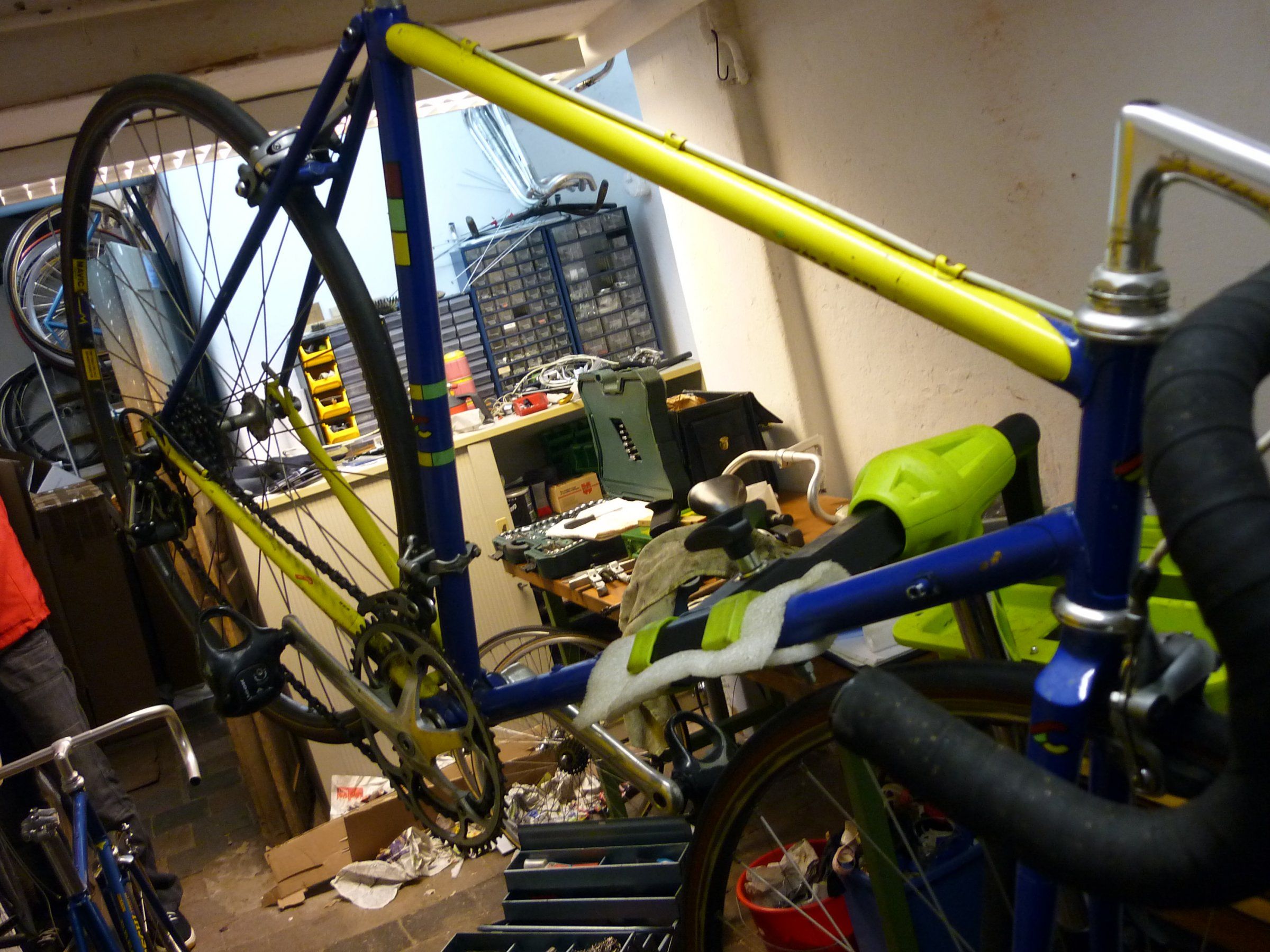

Cinelli Supercorsa ich habs getan
Ich mag diese Aufbauten auch sehr, wenn das Rad am Ende dabei möglichst schlicht bleibt.
Das ist hier gut gelungen. Toppen könnte man das noch mit anderer Bereifung und Campa Nucleon Laufrädern !
Und mal vorsichtig groß/groß schalten: Die Kette könnte wahrscheinlich etwas länger sein.

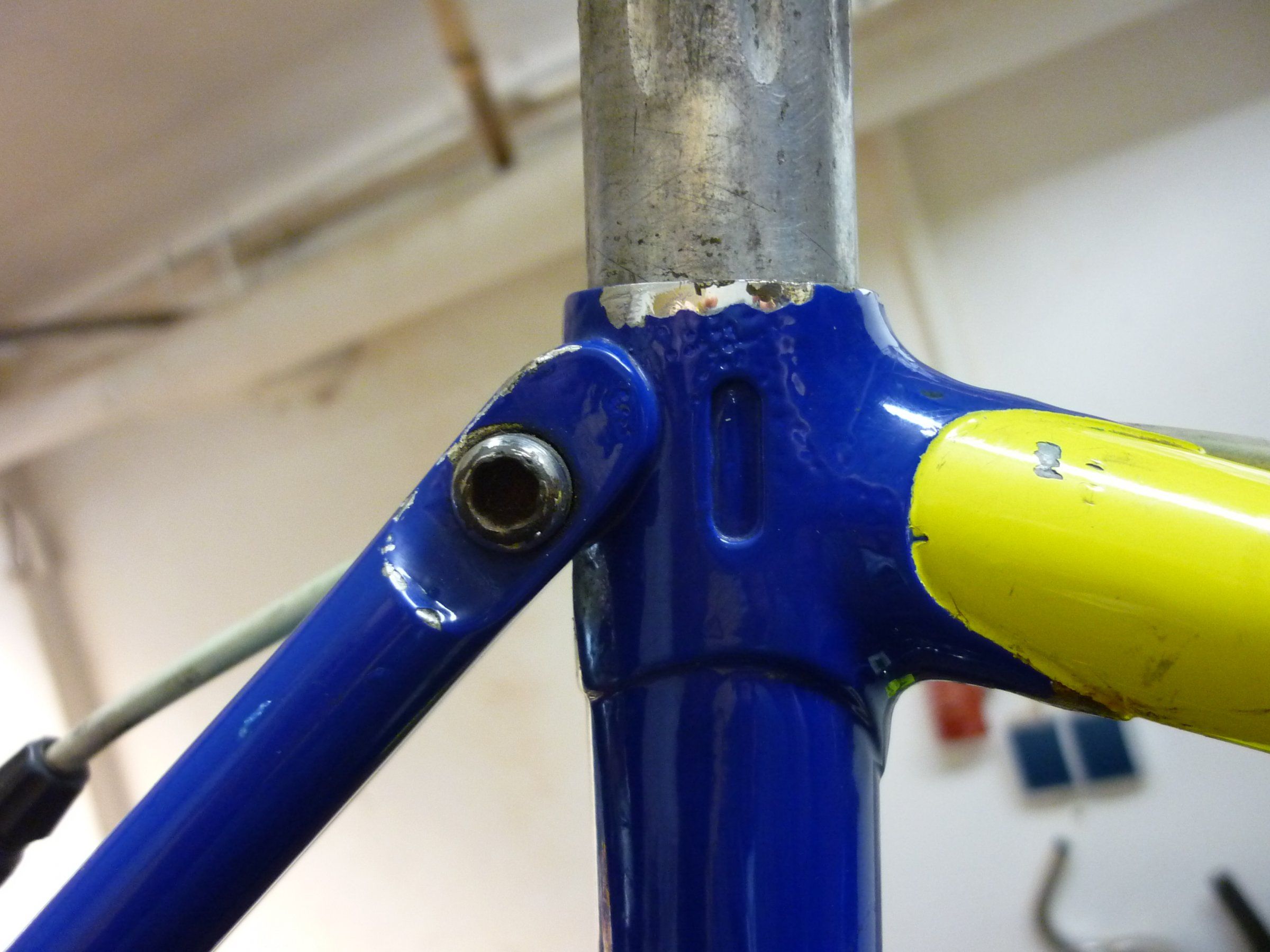

2 Sachen sind mir aufgefallen, zu denen ich gerne ne Meinung hätte:
1.) Es war eine Sattelstütze mit 26,8mm verbaut. Nach dem Wenigen, was ich weiß sollte da doch eine 27,2er rein, oder? Messen hat Werte zwischen 26,x und 27,2 gebracht, je nachdem, wo man mißt. Aussehen, tut das so:

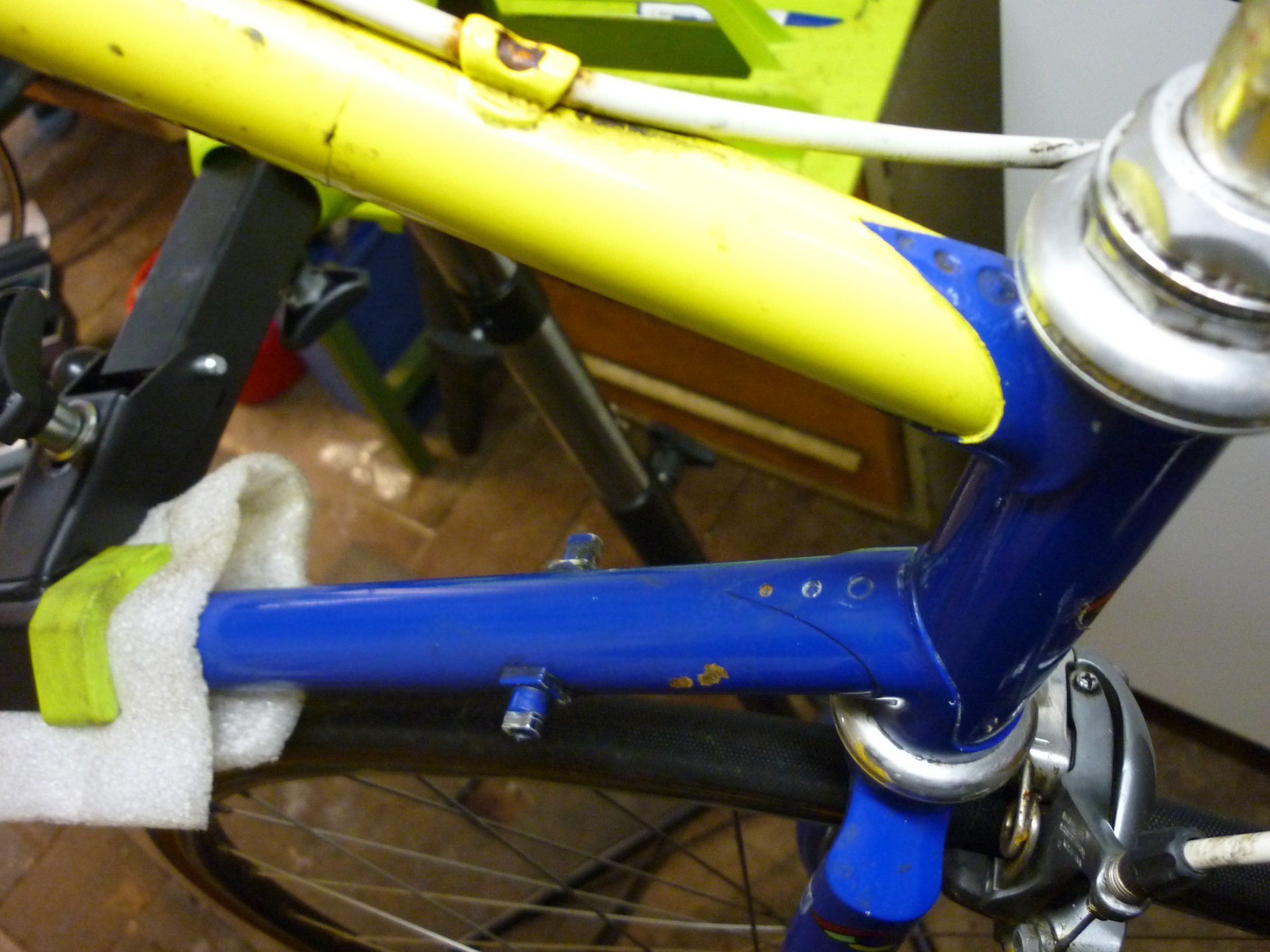

Der Steuersatz war mal wieder einer von der Sorte "mit Geradeausfahrrasterung", und auch jede -so- 20 weiteren Grad hat er gehakt (was ja eigenlich zu erwarten ist, mir bisher aber noch nie untergekommen ist). An den Laufflächen ist allerdings nur mit viel Mühe was zu erkennen, und aufm Photo fast nicht festzuhalten (oben am Außenrand der Luffläche sieht mam die dunklen Punkte.
Also man sollte keine gebrauchten Steuersätze nur aufgrund schöner Fotos kaufen;):

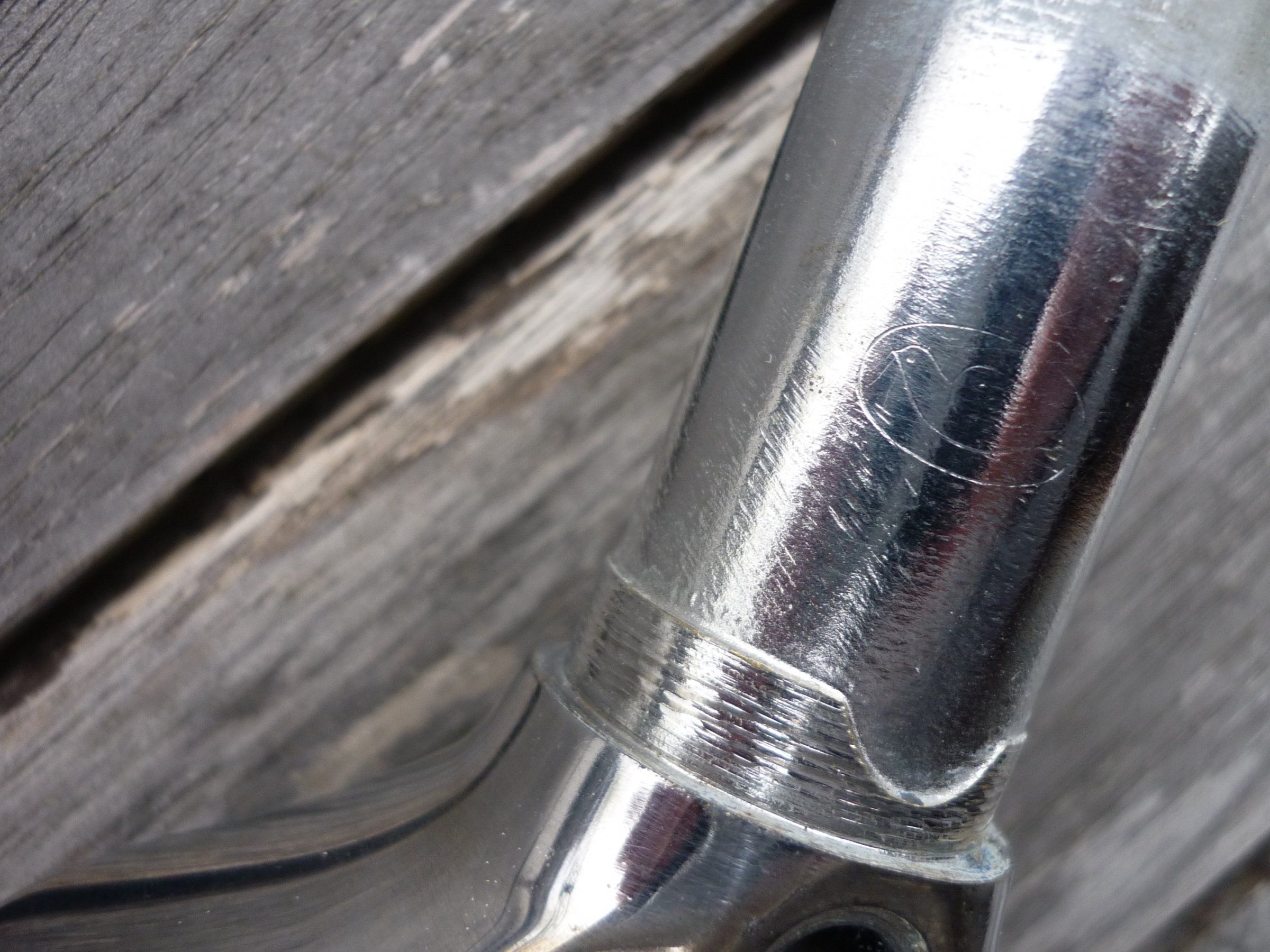

So und zum Schluß noch der Auftrag an den Lackierer, dokumentiert auf dem Gabelschaft (Rosso Ferrari):

Klemmspalt ist da, verbogen auch nichts. Eine 26,2mm Super Record Stütze war verbaut.
Ich muss noch mal ran;) Irgendwie muss das Teil da ja auch hingekommen sein.
Bei mir sitzt das Mittelteil auf beiden Seiten ein wenig in den Streben bzw. der Klemmung.

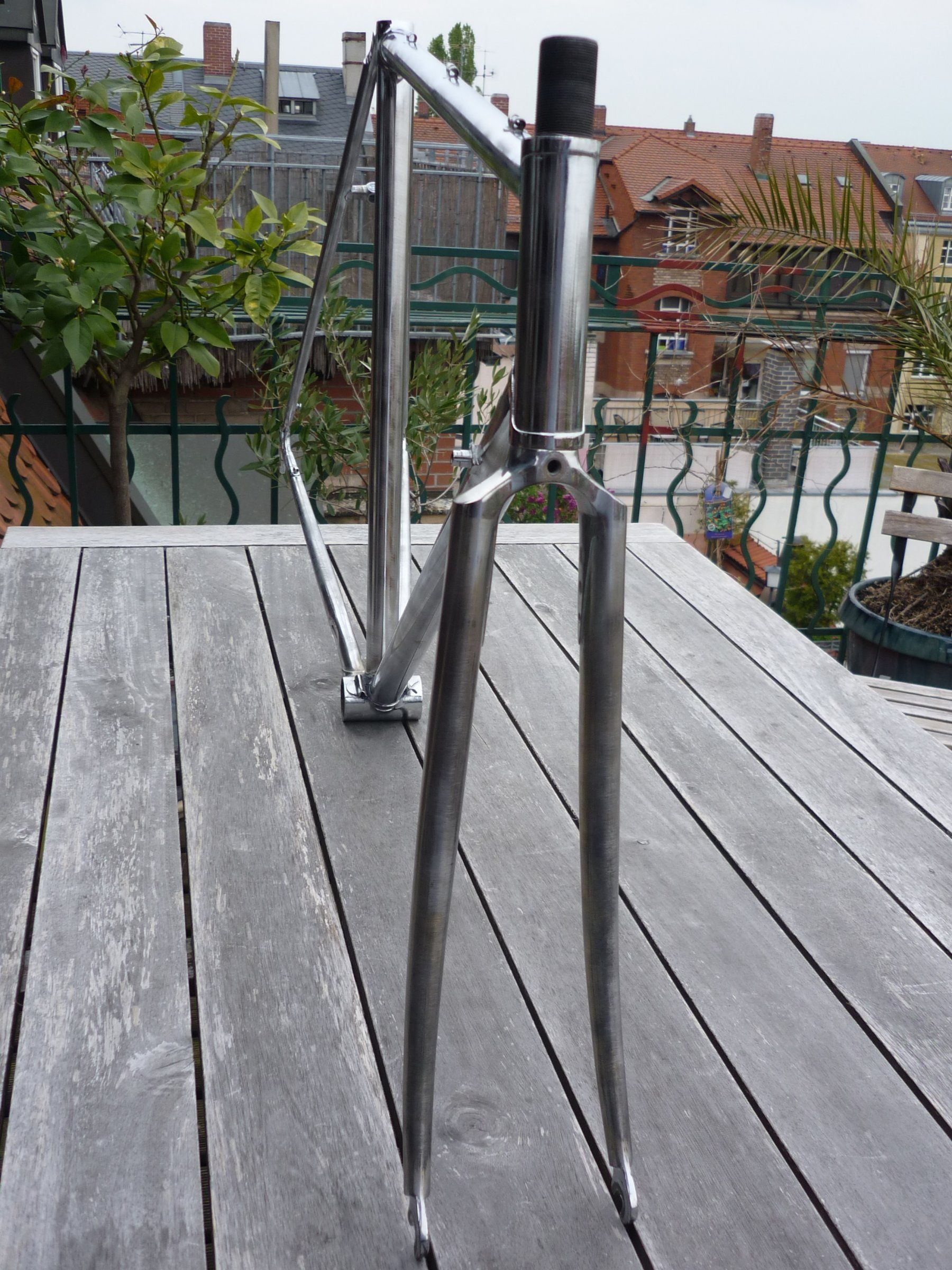

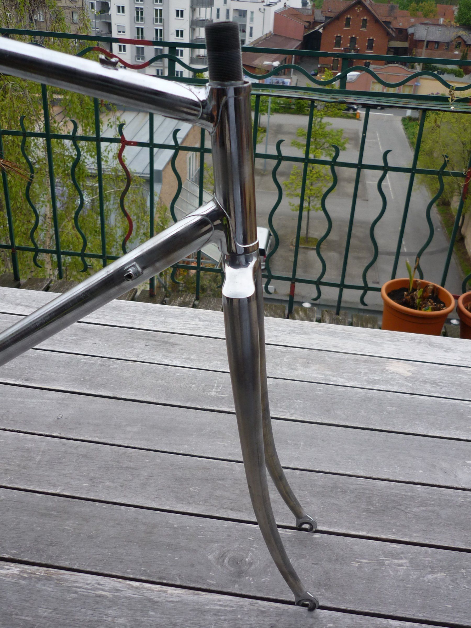

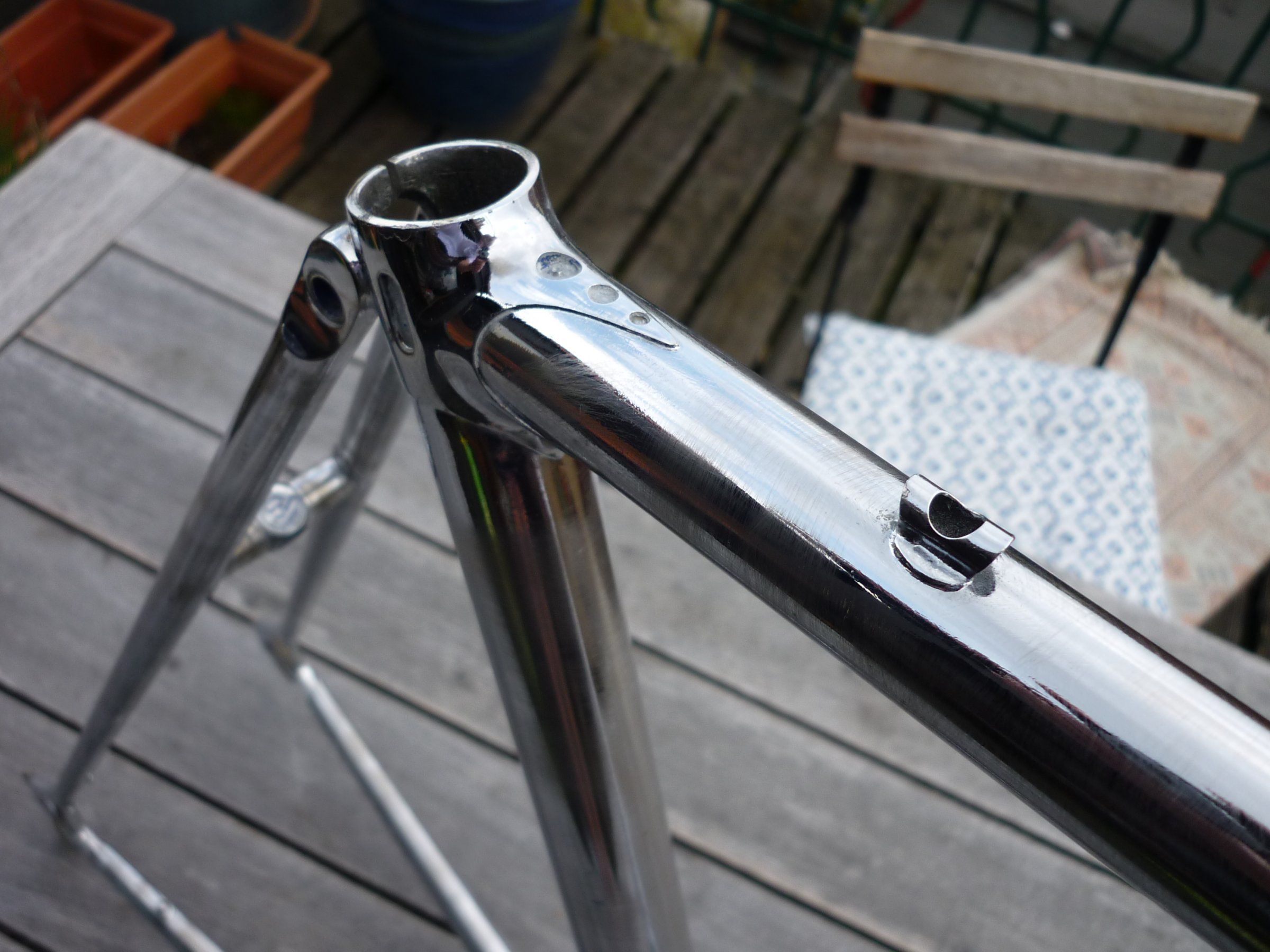

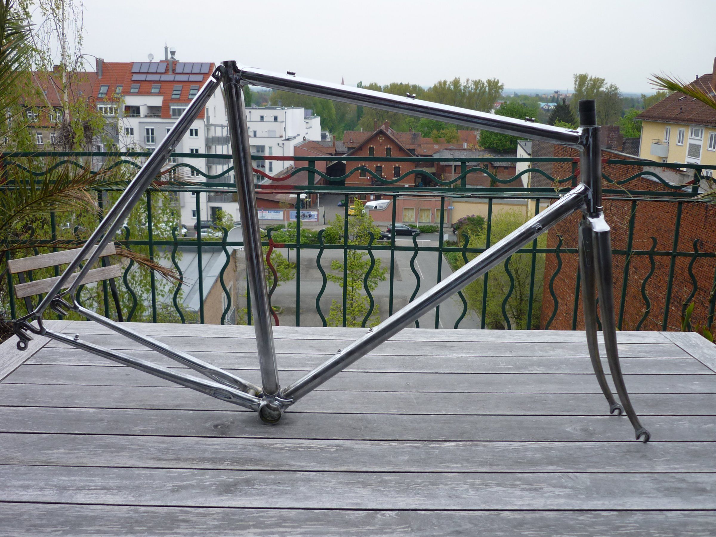

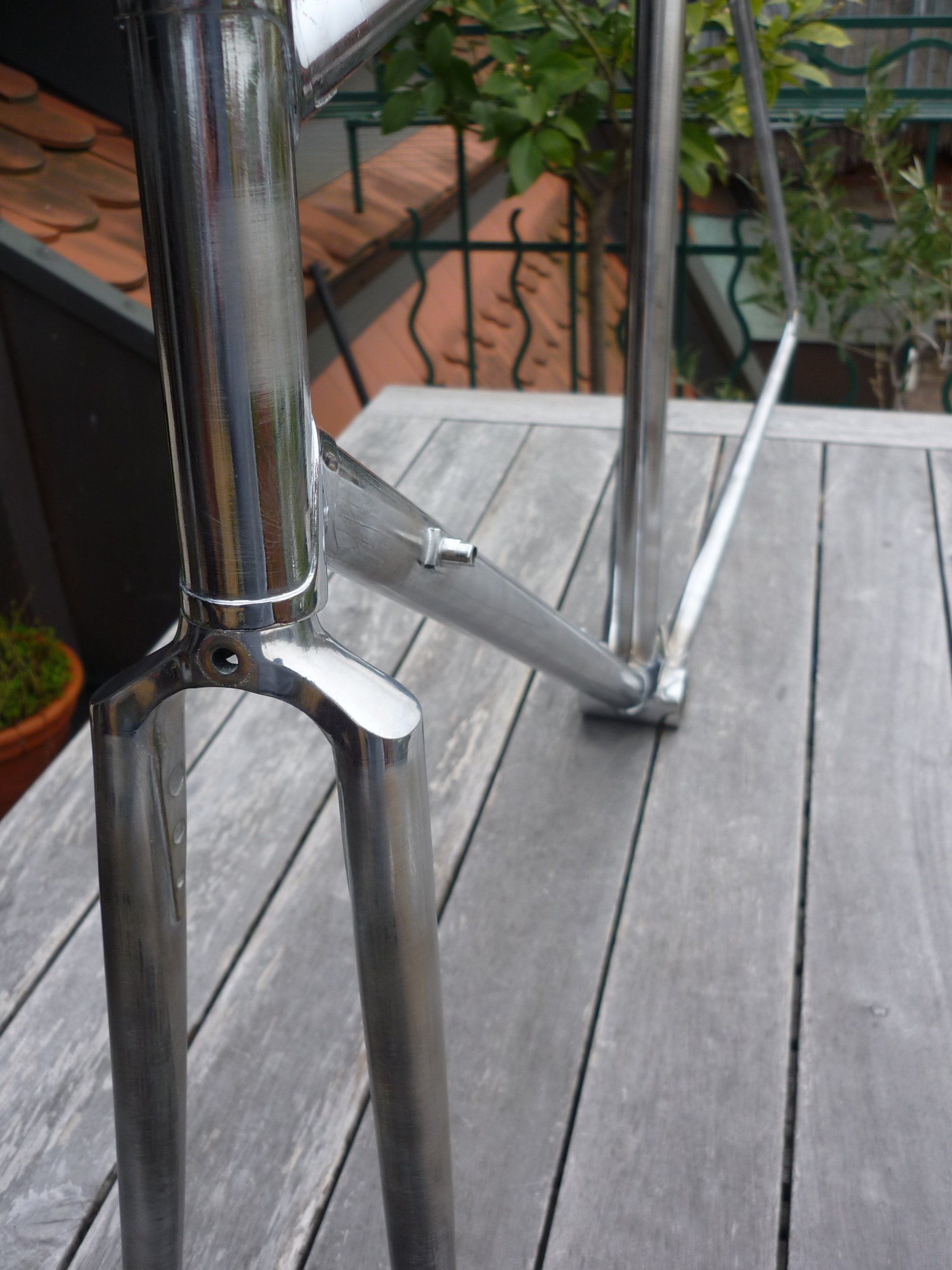

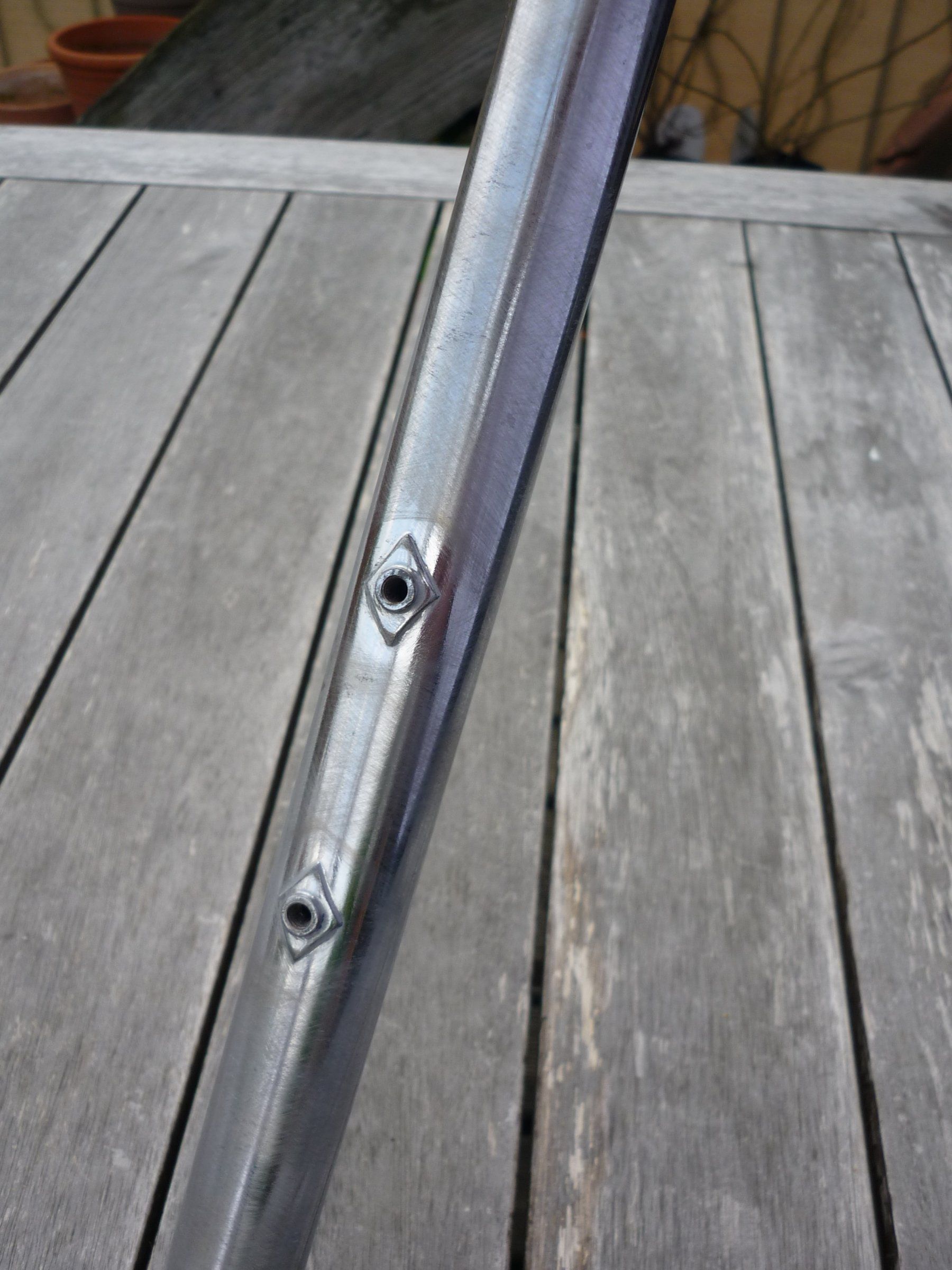

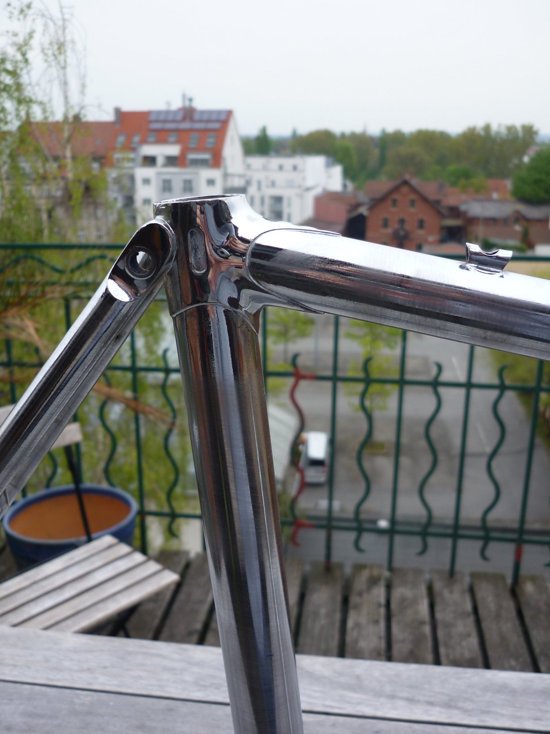

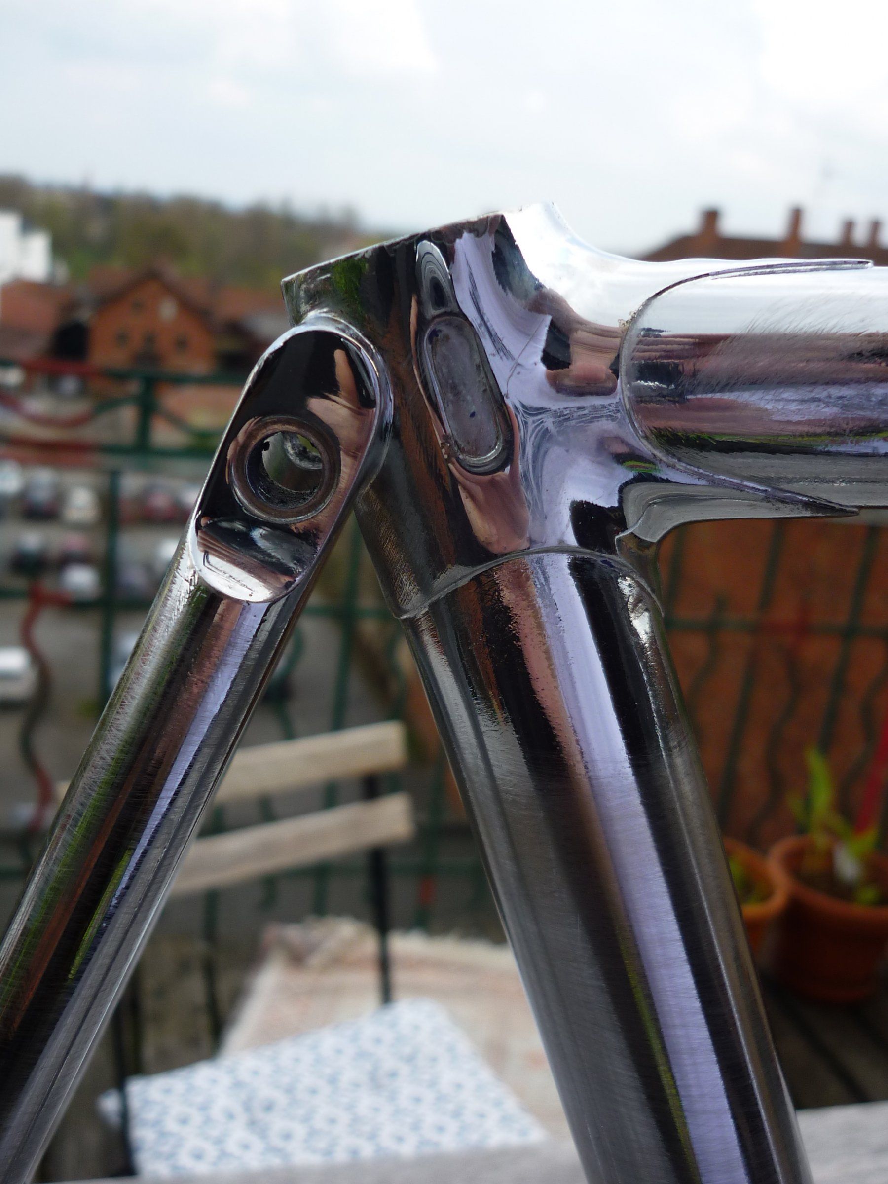

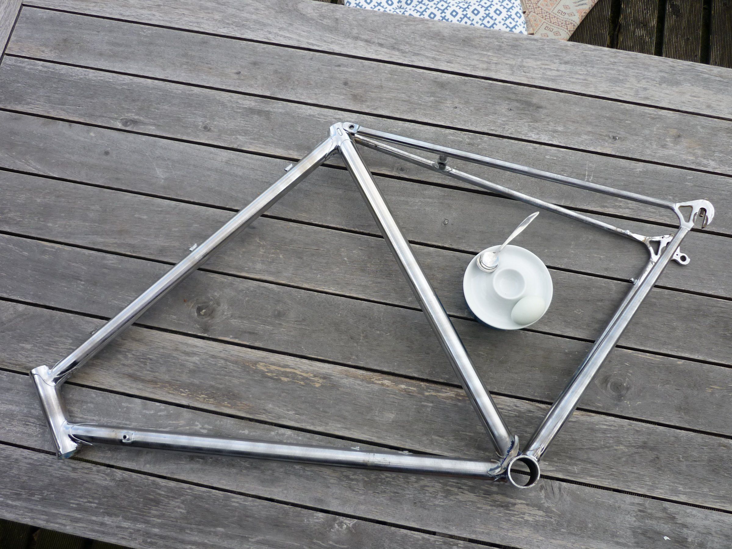

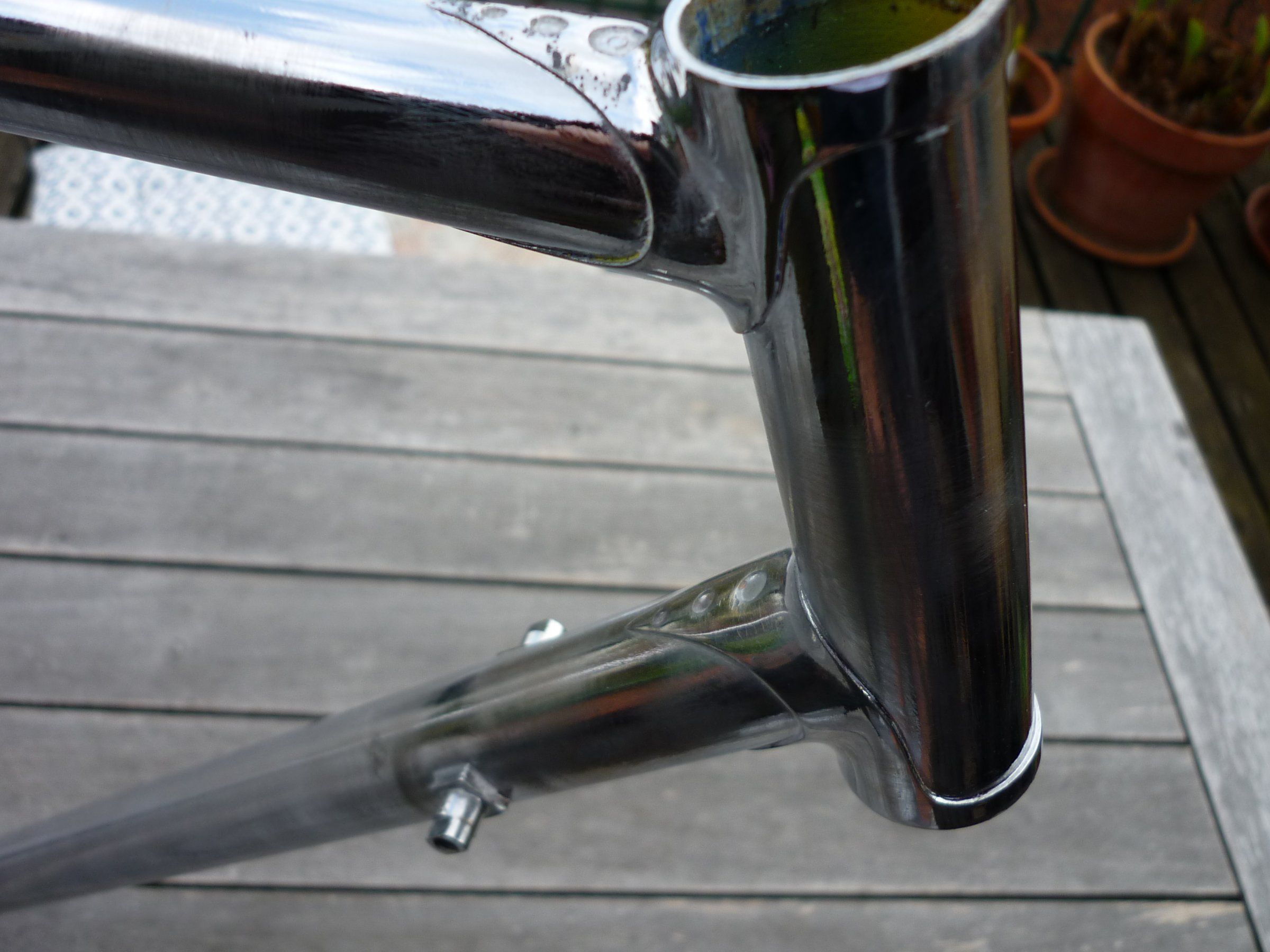

Mittlerweile thermisch entlackt, mittels einer Gaskartusche und Messingbürste. Ging recht flott, in 2 Stunden war ich durch. Liegt aber auch an der Unterverchromung. An meinem Bianchi war ich viermal so lange beschäftigt. Das Rahmenset war aber auch nicht unterverchromt sondern phosphatiert.
Der polierte Sichtchrom (Muffen, Ausfallenden...) nimmt durch die Messingbürste keinerlei Schaden:
Anhang anzeigen 435952 Anhang anzeigen 435951 Anhang anzeigen 435950 Anhang anzeigen 435949 Anhang anzeigen 435948
Cool! ^^
Bin ja normalerweise nichts so fürs entlacken aber hier macht es echt Sinn.

Merke: `81er SCs haben keine komplett unterverchromte Gabel;) Passt mir gerade so gar nicht in den Kram, da ich das Cinelli erstmal ausgiebig fahren wollte bevor Neulack ansteht:confused:
dachte der Rahmen aus 81 wäre aus SL...da passt doch 26,2 mal so überhaupt nicht...:eek:
Das Set ist aus `81
p1040985-jpg.427216
und die ursprünglich verbaute Super Record 3.GEN hat 26,2mm. Die ist leider nicht mehr so schön und eigentlich gehört ja eine Super Record der 2.GEN da ran;)
Auf dem Gabelschaft habe ich ja die Columbus Taube entdeckt. Ich gehe einfach mal davon aus das der Rahmen aus Columbus SL ist:idee:
