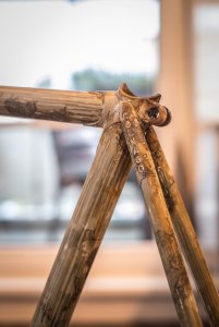

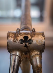

Dafür waren es zu viele Roststellen. Viele im Farbverlauf. Neuer Lack mit alten Teilen hat auch seinen Charme. Erstmal muss ich den Neulack gut hinbekommen. Rahmen schleifen, füllern, schleifen, lacken, Klarlack. Vielleicht sogar an das alte Lackdesign angelehnt. Bin mir noch nicht ganz sicher ob normaler 1 K Lack mit gutem 2 K Klarlack stabil genug sind.
Der Lack ist erstmal grob ab. Rost so weit das Auge reicht. Zum Überfluss noch 2 kleine Dellen am Oberrohr, die aber nicht wirklich schlimm sind, da nicht tief oder scharfkantig. Next Step schleifen, schleifen und schleifen. Bis jetzt hat mich die Motivation nicht verlassen. Freu mich schon aufs Sprühen ;)
