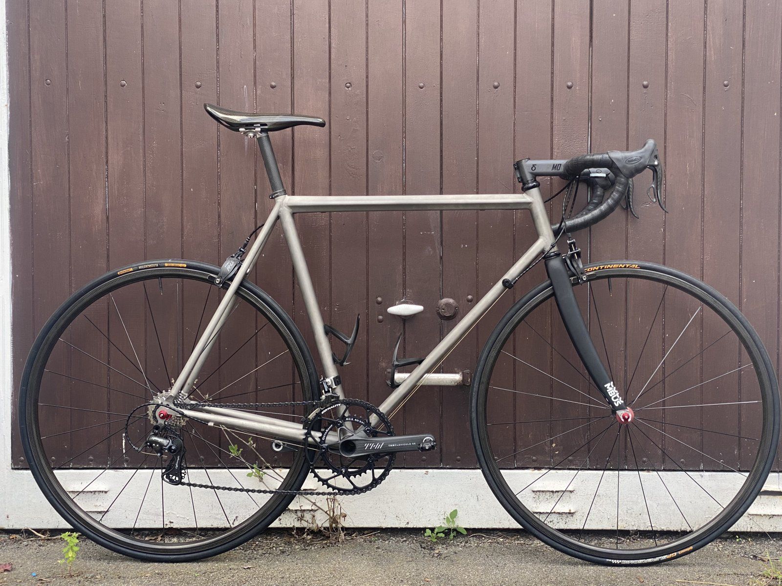

Kann so aussehen 👍🏻
Wenn du den passenden Ahead-Vorbau hast, am besten nicht aus Stahl und mit einer schonenden Klemmung kann das brauchbar aussehen.

zwar kein stahl aber 1 zoll Ti
Es ist ja nicht nur das Material (das macht wohl nicht aus von der Festigkeit) sondern auch wesentlich die Geometrie wenn man eine fremde Gabel einbaut , ist das denn beachtet dabei ?
..wenn man i-Tüpfel Reiterei machen möchte, kann man Vorbiegung und Nachlauf vergleichen.
Damals waren die Geometrieunterschiede von RR-Gabeln gering, da wird man sich durch eine gute Carbongabel das Fahrverhalten zumindest nicht verschlechtern. Vermutlich wird man den Gewichtsunterschied/Dämpfungsverhalten mehr bemerken, als eine leicht geänderte Geometrie.

Hi zusammen,
die Gabel schaut ja klasse aus... hat jemand mal die Einbauhöhe gemessen? Meine hat auch 367mm wie bei der Columbus angegeben., aber auf dem Bild von @Goderian schaut die Gabel deutlich länger aus
Viele Grüße
Hi
Das ist/soll das Maß sein.
P.s. dein Titanradl ist echt ein Traum👍🏻
kanns momentan nur ca messen weil noch die bremse verbaut ist es sind ca 368mm
genauer gehts erst wenn die gabel ausgebaut ist, das dauert aber noch.
geht es dir um die Reifenfreiheit?
Dank dir schonmal. Auf ca. 370mm komme ich auch bei meiner.
Aber auf dem Bild schaut es bei dir aus, als ob über dem Reifen noch riesig Platz ist (10-15mm).bzw. Von Reifen bis Achse Bremse.
Wieviel sind es bei dir an Freigang? Ich habe 3mm mit 25er 4000s.
Es geht mir nur darum dass die Gabel nicht 2cm länger ist und die Kiste dann vorne entsprechend höher steht.
das auf dem Bild sind 20er Conti Supersonic, aktuell sind 25er Corsa Graphene Verbaut das geht problemlos Luft kann ich heute abend messen.

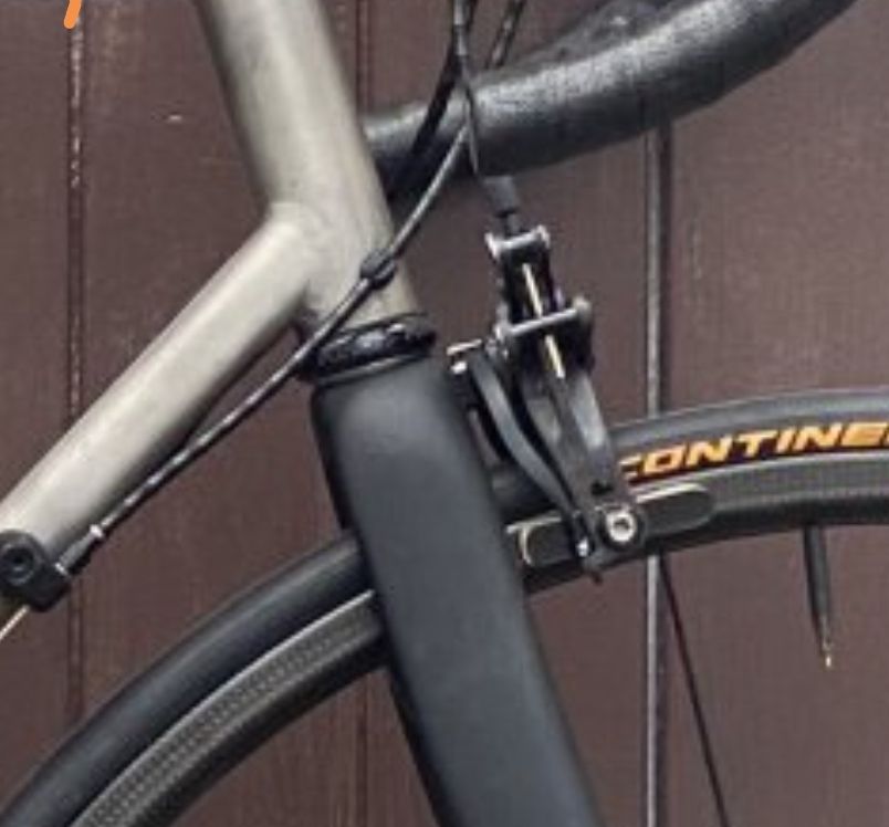

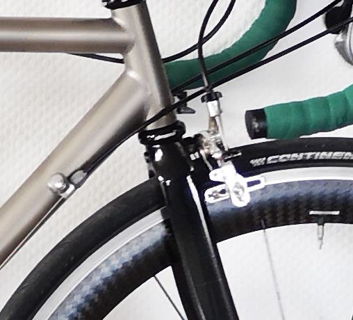

…und wie man auf den beiden Bildern gut erkennt, muss @Goderian die Bremsklötze sehr weit nach unten schieben um die Bremsfläche der Felge zu erreichen, während sie bei dir eher in mittlerer bis oberer Position montiert sind. Da scheint die Bremsbolzen-Aufnahme einfach höher zu sitzen bei der COLUMBUS Gabel.
