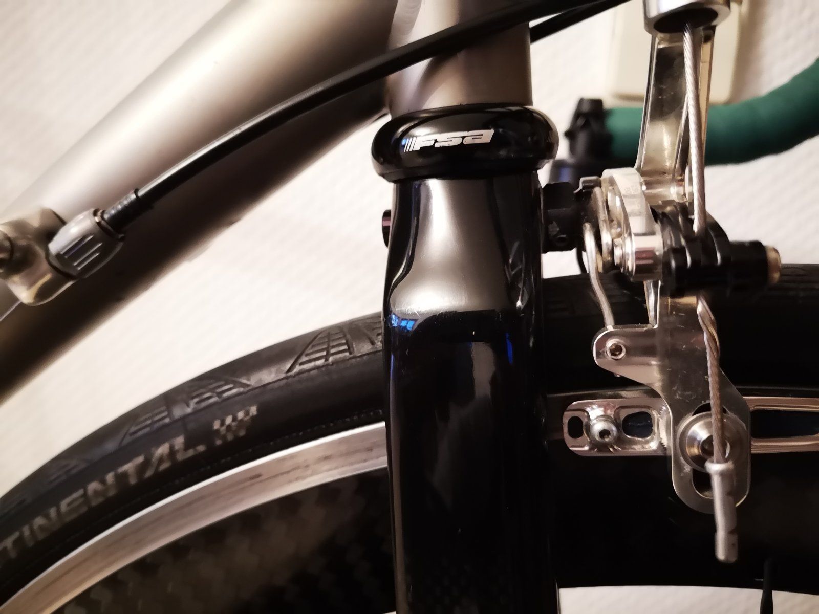

…und wie man auf den beiden Bildern gut erkennt, muss @Goderian die Bremsklötze sehr weit nach unten schieben um die Bremsfläche der Felge zu erreichen, während sie bei dir eher in mittlerer bis oberer Position montiert sind. Da scheint die Bremsbolzen-Aufnahme einfach höher zu sitzen bei der COLUMBUS Gabel.
das ist auch etwas was mir was mir nicht so recht zusagt im Rahmen hinten sind die Belänge nämlich nicht ganz unten, aber es regt mich nicht weiter auf da die Gabel durch die HSC ersetzt wird die sollte da weniger luft haben. Welche reifen gehen eigentlich bei der HSC rein? bzw welche hast du drauf?
Viel höher kann die Bremsbolzenaufnahme eigentlich garnicht sitzen... Bei mir sind es nur 3mm bis zur Lagerfläche 🤔
Na ja,… vielleicht 2mm höher, die Aufnahme für die Bremse, dann vielleicht noch 1-2mm mehr bis zum Ausfallende, und schon hat man 3-4mm mehr Reifenfreiheit in der Höhe…
Ja für mich sieht es so aus als ob das Rad einfach 10mm weiter unten sitzt. Was aber den 367mm widersprechen würde.
Ich habe mit dem 25er 4000s noch 3mm Luft nach oben.
