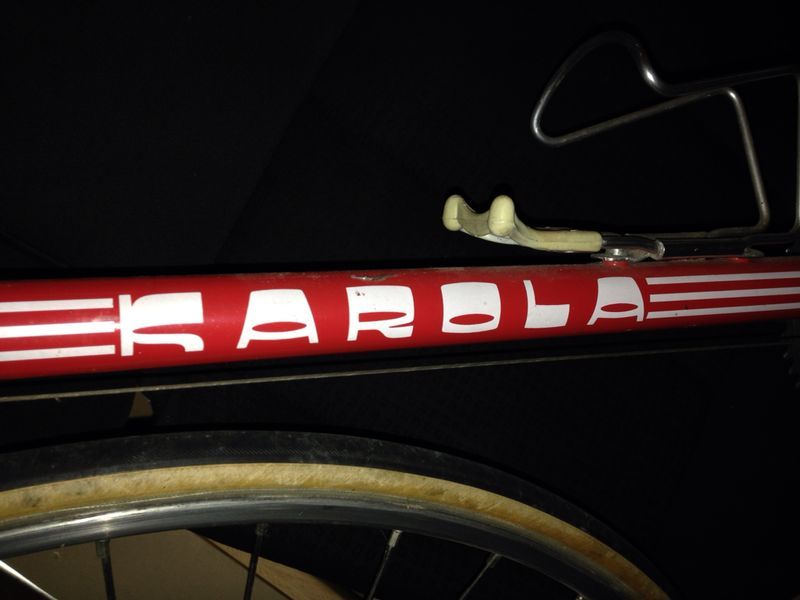

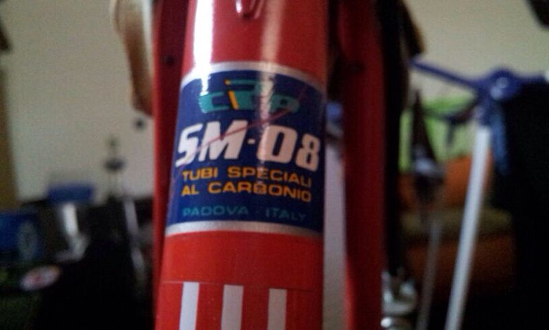

Da ich im Forum keine Antwort finde möchte ich die Frage hier stellen.
Mir wurde ein Rennrad mit einem SM-08 tubi speciali AL Carbonio Padova Italy Rohrsatz angeboten. Wo ist dieser den einzuordnen, ist das eher ein Wasserrohrsatz oder doch was anständiges?
MfG
Chris
MfG
Chris
Muss ich leider passen...noch nie gehört. ..
Das dürften einfache Stahlrohre ohne weitere Legierung sein. Eben Eisen und Kohlenstoff ( Carbonio). Die 08 ist vermutlich ein Hinweis auf die Rohrwandstärke ( 0,8mm).
Für Einstiegsrenner wurden oft einfache, aber nahtlos gezogene Stahlrohre verwendet. Manchmal wurden dann "Fantasie-Etiketten" geklebt. ORIA hatte auch solche im Programm, mit durchgehend 0,9 und 0.8mmm Wandstärke
Ein klein wenig weiter kommt man auch ohne genaue Kenntnis. 'Padova Italy' ist wohl die geographische Herkunft, auf Deutsch 'Padua, Italien'. Tubi al carbonio deutet auf Kohlenstoffstahl hin, also unlegierter Stahl (-> rostet).
Stahl ist immer eine Legierung aus Eisen und Kohlenstoff , insofern ist die Angabe "Carbonium" oder so totaler Quark , es gibt keine Stahl ohne Kohlenstoff .
"Unlegierte Stähle" ist damit eigentlich auch absurd , jeder Stahl ist eine Legierung durch eben den Kohlenstoff .
Egal, der (falsche) Begriff hat sich halt Umgangssprachlich durchgesetzt.
Stahl rostet immer , egal ob legiert oder unlegiert , da Eisen eben der Hauptbestandteil ist .
Ausnahme : Rost -u/o Säurebeständige Legierungen durch Legierungsbestandteile wie Chrom oder Nickel in erheblichen Mengen , je mehr , je beständiger.
