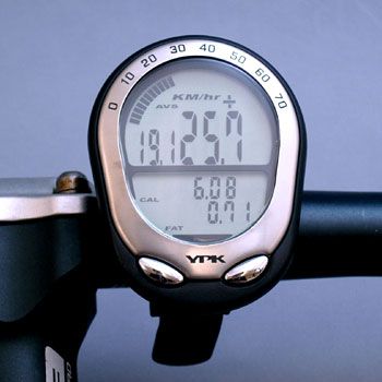

Das ist übrigens de Rechner. Sieht absolut schick aus. Großes Display und eine Menge Funktionen. (Puls, Therm. usw.) Das beste ist aber die "analoge" Geschwindigkeitsanzeige.:
und was macht die analoge anzeige bei mehr einer richtigen abfahrt? sprich bei mehr als 70km/h? :aetsch:
AW: Computermontage
k.A. Wird wohl eh selten vorkommen. Dann ist aber immer noch die digitale da.

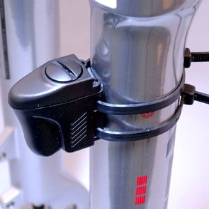

Das ist das Problem, der Sender (s.A.). das Teil ist riesig:
Höhe = 4 cm
Breite = 3 cm
Dicke = 2 cm
Und auf eine moderne, aerodynamische Rennrad-Carbon-Gabel gar nicht montierbar. Eher für solche Teile wie auf dem Bild. Ich muss mir selbst irgendeine sichere Halterung bauen. Desweiteren darf der Abstand zw. dem Sender und dem Magneten höchstens 2 mm betragen. Deswegen muss ich das Ding auch noch schräg montieren. Ich stelle mir vor, das Ding löst sich während der Fahrt und gerät in die Speichen.:eek:
Gibt's hübschen Purzelbaum.
Gibt es vielleich wenigstens Magnete separat zu kaufen? Ich brauche quasi einen längeren, der weiter an die Gabel reicht.
