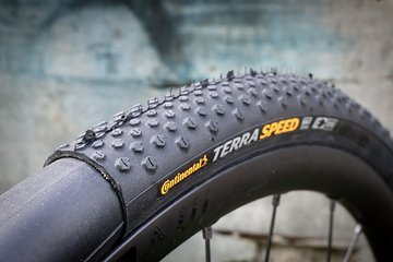

Continental Terra Speed Test: In unserem großen Vergleich von 15 Gravel- und Allroad-Reifen 2021 vertritt der Conti Terra Speed die Allroad-Fraktion mit etwas ausgeprägteren Seitenstollen. Wir haben den Reifen im Labor auf Rollwiderstand, Pannenschutz und Verarbeitung getestet sowie ausgiebig über Schotterpisten und Asphalt gejagt. Hier die Ergebnisse unserer Labor- und Fahrtests.

Ich fahre den Conti Terra Trail und Speed jeweils mit Schlauch. Mit dem Speed bin ich im Vergleich circa 1 km/h schneller. Die zarten Stollen vom Speed halten bei mir länger als gedacht. Das Bild zeigt den HR nach 2100 km. Da geht noch was .....
Pannen hatte ich auf den 2100 km keine .... Toi toi toi
Fahre circa 80% unbefestigte Wege
