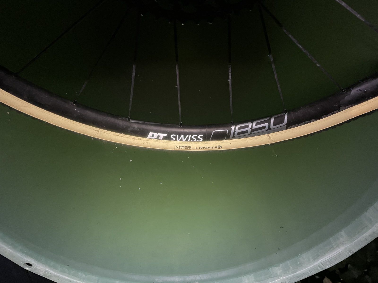

Ich hab den Conti Terra Speed in 35ér drauf. Macht wirklich Spaß, toller Reifen und möchte ich auch weiter fahren. Ich hab aber innerhalb einer Woche ein Druck Verlust von 3 auf 2bar. Da waren die Schwalbe x-one und g-one besser. Hab auch schon den Mantel runter gehabt, Seiten richtig sauber gemacht, neue Milch rein und sogar auf 90ml erhöht. Obwohl ich sonst bei diesen Breiten auch nur 30ml rein mache. Jetzt bin ich mit meinem Latein am ende. Oder diffundiert dort die Luft durch die Seitenwand ähnlich wie beim Schwalbe Pro One TT, da hatte ich auch das Phänomen und habe das erst unter Wasser festgestellt....
Das ist vollkommen normal wenn man schlauchlos fährt. Man kann Glück haben und es ist weniger, aber es ist auf jeden Fall nicht ungewöhnlich. Die Kombination Felge / Reifen ist oft einzigartig.

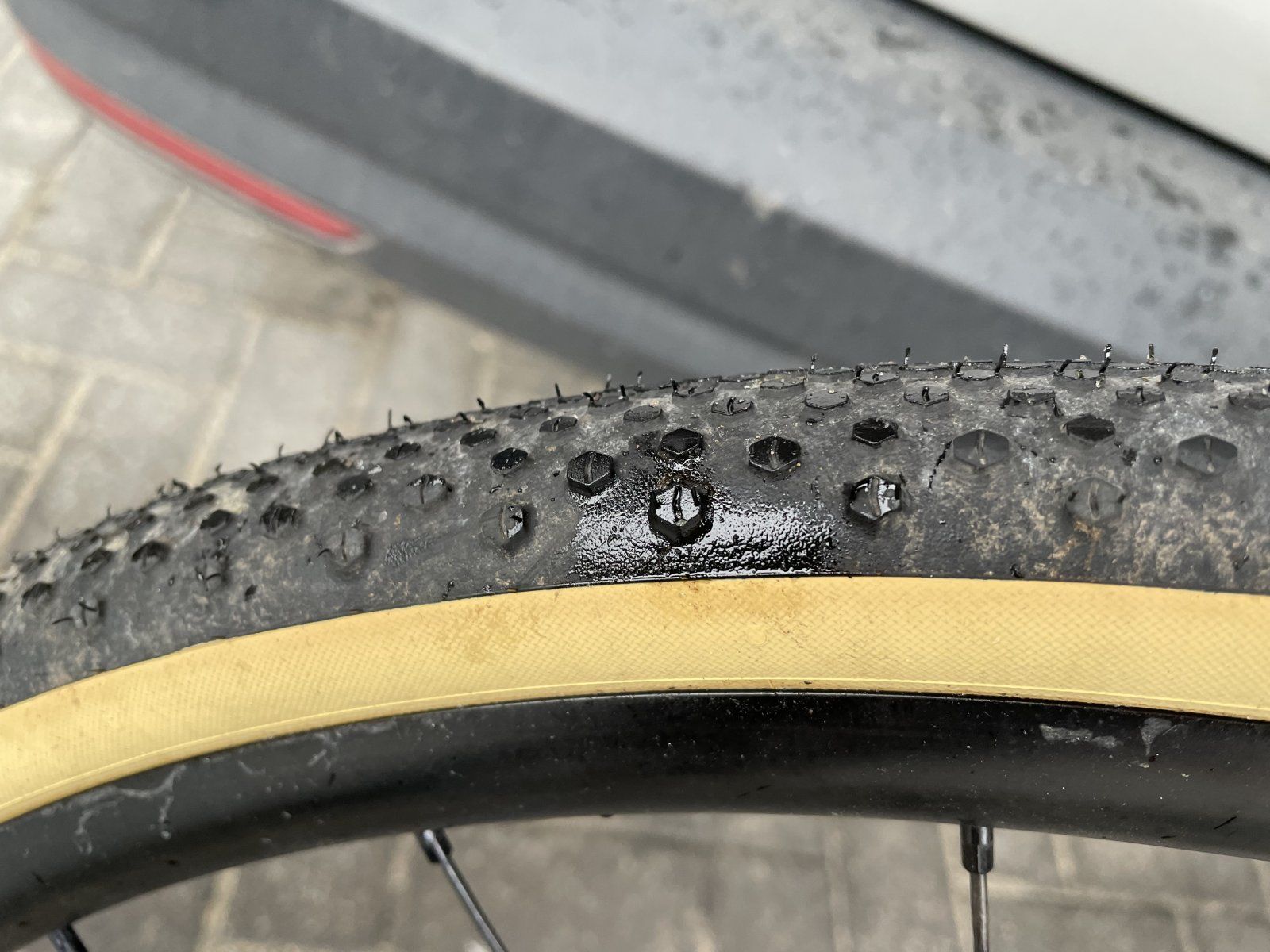

Finde den Terra Speed eigentlich super. Leider ist die Haltbarkeit bei mir eine absolute Katastrophe. Viele tausend Kilometer mit anderen Gravelreifen pannenfrei unterwegs. Dann die Terra Speed montiert und ständig Durchstiche. Anfangs tubeless, später mit Latex. Aber immer wieder defekt. Wechsel auf andere Hersteller brachte wieder Ruhe.
Ich habe meine vor ein paar Wochen endgültig weggeschmissen, nachdem ich abgerissene Stollen an mehreren Stellen hatte. Ich bleibe dabei: der schlechteste Schotterreifen, den ich je hatte!
Abgerissene Stollen sind sicher kein normaler Verschleiß. Da würde ich mich an Continental wenden. Das kann eigentlich nur ein Fabrikationsfehler sein.
