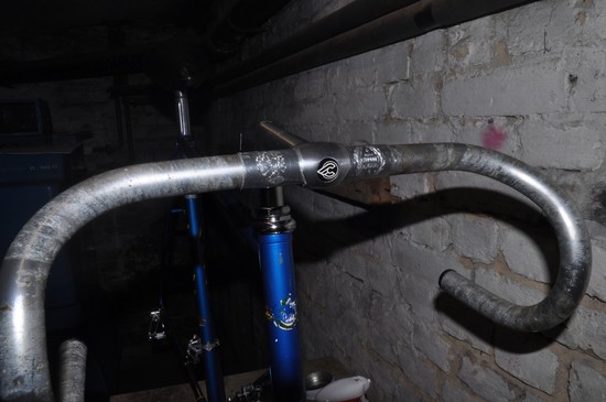

Es geht voran. Einiges an Teilen ist gefunden:
Sattel + Stütze war ja grade lange Thema. Bleibt natürlich dabei.
Schaltung Nuovo Record hab ich dankbarer weise ja hier angeboten bekommen und ist auch gleich drangekommen.
Lenker ist ein Cinelli campione del mondo. Nicht gerade NOS :rolleyes: aber passt eigentlich sehr gut wie ich finde.
Dazu ein 1R Vorbau. Den finde ich - trotz seiner häufigkeit - nach wie vor sehr schön. Allerdings überlege ich, ob ich vielleicht eher einen 1A anbaue.
So sieht es grob zusammengesteckt erstmal aus:
Lenker+Vorbau:
Bei den Bremsen bin ich mir etwas unsicher. Die Gran Sport sind vollkommen in Ordnung. Ich hab allerdings keine Ahnung, wie ihre Bremsleistung ist.
Bei der Kurbel bin ich fast ab, eine Campa Kurbel zu verbauen. Es gibt einen Super Record Klon von Ofmega, den ich ganz okay fände. Und es gibt eine Cambio Rino Kurbel die ich toll finde, allerdings wird es wohl nicht einfach die zu bekommen.
Laufräder speiche ich jetzt selbst ein. Das wollte ich immer schon mal machen...

AW: Coppi Fiorelli Neuaufbau
Lenker+Vorbau:
soweit,
Johannes
