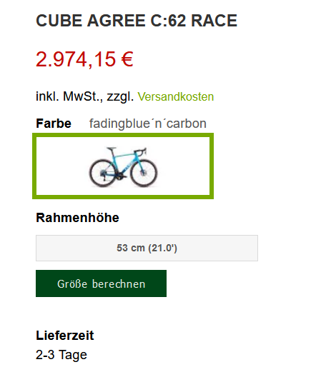

Falls jemand ein kleines blaues race sucht RH53 ... Abverkauf '22
