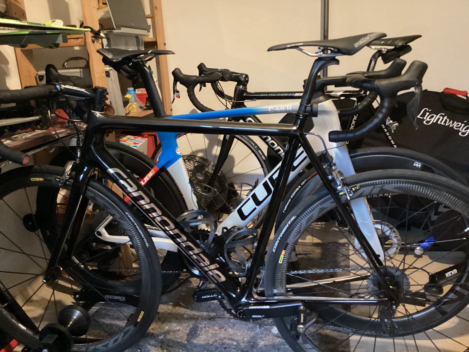

Beim Cube sind Newmen Streem vorne mir 50 hinten mit 65mm drauf. Die Gewichte kommen ungefähr hin. Das Susi hat mit den Assiomas 6,4kg, das Cube 7,95kg. Ein wenig hab ich übertrieben, 1,5kg Mehrgewicht hätte besser gepasst :-).
Hmmm also volle Aero-Attacke, da kann man eigentlich nichts gegen sagen.
Vielleicht solltest du einfach öfter im Bereich 45kmh+ unterwegs sein, da gibt's doch laut den Herstellern immer die riesen Aero-Vorteile 😅...
Auf hügeligen 70km 650HM hätte ich auch nicht erwartet, dass ein modernes Aero-Bike schneller als ein Supersix mit ordentlichen Laufrädern ist. Versuch es doch mal mit 100km flach!
Das sind die zwei. Hier das Susi mit Vector. Aber die würden sogar ziemlich genau mit den Assiomas zusammenpassen.

Das Cube ist ja offenbar schneller als das Cdale, wenn man das folgende Zitat beachtet.
Ich meine, ich verliere primär in der Ebene. Es fühlt sich auch immer schneller an, wie es tatsächlich ist. Bergab meine ich, ist das Cube tatsächlich schneller. Ich habe eine Abfahrt drin, da hat das Cube immer 72, die SuSi meist nur 70.
2 kmh bergab ist schon was, wenn die Bedingungen vergleichbar sind.
Wo die Leistung beim Treten verpufft kann man halt nur mutmaßen oder muss es mühselig herausfinden.
Da würde ich dann aber auch mall alle Details vergleichen.
Das fängt bei Reifen und Schläuche an, geht dann aber auch zur Kette und Übersetzung. Der Fahrer, Helm und die Kleidung müssen dann auch immer gleich sein. Sitzposition ebenfalls gleich.
