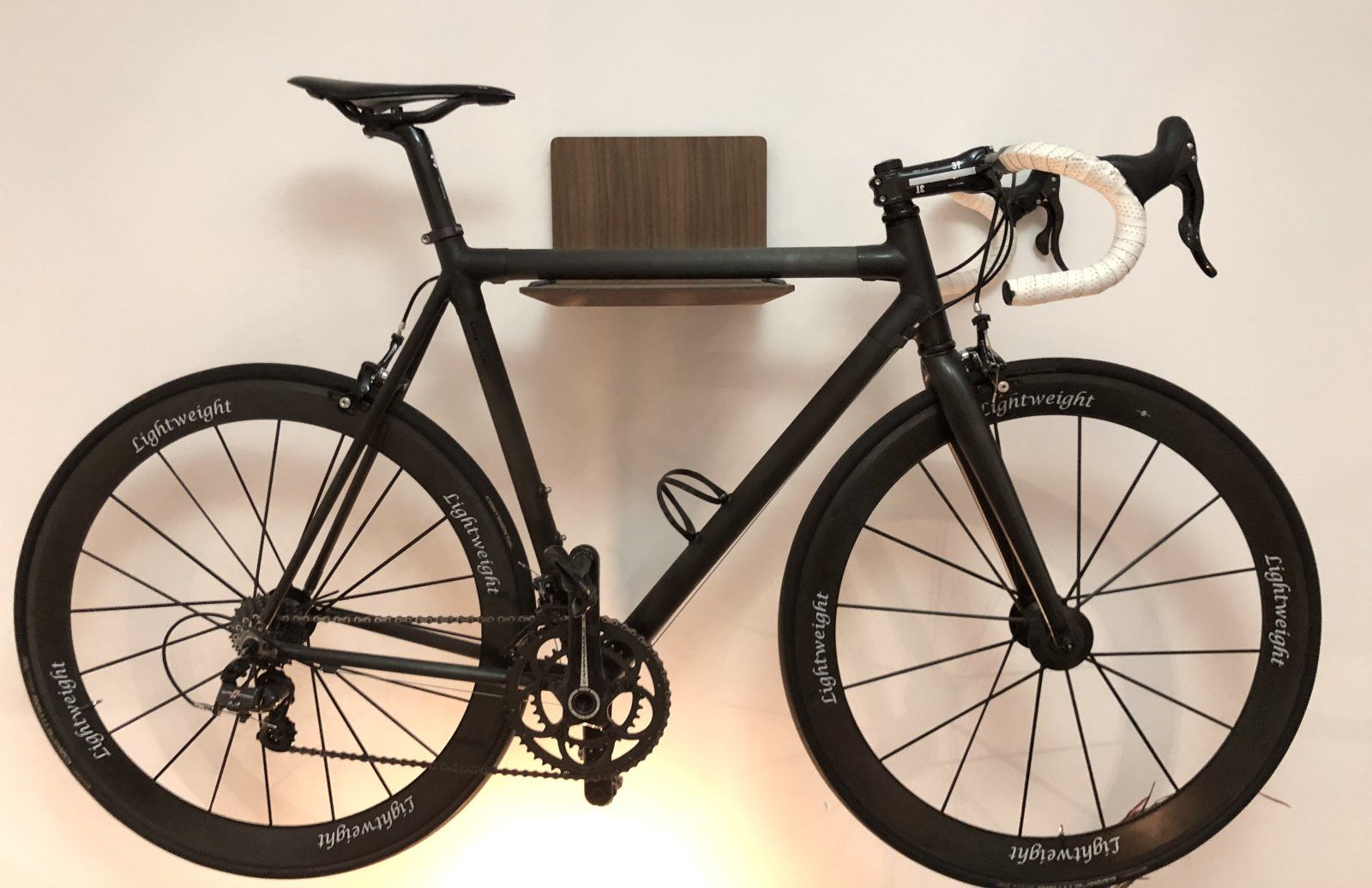

Parlee Z1 ist auch mal wunderhübsch. Halt es in Ehren.
Foddo?
Klaro.
Lenkerband muss mal neu.
