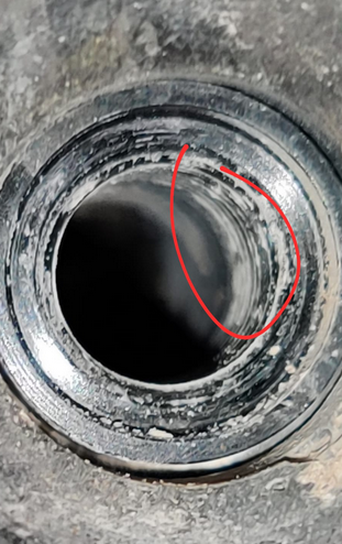

ich bekomme bei einem Nuroad Race FE BJ 2019/20? das Vorderrad nicht abgebaut.
Sollte ja einfach "Steckachse lösen, Stecker zu Nabendynamo lösen, Rad abbauen sein, oder?
Ich habe auf der Seite wo die Scheibenbremse ist diese Schraube gelöst:
nun sieht es so aus:
aber mehr auch nicht. da ist keine Steckachse die ich erwartet hätte die mitrausgekommen wäre.
Wo ist der Trick?
oder einfacher Formuliert:
Wie baue ich bei einem Nuroad Race FE das Vorderrad ab?
Danke und verwirrte Grüße
@IRONMANq wenn du noch einen Satz Steckachsen für dein Cube brauchst (100er und 142er) dann gib Bescheid. Habe nach einem Tausch ein Satz über. Vorher musst du natürlich in deiner Vorderachse die alte Steckachse erstmal rausbekommen.
Du hast beim Abschrauben den Kopf deiner Steckachse abgerissen. Die Achse selber steckt noch im Laufkörper drin.
Gruß
Torsten
und danke für die Antworten, das hat meine Vermutung bestätigt, dass da was nicht stimmen kann.
Zwar ist mit nicht ganz klar wie man durch Aufschrauben so was erreichen kann und vermute dass es eher schon beim Montieren des Vorderrades und zu festem Zuschrauben passiert ist, aber egal.
Ideen wie ich die kaputte Steckachse da rausbekomme?
Grüße
@IRONMANq das gleiche Problem hatte auch eine Teamkollegin. Die hatte glaube an den innersten Kreis 2 Komponentenkleber gemacht und den "Deckel" so wieder mit der Achse verbunden. VORSICHT!!!!!! Der Kleber darf NUR auf den inneren Kreis bei dir kommen, damit die Achse nicht mit dem Gewinde der Gabel verklebt. Nach dem Aushärten konnte sie mit viel Gefühl die Steckachse lösen.
Ich hoffe du hast Erfolg damit, es ist jedenfalls kein einfaches Unterfangen. Ansonsten könntest du auch versuchen auf der anderen Seite der Steckachse zwei gerade Kanten zu bekommen oder mit der Zange die Spitze zu greifen und diese so zu drehen, dass die Achse sich löst.
Wie gesagt ist eins jetzt ganz wichtig: vieeeeeeeel Gefühl!!!!!
Good luck.
Gruß
Torsten
Ansonsten versuche ein Gewinde (Linksgewinde) in das Loch zu schneiden und dann eine Schraube rein. So bekommst du die Achse ohne die Kleberlösung besser raus.
Gruß
Torsten
jo, danke für die tipps.
enventuell noch zur ergänzung:
der "Deckel" ist da auch reingeschraubt:
also am ende eventuell doch nicht abgerissen?
und in der Achse ist ein gewinde drin:
Das ist also eine zweiteilige Stechachse?
Was macht man denn, wenn man unterwegs einen Platten hat und beim Lösen der Achse nur der Kopf sich löst?
Die Achse hat 12mm, wie dick ist denn das Gewinde der Schraube? M6 oder M8, damit sollte es schwer sein, das M12 Gewinde in der Gabel zu lösen. Die Achse ist doch wohl hohl, ich würde eher in das andere Ende ein Gewinde schneiden, wenn du da dann eine Inbusschraube reindrehst, schraubst du auf der anderen Seite die Achse raus. Der Kopf der Schraube muss natürlich kleiner als 9,5mm sein.
Einen Schraubenausdreher würde ich hier nicht verwenden, da Achse und Inserts in der Gabel aus Alu sind.
Die Achsen haben oft auch einen Innensechskant auf der Gegenseite.
Die Grundidee der Konstruktion war nicht dumm, da ein Innensechskant in der einteiligen Aluachse durch schlechtes Werkzeug falsche Montage leicht überdreht werden kann.
