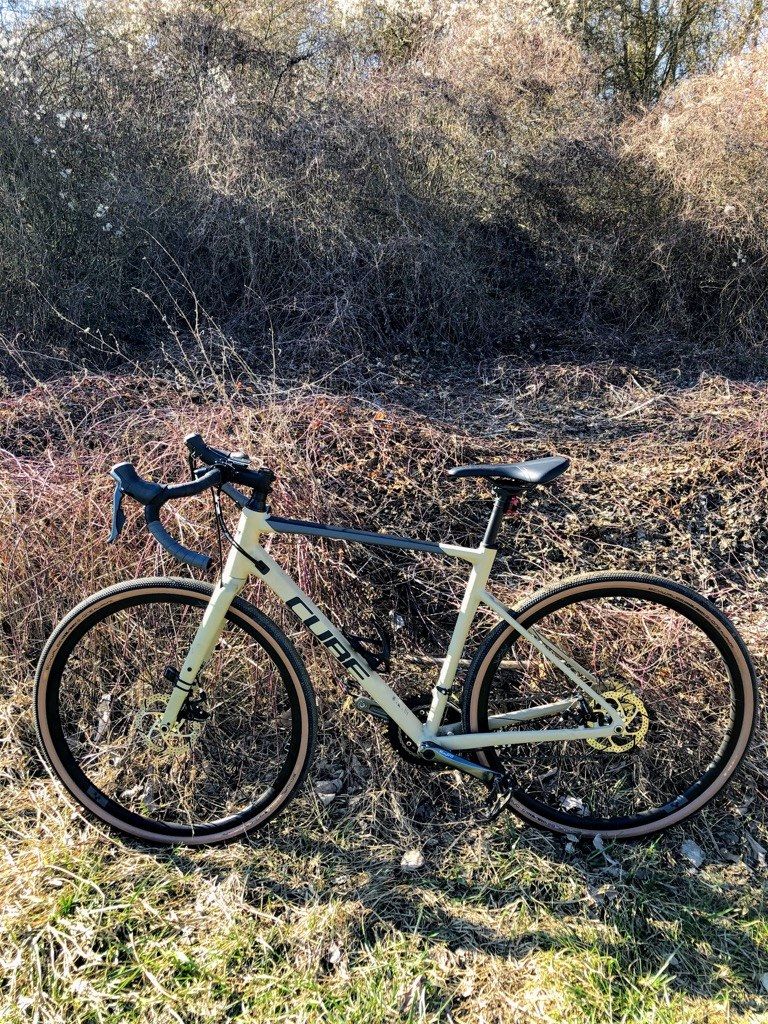

So jetzt nochmal ein Update, nach der ersten längeren Ausfahrt mit dem Cube Nuroad Pro 2021 in M / 56.
Der Rahmen passt für meine Körpermaße 179cm / 80cm Beinlänge. Der einzige Punkt ist die geringe Sattelüberhöhung, die durch meine relative kurzen Beine zustande kommt. Ich habe alle Spacer bis auf einen 5mm schon nach oben gelegt (auf dem Bild noch nicht zu sehen). Ich kann jetzt noch 5mm durch den letzten Spacer rauskitzeln oder den Vorbau drehen, wobei ich nicht weiß, wie viel das bringt? Wie ist eure Erfahrung mit gedrehtem Vorbau zwecks Sattelüberhöhung?
Ansonsten fährt sich das Rad sehr gut. Der Vorteil der geringen Sattelüberhöhung ist natürlich der Komfort, aber etwas "sportlicher" würde mich nicht stören.
Hat der Vorbau nicht schon den negativen Winkel? Sieht auf dem Bild so aus
Anders herum würde er in dem Fall den Lenker nur weiter anheben und deine Absicht mehr Sattelerhöhung zu erreichen kontrakarieren.

Für 80cm Beinlänge hast du aber trotzdem noch den Sattel recht weit heraus.
Hast du denn das Gefühl zu sehr im Wind zu sitzen? Oder willst du aus optischen Gründen mehr Sattelerhöhung erreichen?

Kann ich ehrlicherweise nicht genau sagen. Mir kam der Vorbau eher gerade vor, also würde drehen keinen Effekt bringen. Muss ich mir nochmal im Detail anschauen heute Abend.
Der Sattel ist etwa 71-72cm hoch vom Tretlagermittelpunkt. Habe mich an der 0,885-Formel orientiert bei Beininnenlänge von etwa 80,5cm. Mir kam das fast schon etwas zu niedrig vor vom Gefühl.
Gute Frage. Beides ein wenig, wobei die Sitzposition durch die Länge des Rahmens schon gut gestreckt ist.
Mir hilft es immer mir vorzustellen wohin der Vorbau zeigt, wenn du ihn auf eine Tischkante legst. So, dass die Klemmung für die Gabel auf dem Tisch aufliegt und die Seite zum Lenker über den Rand steht.
In deinem Fall würde er ein paar Grad nach unten zeigen, wenn der Eindruck des Bildes sich bewahrheitet.
Wahrscheinlich ist der Rahmen geslopt, dann wirkt der Sattelauszug immer bedeutender. Wir könnten wohl wirklich direkt die Räder untereinander austauschen. Die Maße stimmen. :D
Gerade wenn du längere Runden fährst, dann würde ich die Aerodynamik eher dem Komfort opfern als umgekehrt. Aber das ist natürlich subjektiv.
auf dem Bild sieht der Vorbau negativ montiert aus, dh. Drehung würde das Gegenteil bewirken, du könntest dir einen Vorbau mit einem anderen Winkel (bei dir sieht es nach -6° aus) besorgen, also zB. -10° oder bis zu -17°. Mit diesem Tool kannst du den Unterschied berechnen:
http://yojimg.net/bike/web_tools/stem.php
Danke für die Tipps. Ich schau mir den Vorbau mal genauer an. Aktuell hat mein Vorbau laut Cube 6° Neigung. Ggf. schaue ich mal einen 10-17° Vorbau an, kostet ja nur 25€ so ein Teil.
Wobei der letzte Punkt stimmt. Ich schätze den Komfort aktuell sehr. Also erst mal noch paar KM abreißen und die Position testen, dann melde ich mich ggf. wieder falls es Updates gibt :)

Das Rad ist für dich zu groß. Ein 56er (Cube Crossrace) fahre ich mit 182 / 84. Ich verstehe echt nicht, warum überwiegend zu große Räder gekauft werden. Bei einem Rennrad mit Race-Geometrie ist es wegen des kurzen Steuerrohrs ja noch halbwegs nachvollziehbar (wenn auch trotzdem falsch), aber nicht beim Nuroad.

Der Vorbau geht gerade nach oben? Dann drehe ihn, der gehört nach unten. Und Spacer kannst du ruhig alle wegnehmen von unten, die braucht man nicht wenn das Rad eh relativ groß ist.
