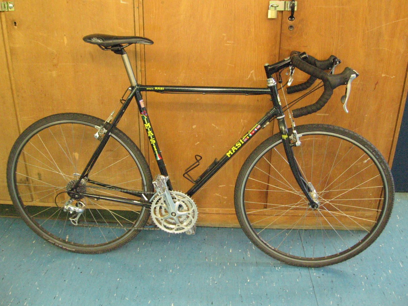

Also ich bin mit meinem Crosser auf Trekkingrahmen-Basis auch recht zufrieden.:) Die Aufkleber waren schon beim Kauf auf dem Rahmen, das ist nicht meine Hochstapelei, gefällt mir optisch und bleibt deshalb.
Gut über die richtige Geo ist läßt sich streiten, für mich fährt es sich gut, aber ich habe auch noch keinen richtigen Crosser gefahren.

Auf den Bildern sehe ich einen fast richtigen Crosser.;)
Der Trekkingrahmen macht das Rad eventuell etwas schwer - wieviel wiegts denn so?

Ein Leichtgewicht ist es nicht - Stahl halt. Gewogen habe ich es noch nicht.
