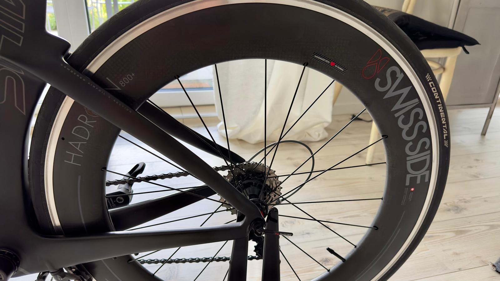

Habe mir soeben das Thule Topride System gekauft.
Nun wird vorne das Bike an der Gabel befestigt, was auch passt, jedoch das Hinterrad wird mit einer Art "Spanngurt" befestigt.
Beim Rennrad kein Thema (Alulaufrad und nicht besonders hoch die Felge) jedoch beim Triathlonrad ist es eine Alufelge, aber mit einem Carbonaufsatz, der sehr dünnwandig ist. Nun die Angst das ich es zu fest oder auch zu locker mache und das an dieser Stelle bricht.
Hat hier jemand Erfahrungen?
Gibt es eine "Alternative" zum Laufrad hinten? Eine Art Befestigung? oder soll ich mir ein billiges Laufrad mit Kassette kaufen und dies -nur für den transport- ans Bike anbringen um es dann zu befestigen?
Ich bin echt ratlos.
Was meint Ihr?

-> anbei noch ein Bild des Laufrades das ich meine <-

Wenn ich es richtig verstehe, ist das Hinterrad wie die früheren Mavic Cosmic Carbone SL aufgebaut, also eine Alu-Felge mit aufgeklebtem, relativ dünnen Carbon-Profil mit einer Steifheit wie z.B. die Seiten eines Joghurt-Bechers. Da würde ich definitiv keinen Spanngurt darüber ziehen. Die Idee mit dem separaten Hinterrad ist daher gut.
Bei einem "richtigen" Carbon-LR hätte ich bzgl. eines Spanngurts keine Sorge.
Ich habe genau die Laufräder Mavic Cosmic Carbone SL im Einsatz und "fixiere" das Hinterrad mit einem Spanngummi. Bisher ist noch nichts passiert. Allerdings sind die Mavic-Laufräder m. E. auch recht stabil und nach meinem Wissen ist das Carbon auch unterfüttert. Allerdings wird - wie schon oben ausgeführt - das Rad in erster Linie vom Schnellspanner an der Gabel gehalten. Hinter reicht wirklich nur eine leichte Fixierung. Mein Rad wird im Innenraum transportiert. Insofern keine Belastung durch z. B. den Fahrtwind.
Das Problem kenne ich von Scheibenrädern. Einfach einen entsprechend langen Spanngurt auf der
linken Seite durch das Hinterbaudreieck ziehen , hinter der Nabe wieder runter und unter dem
Querträger des Dachträgers durch und festziehen. Sitzt bombenfest.
Hätte ich jetzt auch so gemacht, einfach links und rechts hoch zum Rahmen und fertig. Reicht ja so ein billiger Spanngurt ohne Ratsche.
