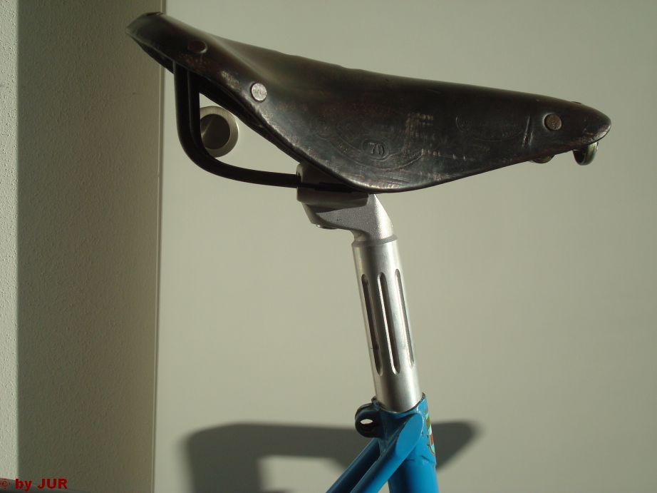

hab grad geguckt stütze hab ich. so eine geflutete. auf der rückseite einiges an kratzern. nix dolles halt. kannst du, falls du willst, geschenkt haben (foto bei interesse). wegen trainingsbügel würde ich mich nach 25,4mm lenker/vorbau umschauen. ich hatte mal den tip bekommen, dass es günstig welche bei rowona hier hinten in kölnisch sibierien gibt. SR-Vorbauten mit 100mm länge haben die auch noch reichlich als NOS da. (neben ein paar anderen netten NOS teilchen. da werden auch noch stahlrahmen gebaut :) ).

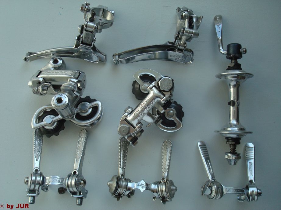

Ein Test mit Suntourschellenschalthebeln war erfolgreich.
So was in der Richtung für Anlötsockel mit rundem "Deckel" sollte also passen.
Ich eröffne mal den Tauschbasar...
Suntour VX GT/RD2400. etc. wäre schon die Wunschrichtung.

der rotstich kommt von der roten wand im raum. ist natürlich normales aluminium grau-silber. wie gesagt, v.a. hinten kratzer. aber im sichtbaren bereich, solide substanz...

So sieht es gerade aus. Mit Sattel Ideale 70 (wahrscheinlich zu alt)
und Sattelstütze Kalloy in 26,8 (Dank an miguel23).
