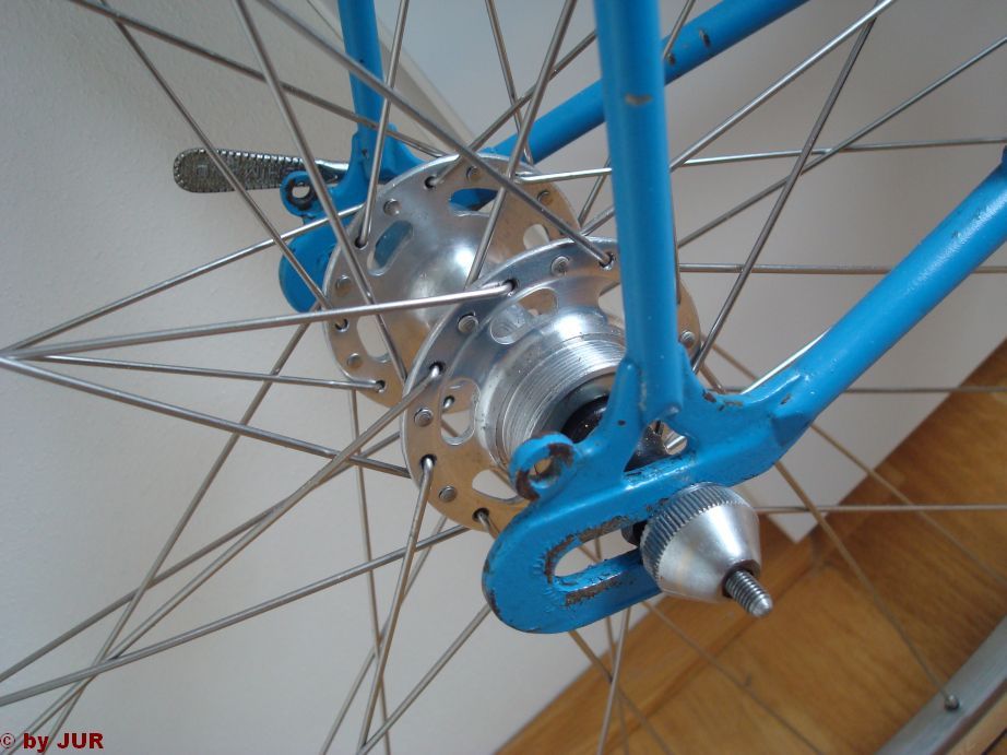

HR zerlegt:
Der Flansch hat schon etwas gelitten und der gesteckte Freilauf hat deutlich Spiel.:rolleyes:

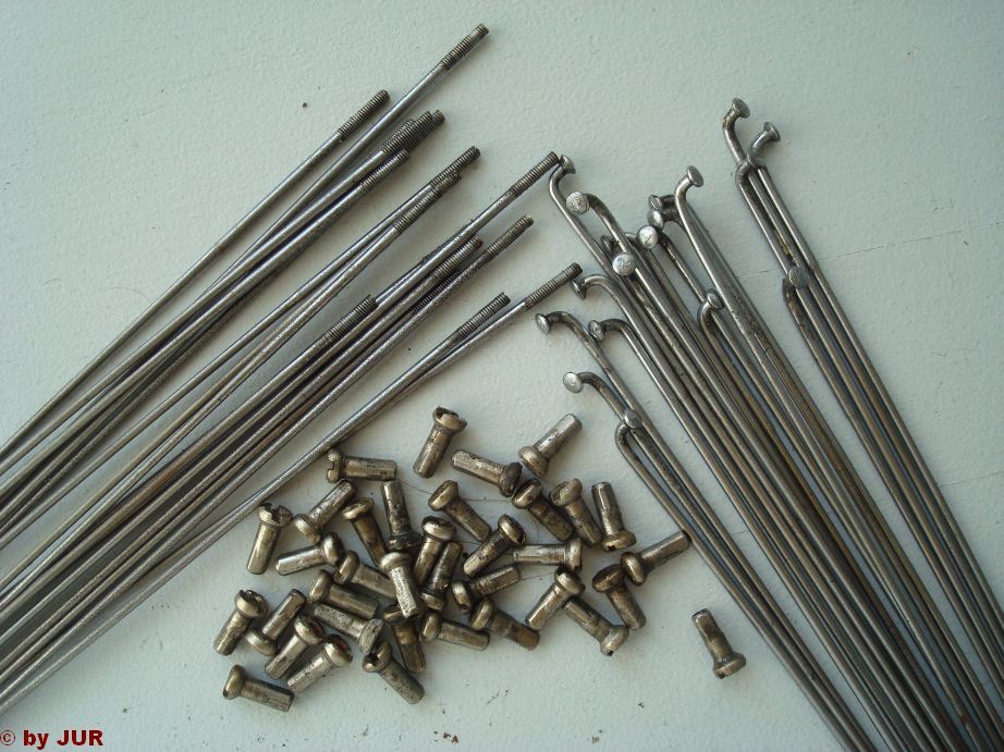

Speichenkur.
Hat zufällig noch jemand eine Shimano 36-Loch NF HR-Nabe? Gerne auch für Schraubkranz.
Sorry, hab etwas mit "Bordmitteln" rumgebastelt...
...das Hinterrad mußte komplett neu gespeicht werden. Der Vorbesitzer hat wohl mal sieben 6mm zu kurze Speichen ersetzt.:rolleyes:
Chromspeichen fallen erstmal aus am HR.:(
