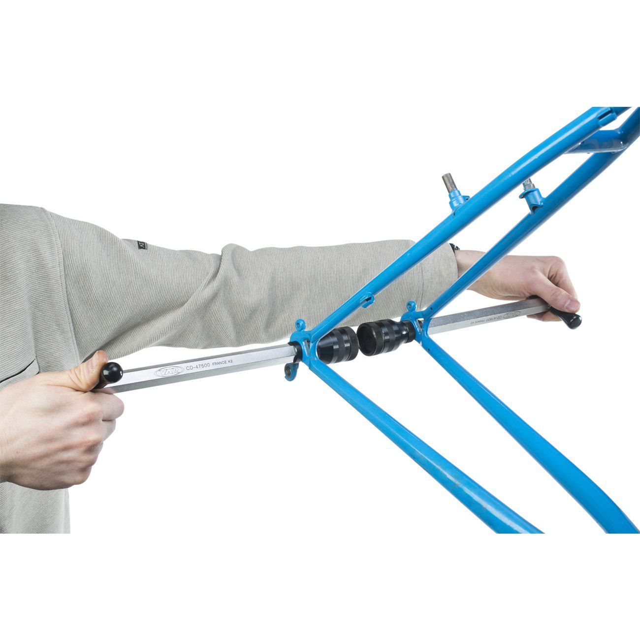

Ich glaube aufweiten muss ich den Rahmen nicht mehr. Das hat wohl der Vorbesitzer erledigt. Das Testlaufrad mit Shimano Tricolor EB 130mm ging problemlos rein. Das mit EB 126 mm hat Spiel. Das Raleigh ist ein echtes Überraschungsei.
Prüfe mal ob die Ausfallenden nach dem Aufweiten parallel sind...
Da mir das coole Werkzeug im Bild fehlt, werde ich mal die Schnurmethode anwenden
Ich glaube das geht mit Schnur nicht. Irgendwo habe ich hier aber DIY Werkzeug gesehen. Mal im Bastelfaden fragen. Die Ausfaller sollten parallel sein um Spannungen zu vermeiden und gerissene Ausfallenden.
Laut Wikipedalia sollte die Schnurmethode ausreichen. Ich habe das gerade gemessen und der Abstand ist im Rahmen der Messtoleranz links und rechts vom Sattelrohr gleich. Ich dachte, daß es 126mm EB hat, weil das ausgebaute Hinterrad einen 7-fach Schraubkranz hatte. Aber beim Nachmessen des "Originallaufrades" hatte die Achse auch 130mm. Das wurde mit einigen Scheiben quasi aufgespacert. Das Rad macht mich echt fertig.
Mit der Schnurmethode prüfst du ob der Rahmen gerade gebaut worden ist bzw. der Hinterbau evtl. schief. Die Parallelität der Ausfallenden zueinander wird damit nicht geprüft.
Danke. Wieder etwas gelernt.
Könnte man theoretisch auch den Abstand zwischen den Ausfallenden messen ? Der sollte ja, sofern diese parallel sind von vorne bis hinten gleich sein (also 130 mm) ?
Beim Recherchieren habe ich eine Kontrolllehre von Cyclus für Ausfallenden mit langem Hebel zum Richten gefunden. Das war für € 38 ein Schnapper und das brauche ich bestimmt noch öfter. Danke für das Bild mit dem Werkzeug @Hexer
