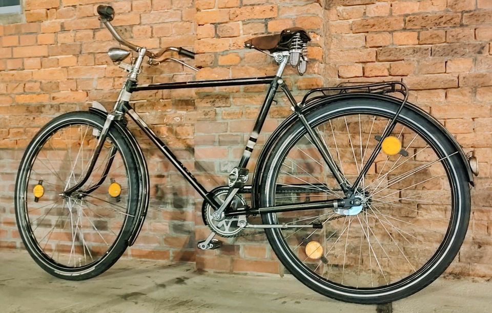

Das gute Stück fährst du niemals im Winter. Du möchtest uns hier doch einen Bären aufbinden…
Vor 70 Jahren hatte man nur ein Allwetter Rad
Da sind auch RR begeisterte Leute mit ihrem RR Tag ein Tag aus zur Maloche damit gefahren und am Woe Stadtkurs Rennen damit gefahren.Geld wie heute zu Tage hatte keiner nach dem Krieg

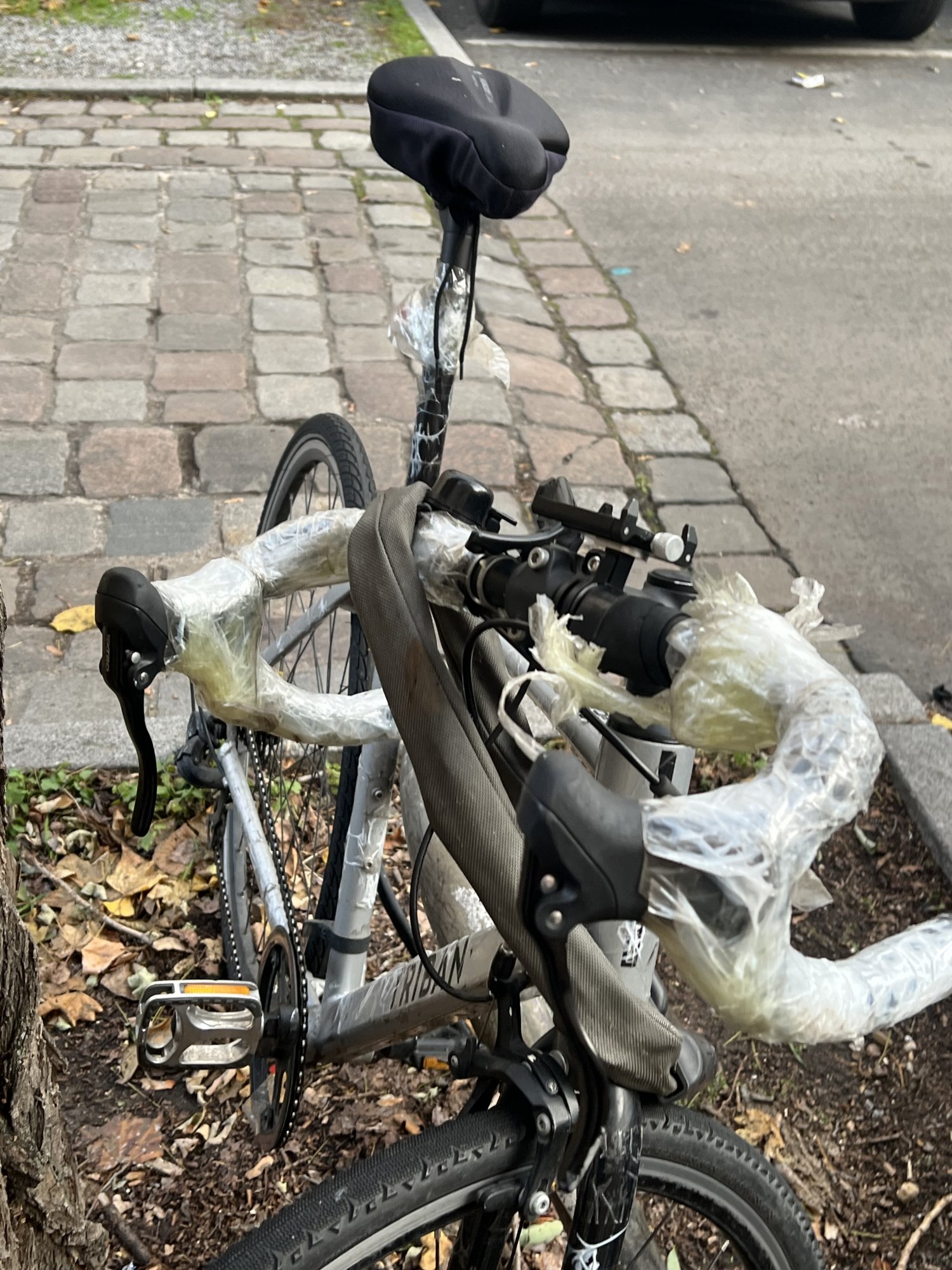

Gerade gesehen, es gaht also noch ganz anders...
und der Begriff "Folierung" bekommt auch nchmal ne neue Bedeutung.
Wow.
Der hat aber auch nix ausgelassen.
Grosser Vorteil- Diebstahlschutz.
Aber wenn die Massnahme gegen Feuchtigkeit und Rost schützen soll, fürchte ich, es wird im Frühling ein Böses Erwachen geben… ;)
