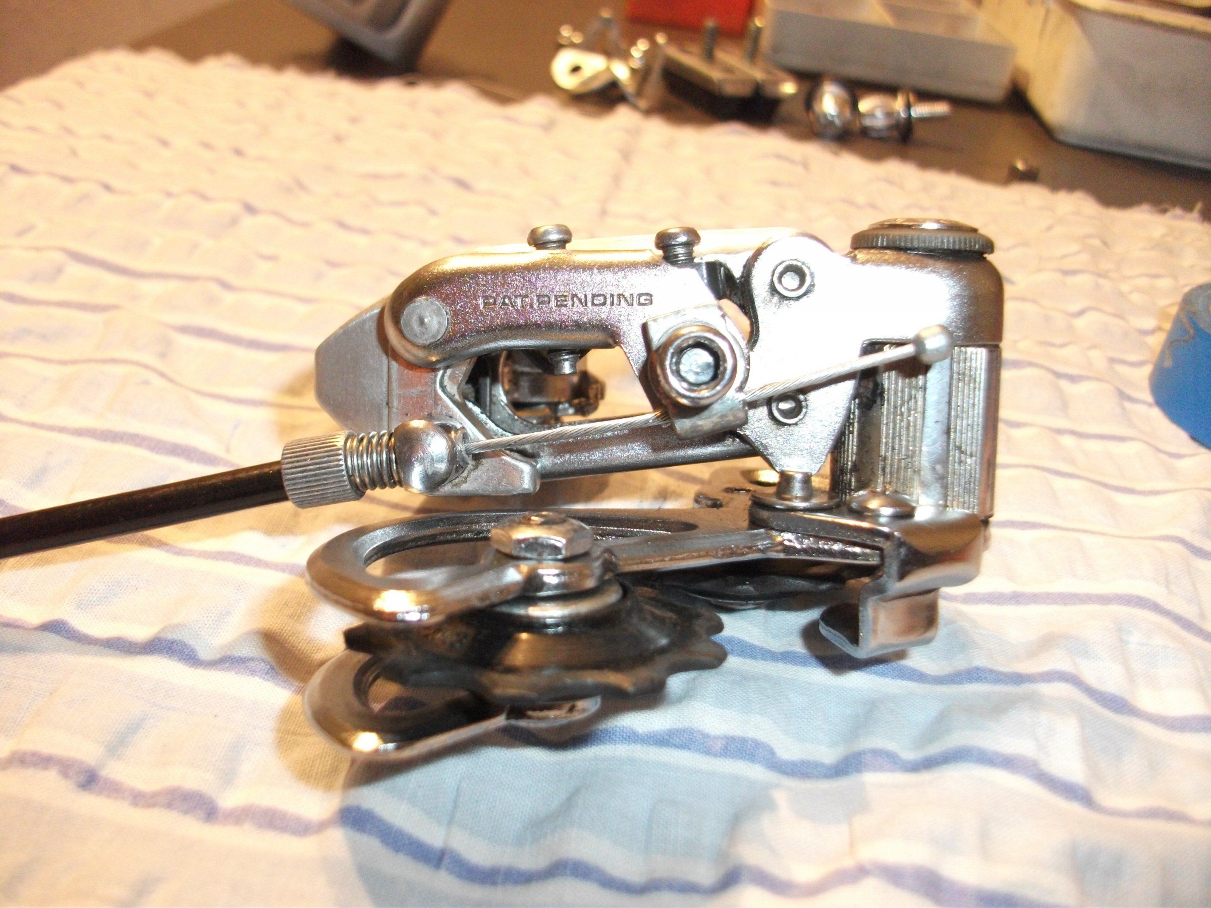

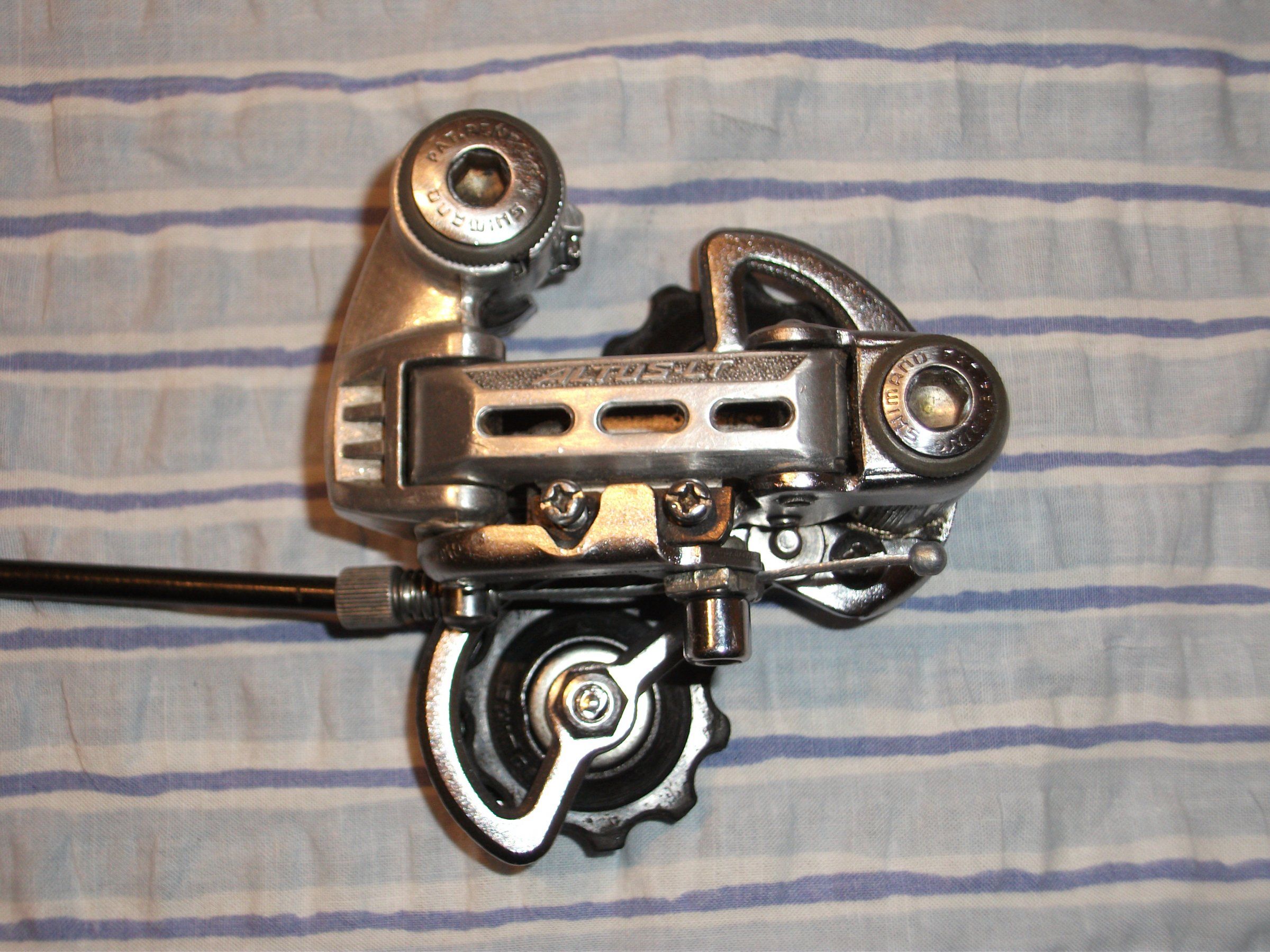

Ich habe hier eine SHIMANO ALTUS LT Schaltung , normal nicht eine Schaltgruppe , die eine jubeln lässt , aber nach näherer Betrachtung entdeckte ich ein konstruktives Schmankerl , das mir bislang nie aufgefallen war.
Das Schaltwerk erledigt das ( zu Zeiten voller Zahnprofile am Kranz ) notwendige , und fast ohne nachdenken erledigte , überschalten am Hebel ( damit die Kette besser auf den nächsten Kranz klettert ) von selbst durch eine nachdenkenswerte Lösung .
Zum einen ist das Schaltseilende nicht direkt mit dem Parallelogram angeklemmt , sondern ein einem extra gefederten Hebelausleger , mit ca. 2mm Weg
Und der rechte Rahmenschalthebel hat eine definierten Leerweg von so etwa 3 Grad , durch einen Nutring im inneren gesteuert.
Man schaltet also wie gewohnt , und das leichte zurückdrehen des Hebels wird ohne eigenes dazutun erledigt , und das funktioniert richtig gut .
Diese Schaltung ist m.E. funktionell besser als andere Shimano Teile aus der Zeit ( 600 Arabesque und auch DA 7200 etc.) , die dieses Schmankerl ja nicht haben .
Ansonsten entspricht das Schaltwerk ziemlich der 600er , nur sind hier mehr Stahlteile als Alu verbaut , was mir aber bei der einseitigen Schaltschwinge sogar besser gefällt .
Das Schaltwerk erledigt das ( zu Zeit voller Zahnprofile am Kranz ) notwendige , und fast ohne nachdenken erledigte , überschalten am Hebel ( damit die Kette besser auf den nächsten Kranz klettert ) von selbst durch eine nachdenkenswerte Lösung .
Anhang anzeigen 494300 Anhang anzeigen 494301 Anhang anzeigen 494302 Anhang anzeigen 494303
Die Funktion im Hebel verstehe ich, der Sinn des Schaltwerks mit Feder und Hebelausleger erschließt sich mir auf Anhieb nicht. Ich bitte um Aufklärung ;)
Na toll :confused:, ich auch nur ungefähr ....ich konnte nichts im Netz darüber finden , auf dem Habel steht ja was von Patent .
Der Hebel an dem das Seil geklemmt wird macht einen Hub von ca 1 - 1,5 mm , erst danach wir das Schaltparallelogram seitlich verschoben , der Hub also entspricht dem Leerweg des Schalthebels .
Wie genau das zusammen spielt ist mir aber (noch) unklar .
Das Schaltwerk hat auch als erstes eine obere Leitrolle mit ordentlich Seitenspiel erhalten ( centeron pulley ) .
