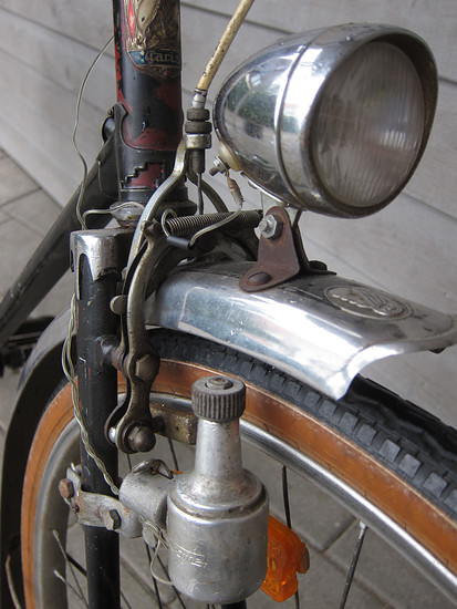

Bittesehr:

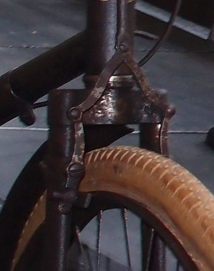

Die Jeay Bremsen gab es schon lange vor dem 2. Weltkrieg

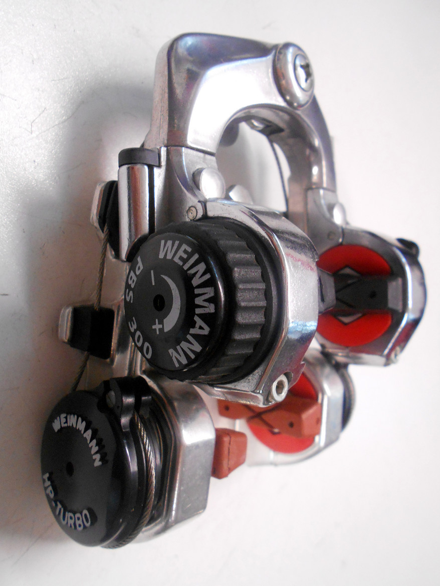

Ich habe zwar nicht genau verstanden was du letztendlich suchst, ist auch nur ein ähnliches Modell, aber vielleicht hilft dir das weiter!?
Das ist das Vorgängermodell, die Turbo. Mit der PBS hat es Weinmann noch erheblich weiter getrieben. Anstatt diese Spindeldinger auf beiden Seiten wurde der spezielle Bremsgriff mit Verdoppelung des Seileinzugs konstruiert-der "olle hässliche Koffer". Dadurch gibt es an beiden Enden des Zuges Nippelbedarf, vorne klassisch, hinten speziell. Die hintere Anlenkung sah so aus:
(Bild aus Velobase)
Aber wie das mit vorne zusammenging - keine Ahnung, dazu findet sich nichts. (Die Turbo hatte ja einen konventionellen Bridenzug, weil symmetrisch arbeitend.)
Übrigens geht die Verbeißwirkung eher von diesem speziellen Bremsgriff aus, wenn die Übersetzung darin voll gespreizt ist, neigt der Mechanismus zum Blockieren/Verklemmen.
Zweites "übrigens": bei der anderen Bremse, deren Kategorisierung früher mal "Roller Brake" war (Ulrich Herzog, Fahrrad für Kenner, 1990), wird immer der Versuch von Suntour, sich in letzter Not damit ein bisschen Image zurückzuholen, übersehen, weil der in Europa offenbar überhaupt nicht ankam. Damals hatte Suntour das Erstausrüstergeschäft ja praktisch schon vollständig verloren, und diese Bremsen brauchten den Anlötsockel ja an einer ganz anderen Stelle als Cantis. Ein Forumsmitglied hat vor ein paar Jahren mal auf meine Bitte hin solch ein Rad hier gezeigt - HALLO ! hörst Du mit ? Ich finde das nicht mehr...

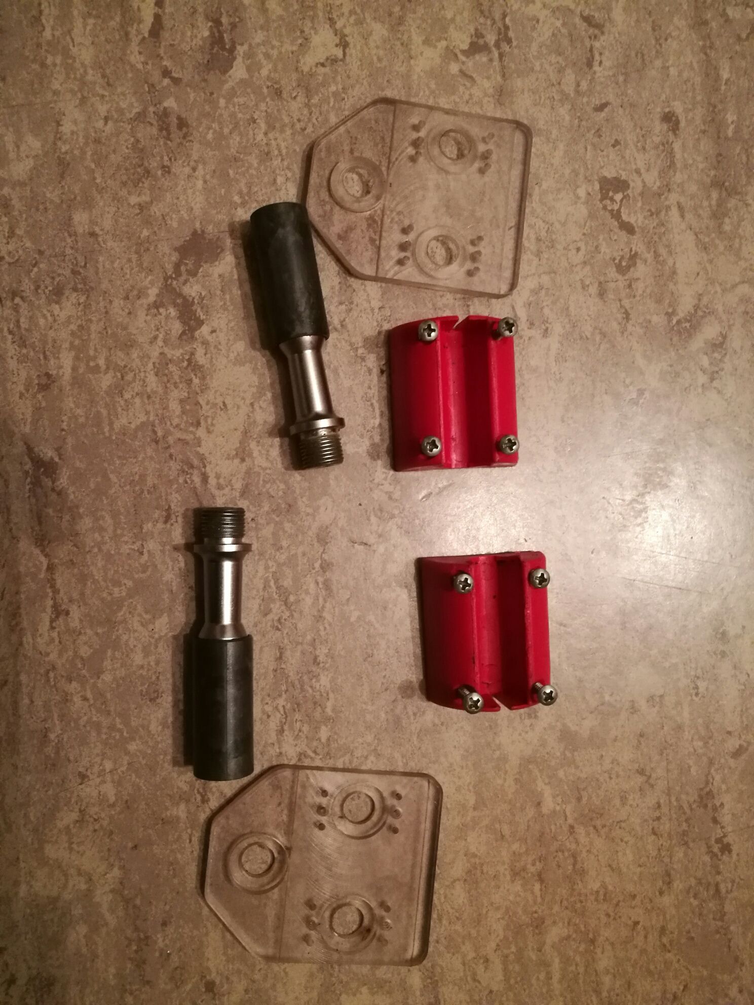

Waren diese Pedale schon? Durch Festziehen der 4 Schrauben konnte man die Auslösehärte beeinflussen, Auslösen nur durch Kippen des Fußes.
Und die durchsichtigen Teile wurden auf den Schuh befestigt, ein besonders "gehtaugliches Pedal " ....
(Bild aus Velbase)
Ah,okay, jetzt macht das auch für mich Sinn!
...ich habe mal optisch beide Versoinen eingepflegt:

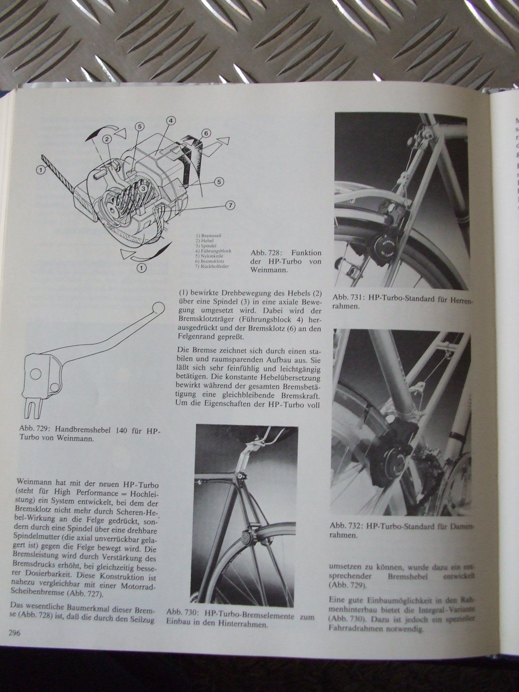

...und ergänzend dazu den Artikel in dem erwähnten Buch - Herzog, FfK - mit Abbildungen zu dem Geschehnis im Hebelgehäuse.
Die Originalmontage des Zugs bleibt (mir) ein Rätsel. Ebenso übrigens das Ersetzen der Bremsklötze. Obwohl das noch eine Weile Zeit hat. "Meine" Montage funktioniert, obwohl der Schaltnippel sicher nicht so solide sitzt wie man es oben auf dem Foto bei der Vorgängerbremse "Turbo" sehen kann.
