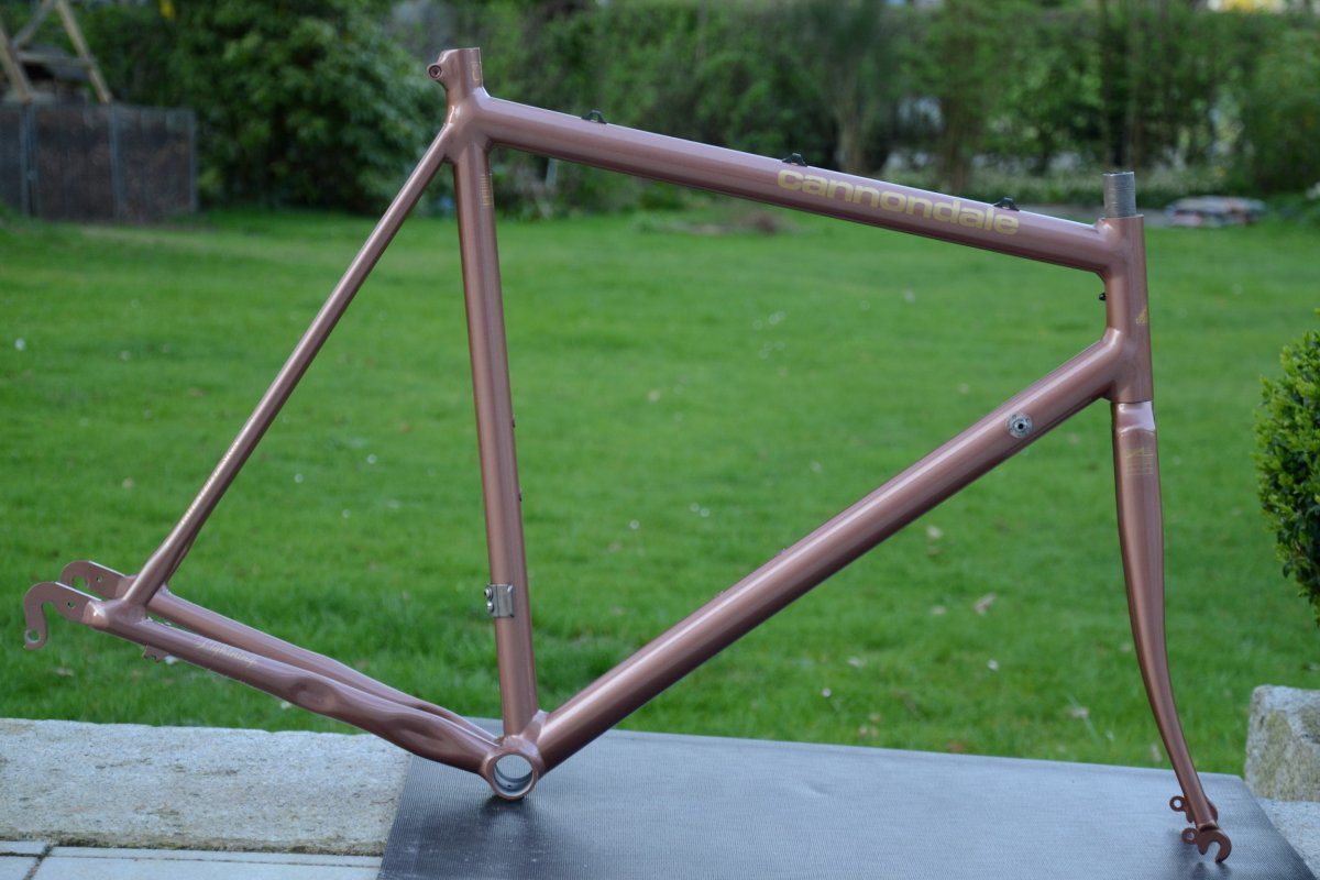

Cannondale Alurahmen aus 1989 - 3.0 Series in RH 58 cm:
Rahmen 1629 Gramm - inkl. der serienmäßigen Anbauteile (Kabelzugführungen aus Plastik, Pumpenspitze aus Plastik, angeschraubte Kabelzugführung unter dem Unterrohr und angeschraubte "Anlötöse" für Umwerfer vorn)
Gabel 586 Gramm - (Zukauf von Sakae - Liteage - mit Stahlschaft 1" Gewinde)
