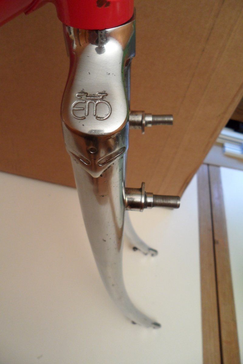

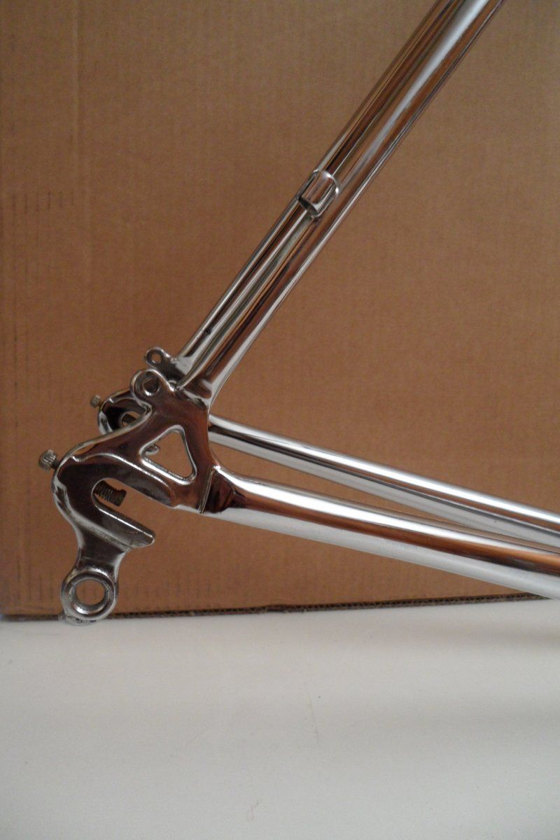

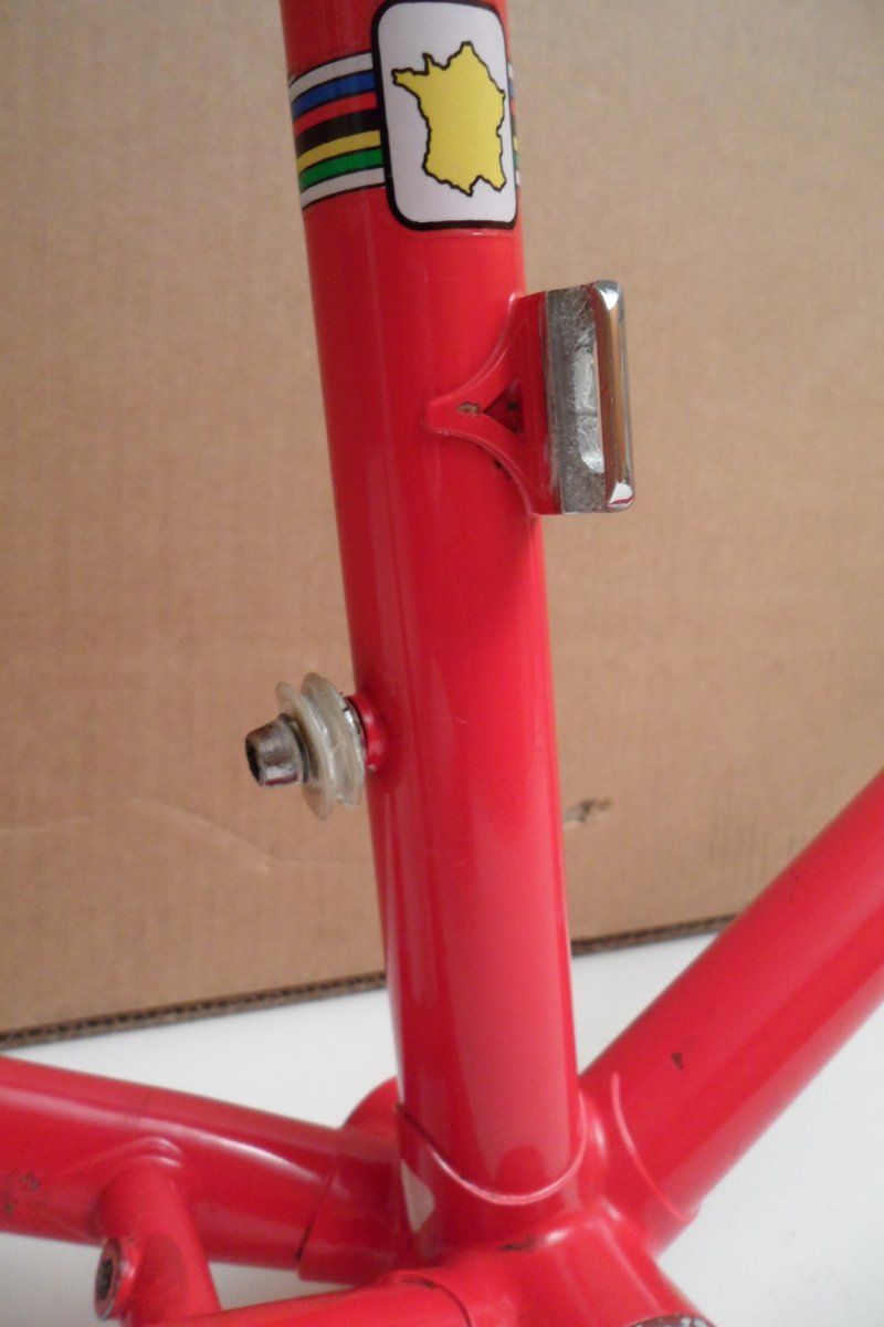

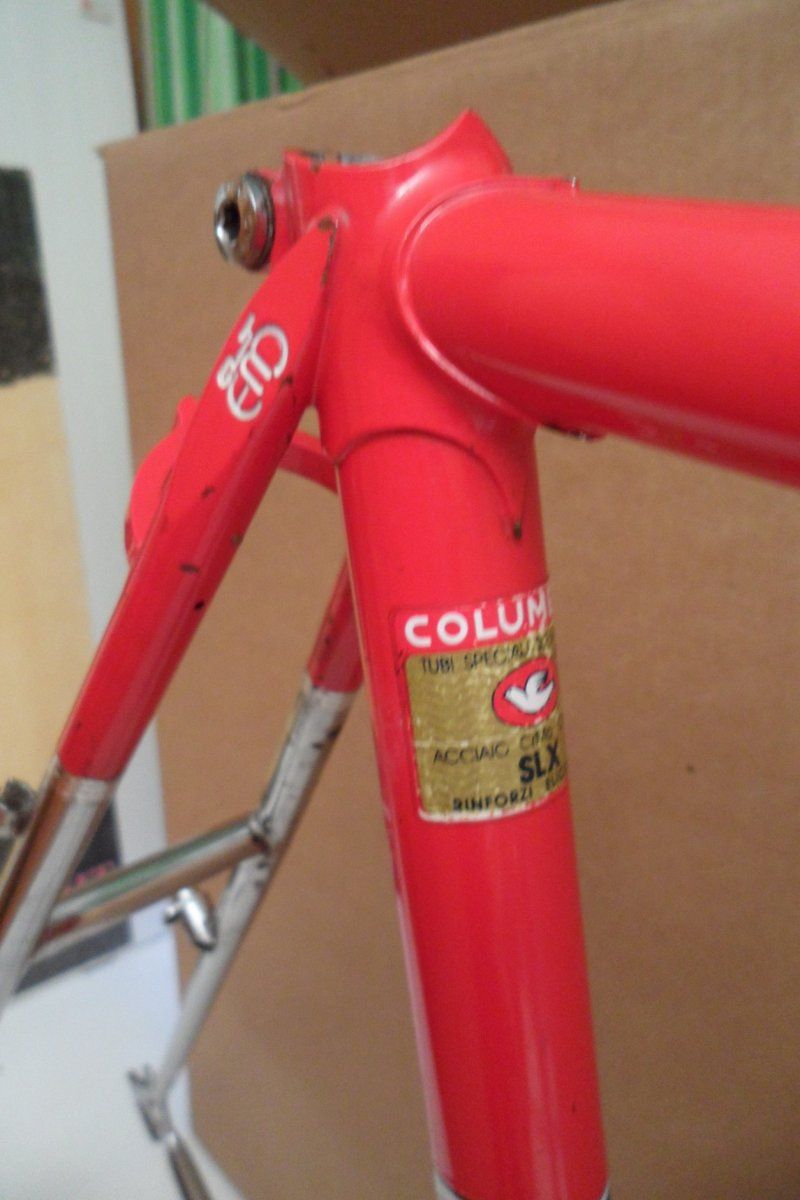

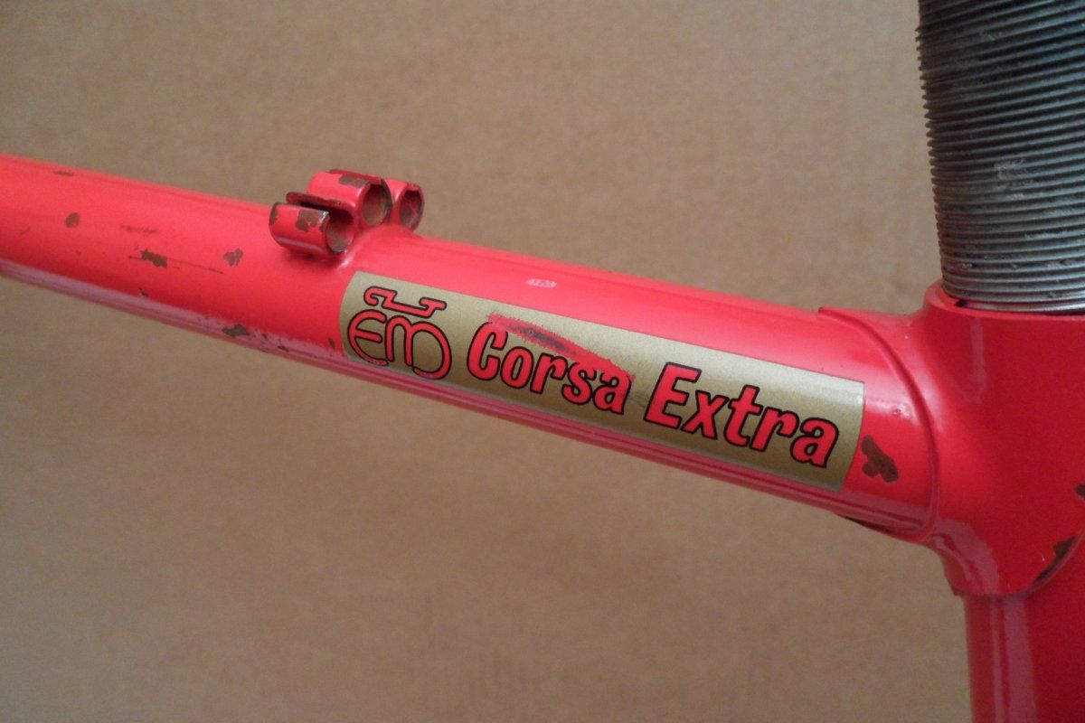

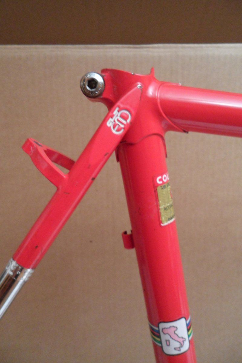

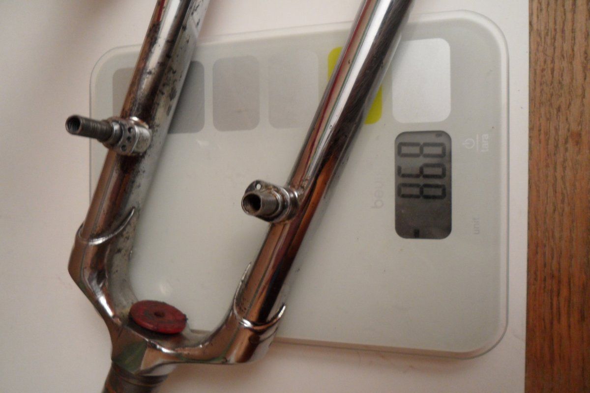

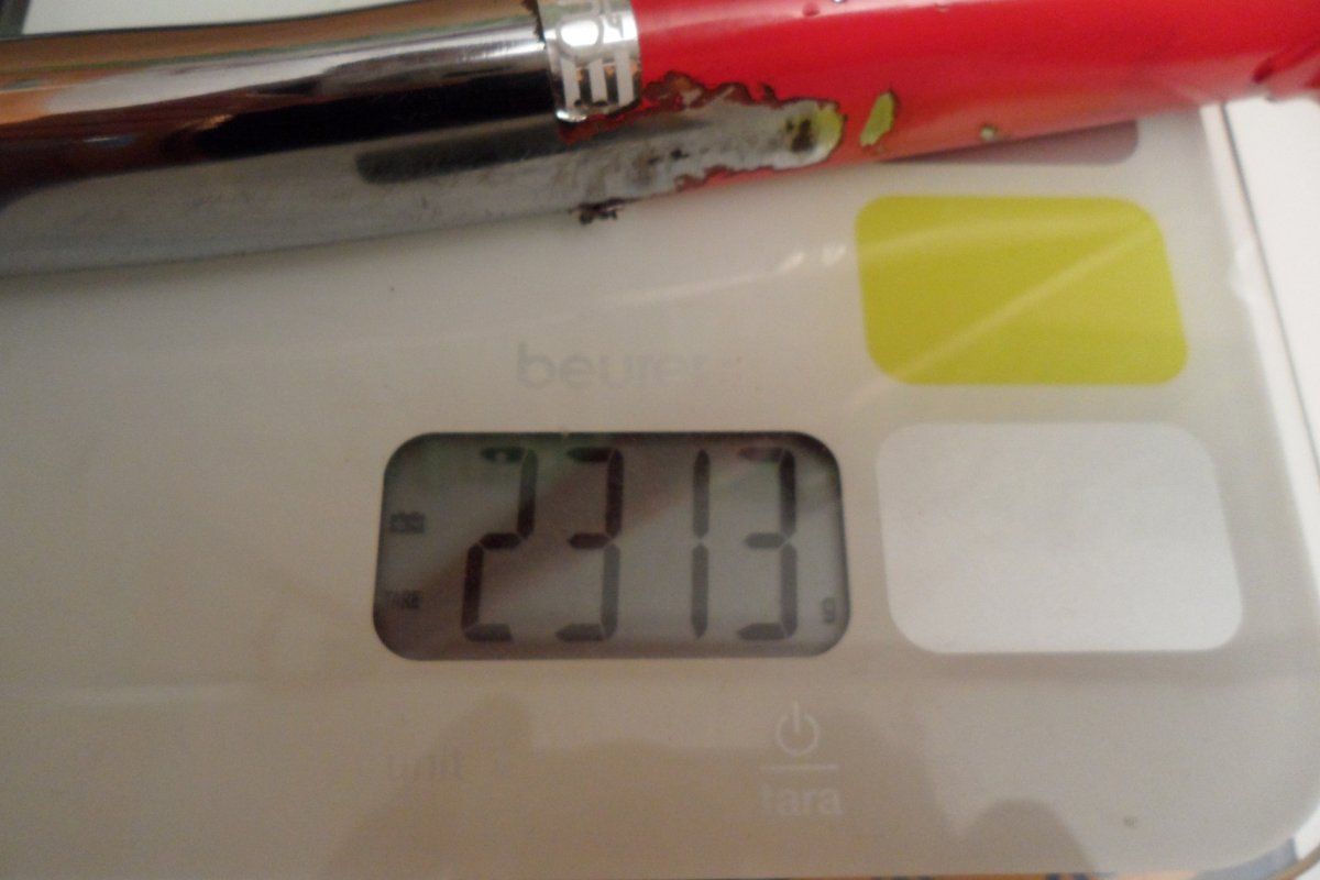

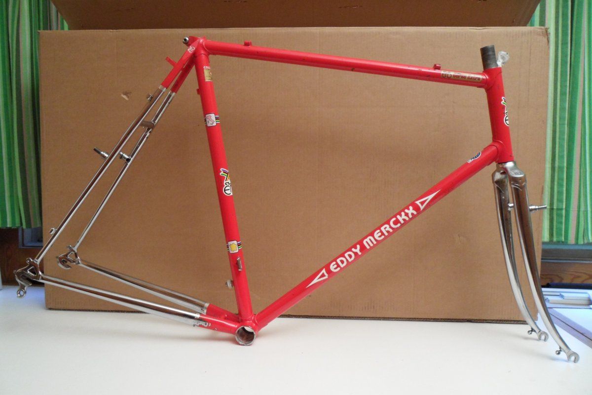

Eddy Merckx "Corsa Extra" - Querfeldein / Crosser / Cyclocross Version
- SLX zumindest das Sitzrohr
- logischerweise mit Cantisockeln und sämtlichen anderen Anlötteilen
- Maße Sitzrohr: 59cm M-O; Oberrohr: 57cm M-M
- Gabel mit 220mm Schaft
Gewichte:
Rahmen: 2313 gr.
Gabel: 868 gr.
SAM_4321.JPG SAM_4322.JPG SAM_4323.JPG SAM_4324.JPG SAM_4325.JPG SAM_4326.JPG SAM_4327.JPG SAM_4329.JPG SAM_4330.JPGSAM_4331.JPG
edit: Der Zustand des Rahmens ist dem eines Crossers würdig, aber nicht abgerockt, der Chrom der Gabel ist nicht mehr so schön und wenn möglich würde ich diese neu verchromen lassen. Vielleicht weiss jemand eine gute Adresse, speziell denke ich da an @Knobi oder @LeifMichelsen

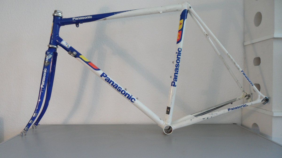

Panasonic PR 6000 aus Tange Prestige
Sitzrohr: 54 cm M-O
Oberrohr: 54 cm M-M
Gabelschaft 15,5 cm
Gewicht gesamt: 2595 gr.
Rahmen: 1925 gr.
Gabel 670 gr.
(gewogen ohne abgebildeten Steuersatz und Schaltzuganschlägen)
An dem Merckx Crossrahmen sieh man mal , wie entscheidend die Löfittings für das tatsächliche Rahmengewicht sind.
Was nützen die leichtesten Rohre wenn man sackschwere Lötteile ( Gussmuffen , massive Bremssstege , Tretlagergehäuse dickwandig mit sinnfreiem Spoiler unten dran(Cinelli), riesen Gabelköpfe
mit Verstärkungsblechen innen etc.) verwendet .
Bremszüge mit Röhrchen und Verstärkungen durch Rohre verlegt und und und.
Beim Crossrahmen sind ja auch noch deutlich mehr Fittings dran.
