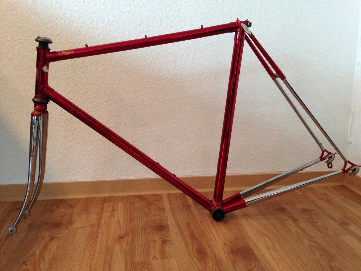

Hi,
ich hab hier einen Faggin-Chromovelato, leider ohne Rohrsatzaufkleber. Er hat auf dem Gabelschaft eine Columbus-Taube eingeschlagen. Ausfallenden von Campa und die Tretlagermuffe ist von Cinelli. Achso und ich hab in die Rohre geschaut und gefühlt, da sind keine Verstärkungs-Strukturen. Könnt ihr so aus dem Bauch heraus ungefähr sagen, was das für ein Rohrsatz ist?
Habe vor dem Rahmen wieder Leben und Decals zu schenken.
Rahmen: 1874g (mit Ausfallenden-Schräubchen)
Gabel: 667g (mit Konus)
=2541

(fotos sind vom verkäufer geliehen)
da kommt wohl nur SL in Frage.
Wenn der Rahmen unter 2 kg wiegt, muss es SL sein. Der Rahmen ist ein Italiener und die haben hauptsächlich ital. Rohre verwendet. Oria und Deda gabs noch nicht, also Columbus. Und dort gabs nur SL, Matrix (Später Cromor) und Aelle, nebst ein paar Sondersachen für Bahnräder und für bestimmte Hersteller. Bei dem angegebenen Gewicht kommt also nur SL in Frage.

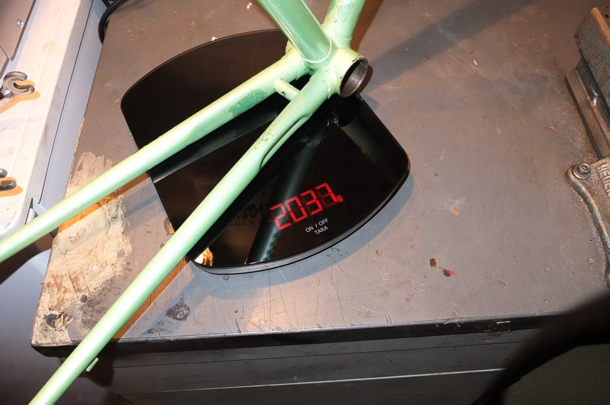

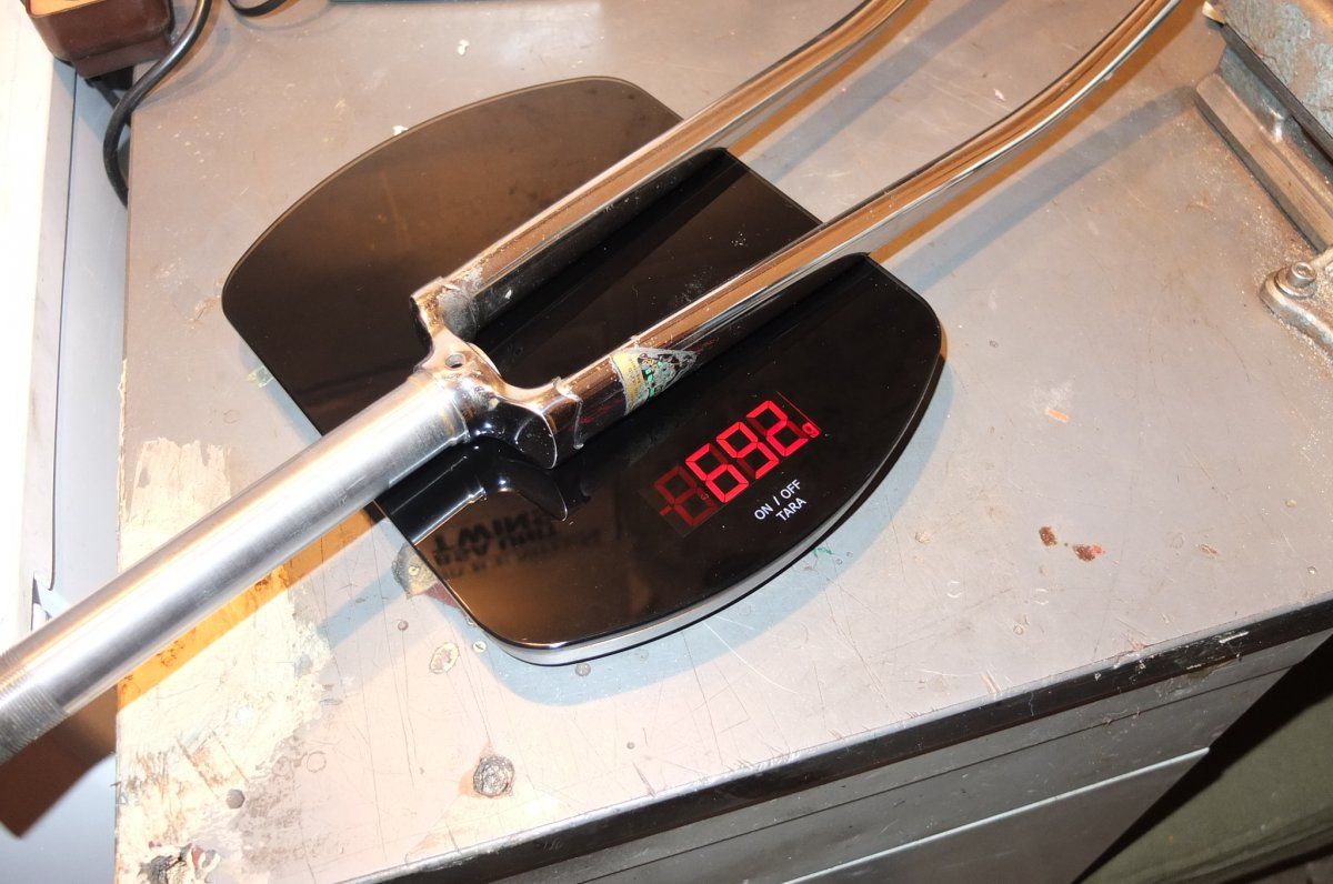

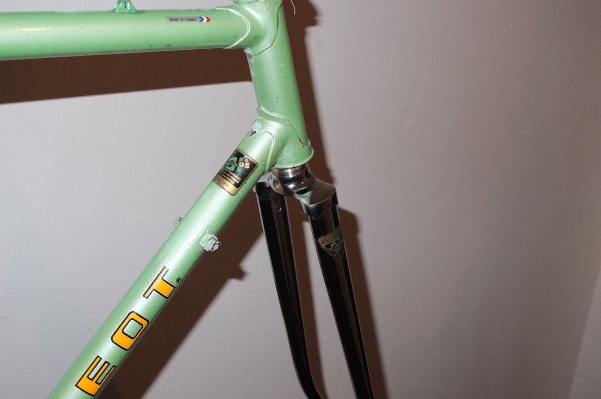

Peugeot PX ? / PY ? ( keinen Plan )
Kpl Reynolds 531 , Gabel voll verchromt , Rest lackiert .
RH = 56 cm
Rahmen = 2037 Gr. / Gabel = 692 Gr.
Mein 2. Peugeot PX aus 531 Professionell wog : 1826 Gr / 655 Gr.
Die Differenz sind also nur ca. 200 Gr. von 531 Pro zu 531 , die Differenz der Gabel ist wohl nur dem Gabelkopf geschuldet ( Innengemufft zu Aussengemufft , weil beide sind aus "normalen" 531 , das ist auch beim Pro Satz so vorgesehen

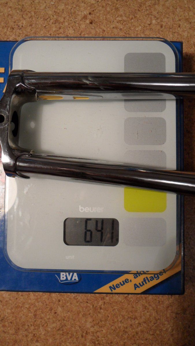

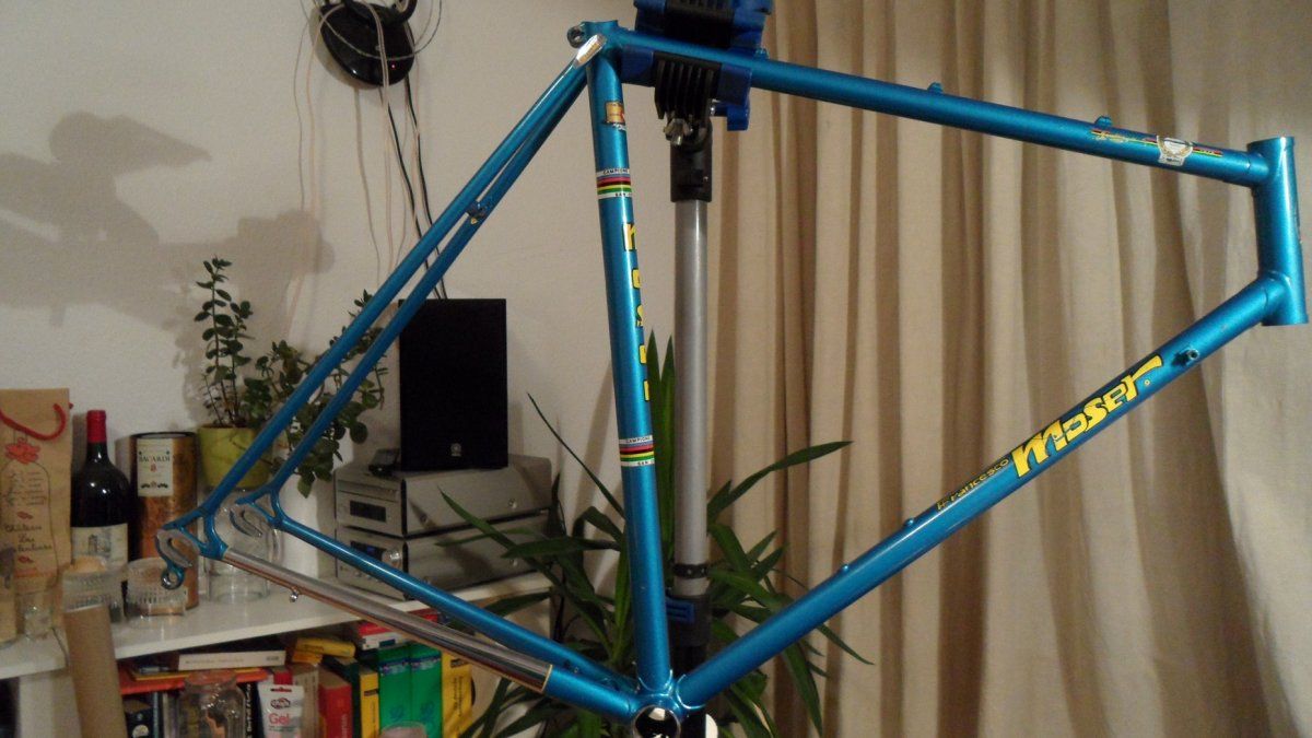

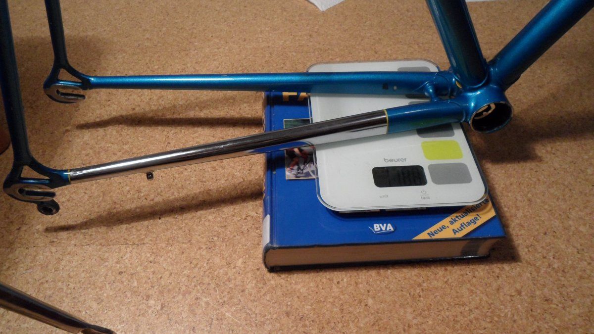

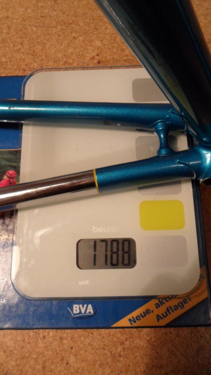

Moser Rahmen aus Columbus SL Hinterbau und Gabel verchromt, beim Rest kann ichs nicht sagen, kein Rost, aber das kann auch an guter Lagerung liegen.
...Gipiemme Bremssteg, Cinelli Tretlagermuffe
Maße:
Sitzrohr: M-M = 57 cm
Oberrohr M-M = 56 cm
Gewichte:
Rahmen: 1788 gr.
Gabel: 641 gr.
