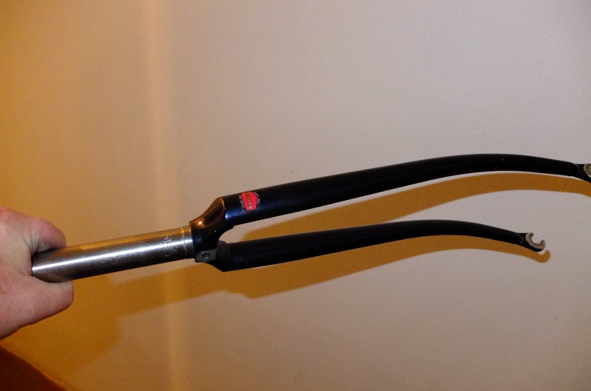

Kein Rahmen , "nur" eine Gabel .... , mit Überraschung ( für mich jedenfalls )
Kein SLX oder TSX , aber doch mit Spiralverstärkung des Gabelschaftrohres.
= TANGE
Alle Gabeln aus den Röhrsätzen : "Prestige Super Lite / Prestige / No 1 bis 3 " haben dieses Schaftrohr 2,5x1,6 mit den Rippen drin.
Überhaupt hat Tange ja ein unfassbar umfangreiches Angebot an Rohrsätzen , dagegen ist Columbus oder Reynolds ja ärmlich, wie ich jetzt festgestellt habe.

Ich tendiere mittlerweile zu stabilen Gabeln. Die wirkt sehr stabil.
720g ist kein schlechter Wert für so eine Konstruktion.
Die Gabel ist von Nishiki und gehört da rein :
Aber ich weiss n.n. ob ich die Vitus 971 Gabel in Chrom nicht doch drin lasse ......

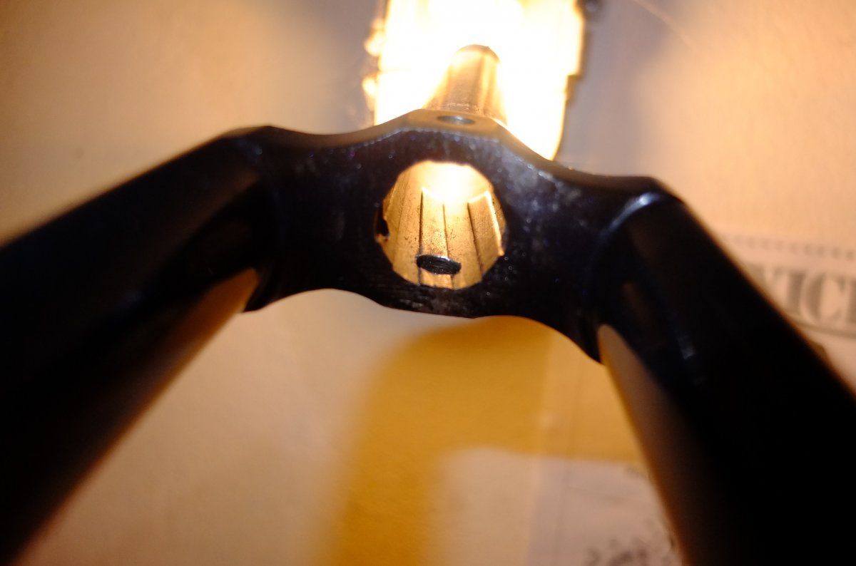

= TANGE
Ich habe bis heute nicht verstanden, welchen Vorteil diese Rippen bezüglich Festigkeit, Biegung, Torsion etc. gegenüber einem "nur" runden Querschnitt mit gleichem Außendurchmesser (ist ja gesetzt) und gleichem spezifischen Gewicht (Gewicht pro Rohrlänge), d.h. mit etwas kleinerem Rohrinnendurchmesser als Gewichtskompensation für die Rippen, haben.
Oder ist da alle Welt auf das Marketing-Gewäsch hereingefallen?
Ich hätte fast schon Lust, dazu mal eine FEM zu machen.:)
Grüße
Alexander
Mach mal. Festigkeitstechnisch dürfte der Hinzugewinn infinitesimal klein sein.
So eine Pepsiherausforderung Tange gegen Vitus wär mal interessant.

Jedenfalls ist die Super Vitus 971 glatte 130 Gramm leichter , aber bestimmt nicht so steif , ok.
Aber sauber verchromt mit eine zierlichen Kopf , das sagt mir zu.
