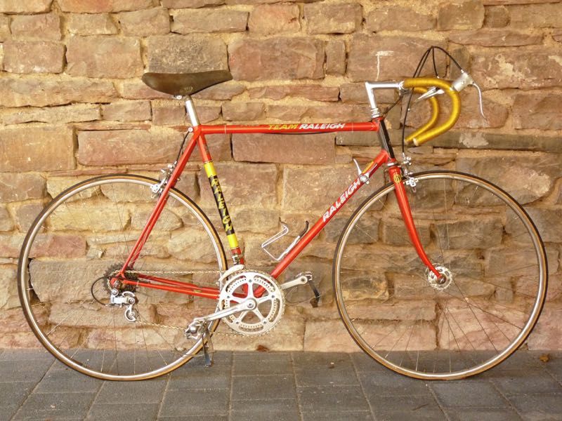

  • Ersteller Ersteller 015Alpha
Ti Raleigh 753 RH57 Bj 76/77
Rahmen 1520g
Gabel 660g

Ich kann es jetzt auch nicht mehr glauben ich wiege noch mal nach (auch ein Referenzgewicht).
753 er Geröhr gab es in verschiedene Versionen :
753 T ( Track ) das war furchtbar dünn = 0,7 / 0,3 / 0,7 ( Unterrohr aber 0,8 / 0,5 / 0,8 ) .
753 R ( Race ) 0,7 / 0,5 / 0,7 ( Unterrohr wie 753 T )
Die Rahmenrohre durften und wurden nie verchromt .
Verchromt wurden wenn nur die Streben ( immer 0,6 dick ) oder die Gabel ( 1,0 / 0,5 SB )
Das gilt auch für 653 / 531 Pro u 531 SL ( gleiche Wandstärken und auch gleiches Gewicht , logisch )
So mein Stand
