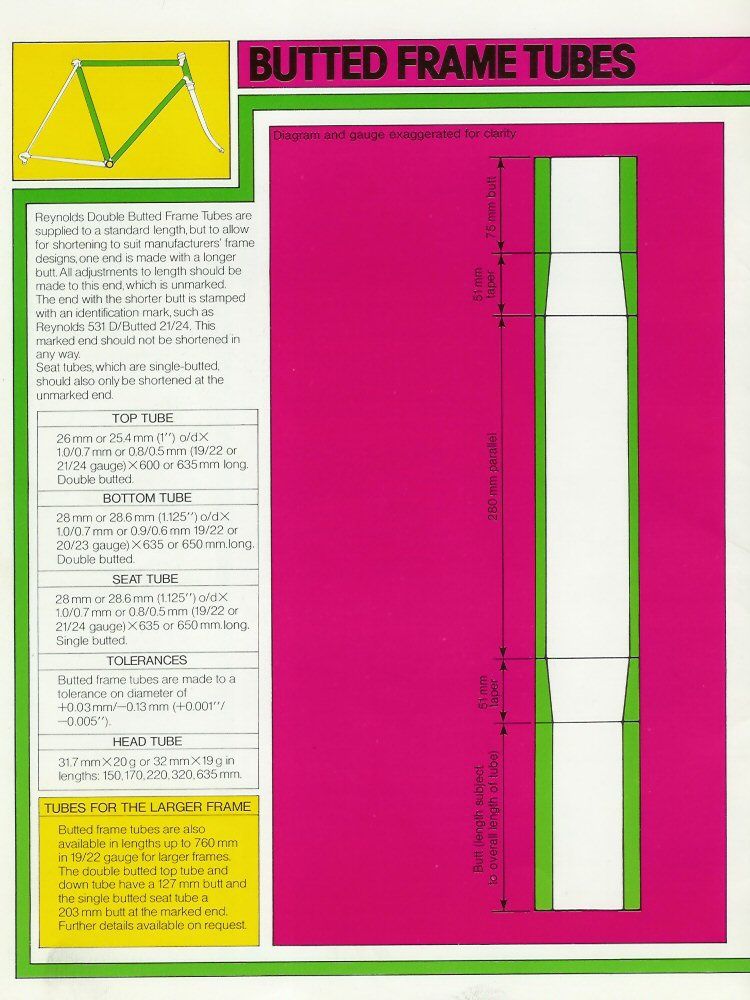

Also ich hab das noch nie irgendwo gelesen wie lang der konifizierte Teil ist , bei keinem Hersteller .
Ich schon........................... z.B. im Dedacciai Katalog, im Columbus Katalog und ich habe auch irgendwo die Listen von Tange und Reynolds....
Dabei wird die Länge des verstärkten Teils angegene, die Länger des Übergangs und die Länge des verjüngten Teiles. Das sind ja auch nciht gerade unwichtige Informationen, schon weil der verstärkte Teil für die Fügung in ausreichendem Maß vorhanden sein muß.
Lt. Reynolds sind die Wandstärken aber identisch , nur 531SL (bzw 531 Pro/653 = identisch) weichen ab . Und natürlich 531er Rohre für Tourenräder/Tandem/MTB .
Was immer im dunkeln ist : Wie lang ist der konifizierte Teil im inneren denn eigentlich , ist der immer gleich auch bei 50cm oder aber 64cm Rahmenhöhe , wird da für kleinere Rahmen einfach an beiden Enden was abgesägt , oder nur an einem , oder gibt es unterschiedliche Rohrsätze für Zwergenmodelle und Riesenmodelle ?
Keine Ahnung....
Ja scheint so zu sein, hab grade mal in meinen Sammelwerken nachgesehen. Die angegebenen Wandstärken sind soweit gleich. Trotzdem sind die 531C Rahmen immer etwas leichter. Kann sein dass die dickwandigen Rohrteile bei der 531C Variante etwas kürzer sind. Irgendwo müssen die 100g ja fehlen.
Es gab zumindest Rohrvarianten für größere Rahmen.

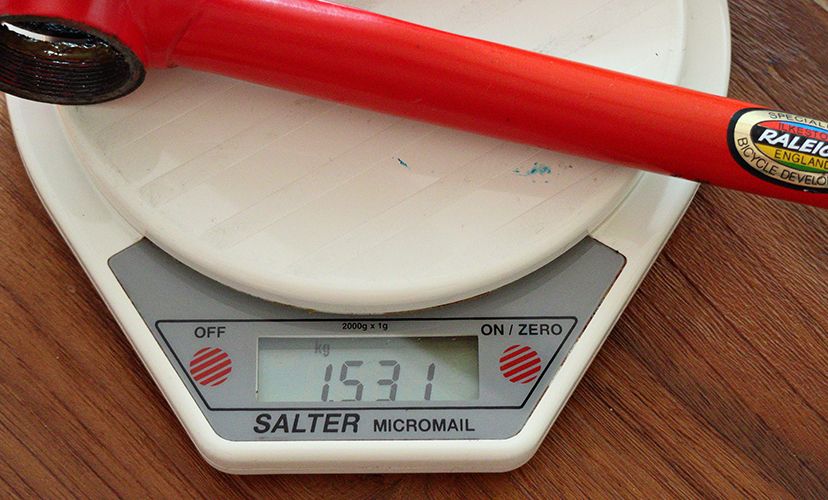

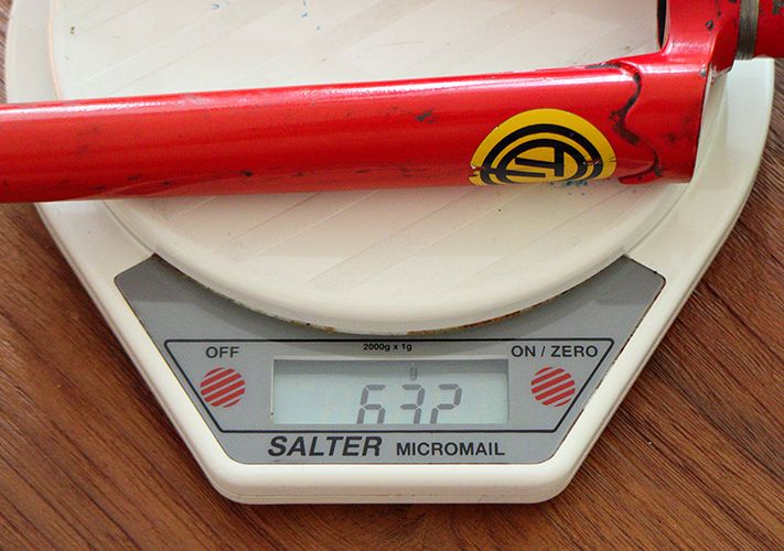

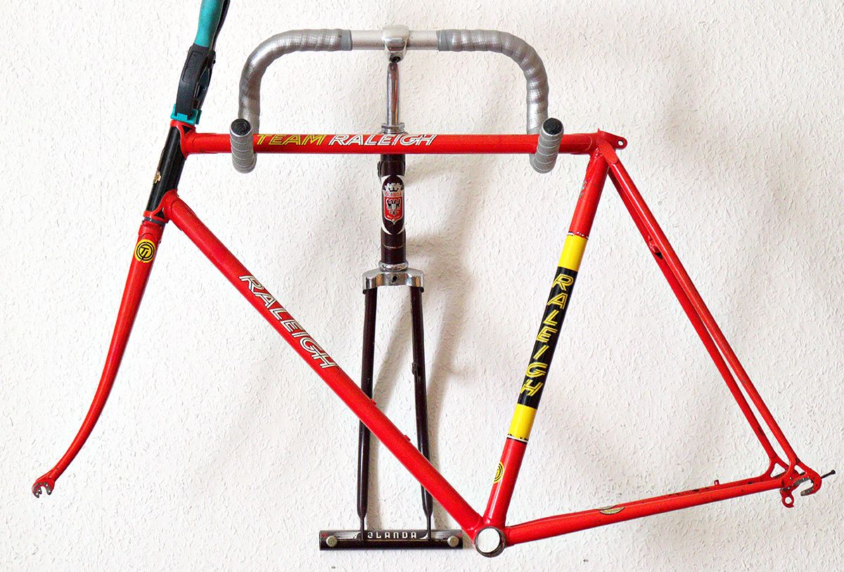

Hier ein Raleigh Rahmen aus 653 Reynolds nach Expertise von @Pananoia anhand Fotos,wo der Rahmen noch augebaut war und Lack hatte-leider überlackiert...
RH : Oberrohr mitte-mitte 57cm
Sattelrohr bis oben Rand 59cm
Gewicht Rahmen: 1700 g
Gewicht Gabel: 700 g
Sattelstützenmaß: 27,2

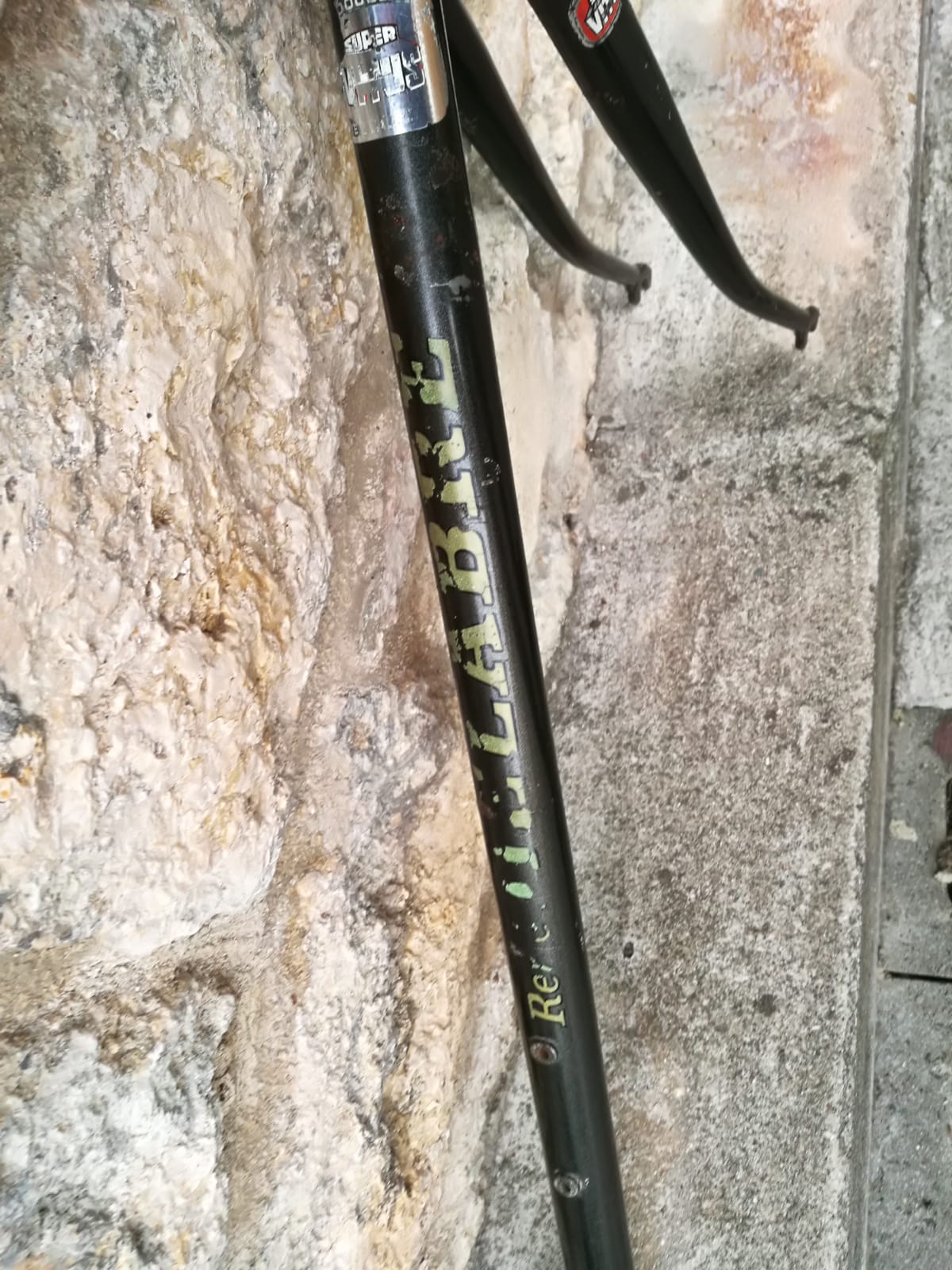

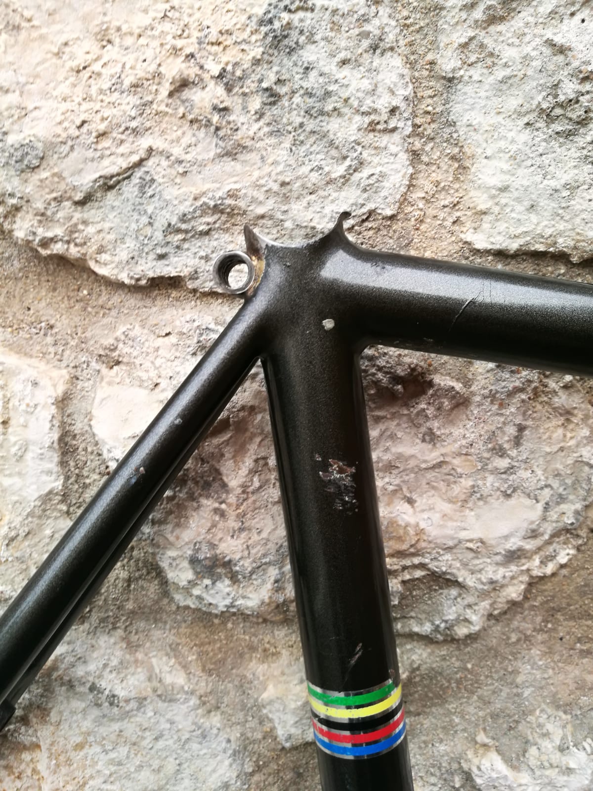

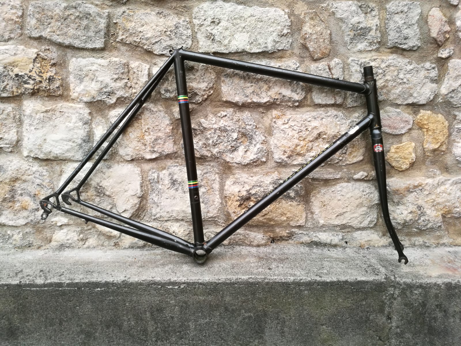

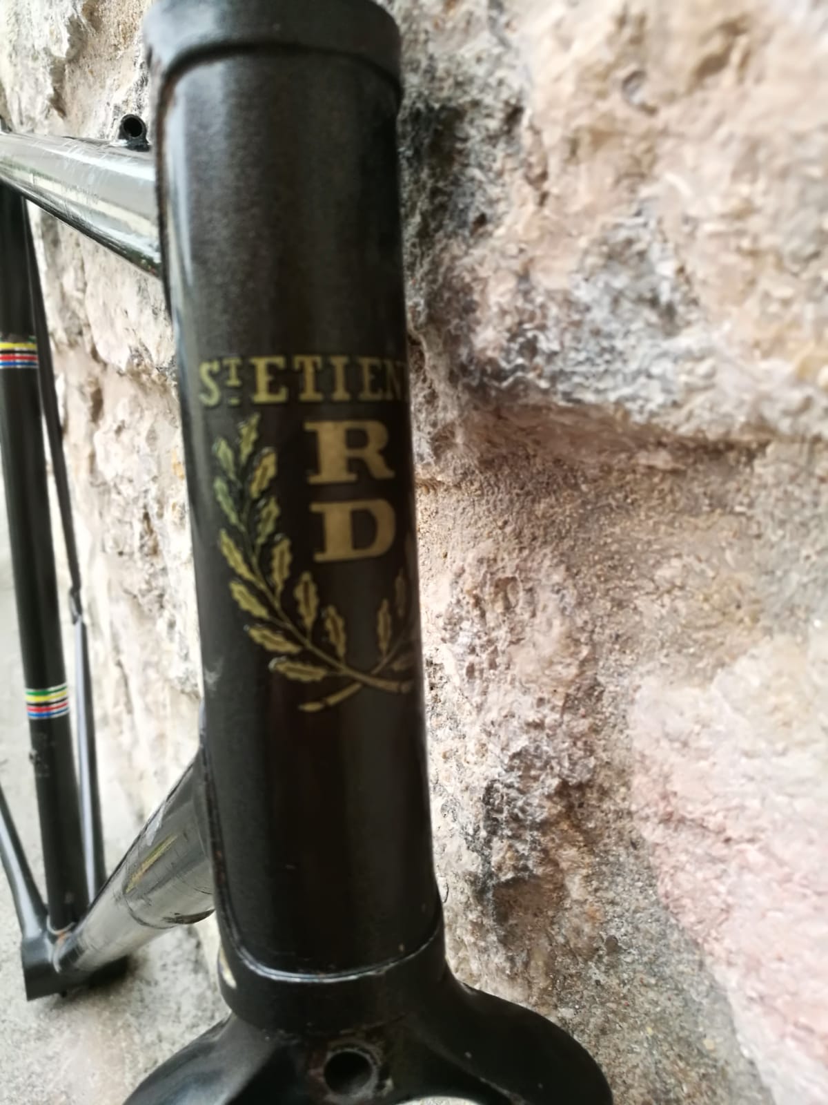

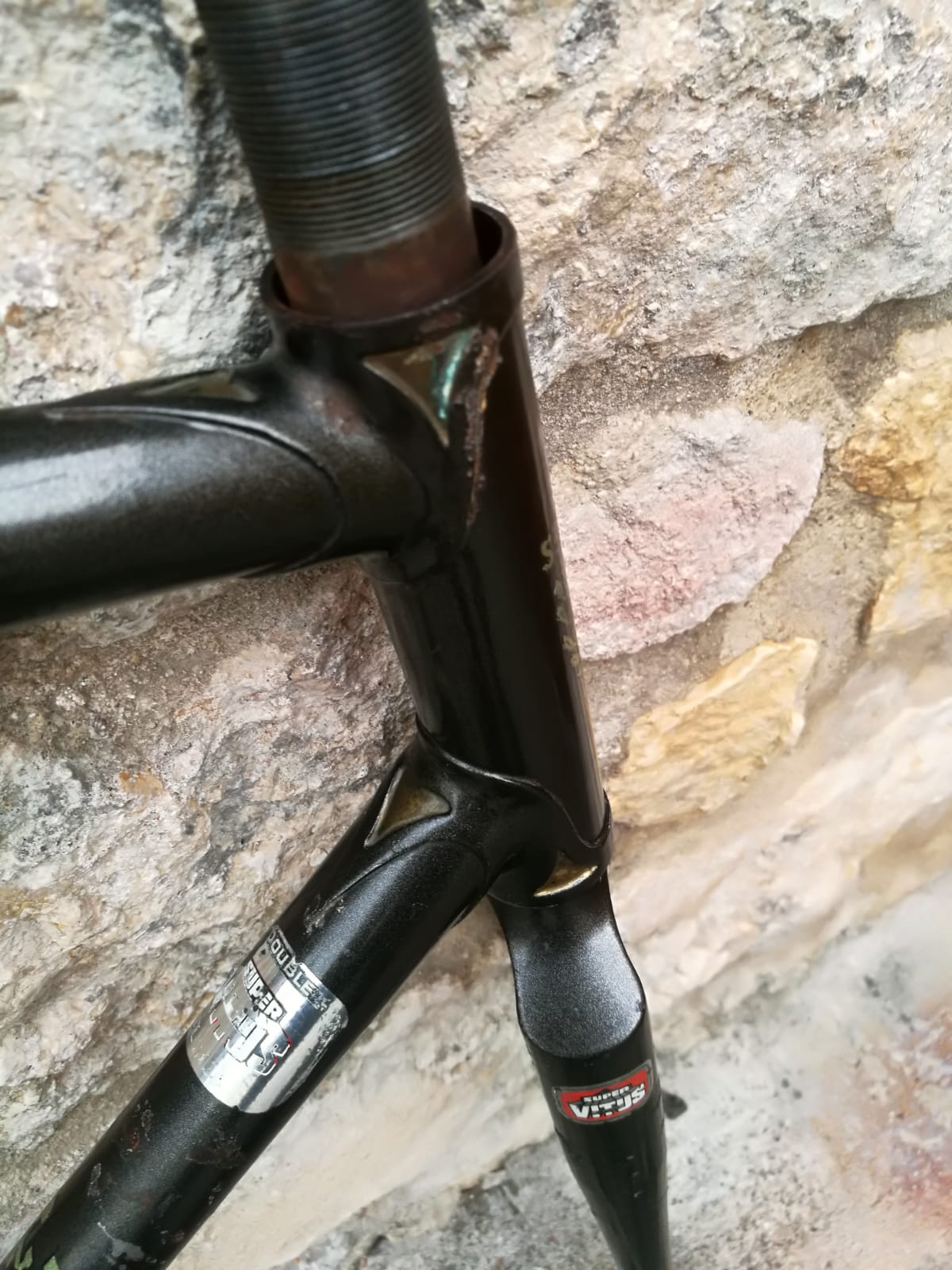

Rahmenset, gelabelt mit "Réne Delabre", gelötet von Daniel Guédon aus Lyon.
edit: Habe erst gerade gelesen, dass der Herr nicht Didier sondern Daniel heißt
Rohrsatz: Super Vitus 980
Sattelrohr: m-m 55,5 cm; m-o 57 cm
Oberrohr: m-m 54 cm
Sattelstützenmaß: 26,4mm
Gewicht Rahmen: 1581g
Gewicht Gabel: 640g
Macht also insgesamt: 2221g
Hier noch ein paar Bilder:
