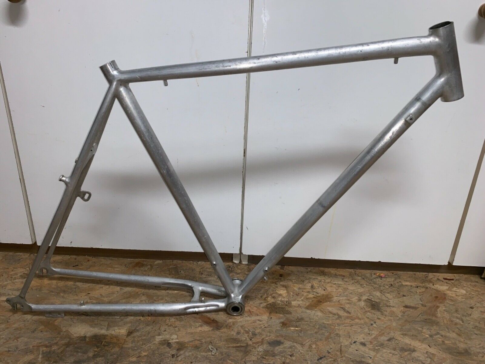

Bei aller Skepsis gegenüber Angaben aus einer Auktion finde ich das hier so bemerkenswert, dass ich es einfach mal bringe:
Ein Barra-Alurahmen 54m/o X 54m/m aus den 40ern:
"Poids : 1.2 kgs"
672919
In dem Buch „Cycles de France“ von Patrick Muñoz ist ein Barra Zeitfahrrad, das bei RH 57 nur 7,650 KG wiegt. Da fragt man sich schon, warum sich diese Alurahmen nicht früher durchgesetzt haben.
Wahrscheinlich weil sie butterweich waren und nicht lange gehalten haben?

Aluminium war lange Zeit unbeherrschbar für die industrielle Verarbeitung. Das konnten nur einige Spezialisten in Handarbeit. Barra hat sich ans Schweißen getraut und wunderbare Rahmen gebaut. Caminade hat Rohre in Muffen geklemmt, später war Kleben lange Zeit (bis in die 90er) Stand der Technik.
? Immerhin konnte Anquetil darauf Rennen gewinnen und gehalten haben die Rahmen ja auch bis heute, vielleicht lag es eher am Preis?
Naja, einige haben vielleicht überlebt, aber wie viele. Und wenn ein kleine Rennfahrer, der bestimmt unter 60 kg darauf fährt, heißt das nicht, dass er für jedermann gut zu fahren ist. Die Alans und Vitusse sind jedenfalls butterweich gewesen, waren die älteren besser?
Im großen und Ganzen wahrscheinlich nicht, wenn auch Barra ein paar Sachen ausprobiert hat, die der Steifigkeit sicher ein wenig geholfen haben, wie mildes Oversizing, Querovalisierung... Ok, gab es bei späteren Alanen(?) und Viten auch.
Und Alurahmen altern halt einfach auch... Mir wurde geraten, mein Barra selten zu fahren und auch geschildert, wie sich das anfühlt, wenn da was bricht, irgendwie hölzern, splitternd - muss ich nicht haben...
